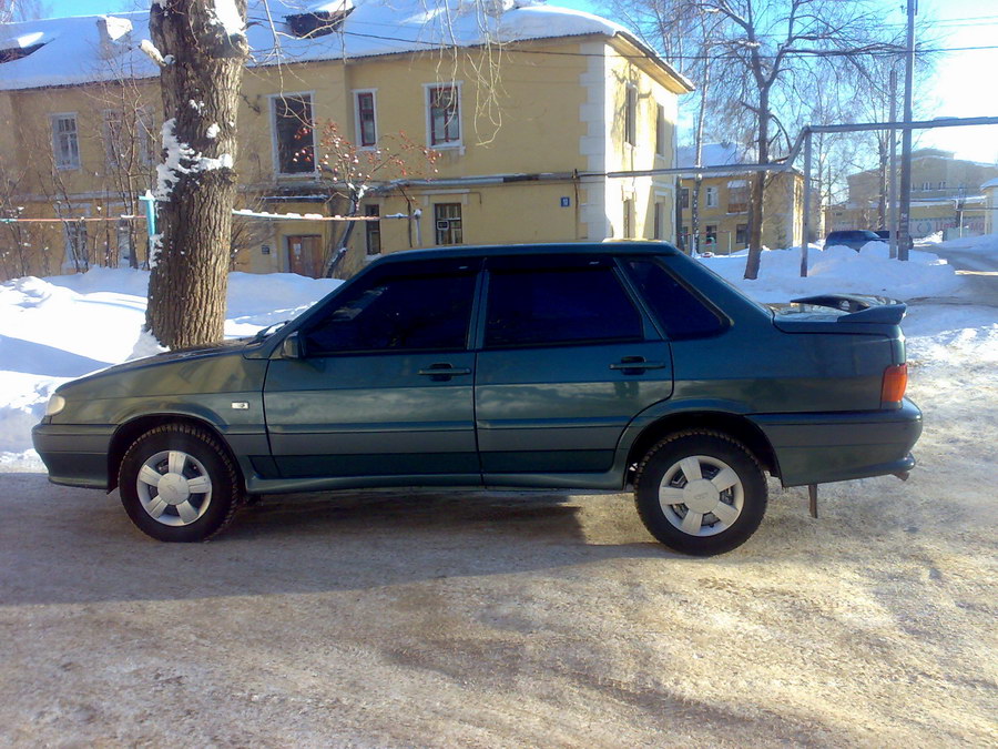

Подскажите на сколько пильнуть задние пружины стоковые чтобы ровно сидела.
#231 m013aa
m013aa
  • 924 сообщений
  • Город:U.F.A.
  • Авто:Lada 114
Отправлено 02 February 2010 - 19:20
2 витка наверн!
зы: ты с черниковки?
#232 Aleksandr2115
Aleksandr2115
  • 1107 сообщений
  • Город:Курск
  • Авто:Hyundai Solaris
Отправлено 02 February 2010 - 20:11
витка два небольше, ибо с загрузкой морда в костмасе будет! а вобще очень похоже что доми сзади стоят... их выкинуть наф уменя на сток пружинах и газовых стойках морда и зад ровно без пилки сидят.

#233 TEM
TEM
  • 2 сообщений
  • Город:Уфа
  • Авто:15рь
Отправлено 03 February 2010 - 06:59
Цитата(m013aa @ 2.2.2010, 22:20) <{POST_SNAPBACK}>
2 витка наверн!
дема
