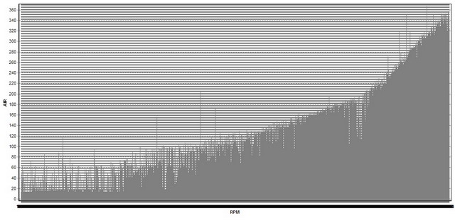

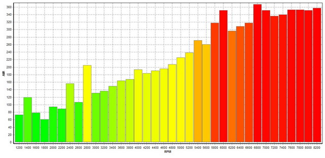

Это не фантастика...это реальность...Загибать он может хоть на 6600...Но, видимо, спад кривой такой же плавный, как и подъем... Ладно, хорош уже...Я это всё сам знаю...Не новичек...Здесь это описал, чтоб было понятно, что сейчас реально есть и как хочется это изменить) Все так говорят, как ты...А вот объяснить тогда почему, если мощность после 7000 падает, машина на третьей передаче едет без ощутимого спада до 7800(как минимум), если потери на трансмиссию увеличиваются с увеличением оборотов) Не может же кривая плавно падать на протяжении 800 оборотов...кто-нибудь бы уже почувствовал бы) просто знаю, что в 7600(старая отсечка) она упиралась...Если бы валы стояли криво, то она бы так, наверно, не ехала...хотя хз...Мне самому интересно, что да как) По поводу стенда - мне удобно в R2Racing, но там говорят стенд привирает...причем это мои знакомые говорят, которые туда много машин возили) Так что пока тоже вопрос) Просто расход возуха - это слишком условно...При перекрытии 1,6/1,4 и 54-й дырке 400 кг/час - это одна мощность, а при 3,2/2,8 и 60-й дырке 400 кг - это уже другая мощность)
Подскажите мне тогда, пожалуйста такой момент: вот был график на стандартном выпуске и стандартном дросселе со старыми перекрытиями и возвратом отработавших газов во впуск, на каких оборотах максимум мощности и как Вы это определили! На абсолютный расход воздуха не обращаете внимание, т.е. лямбду, по стечению обстоятельств, крепили в глушитель, соединения вып.коллектора и резонатора секло из-за не удачной парковки за 10 минут до начала откатки и исправлять не было желания...ДМРВ тоже вскоре заменили, т.к, почему-то, смесь обедняться стала...видать занижал слегка...
Общая тенденция кривой расхода воздуха на ч/б графике...Цветной через 200 об. для наглядности...
Извините, что так много написал) Ну и не буду, конечно, петь деферамбы мг-рэйс, но после выпуска поехало намного лучше после 5500...Момента больше стало в середине...Но заново пока не катал из-за нюансов с мотором)
