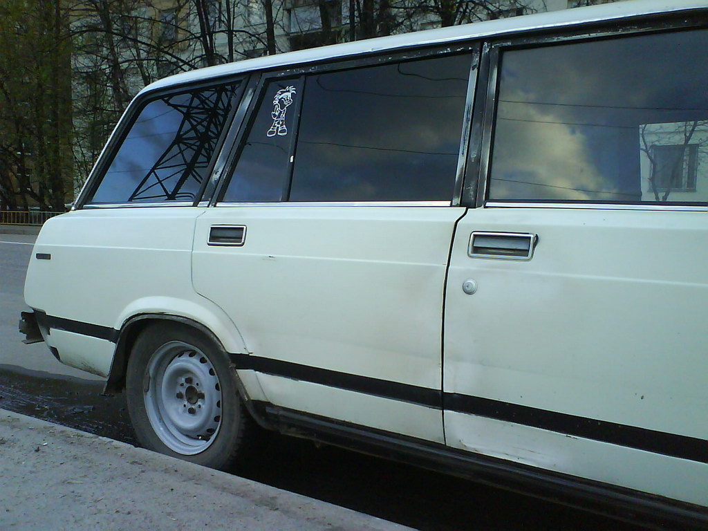

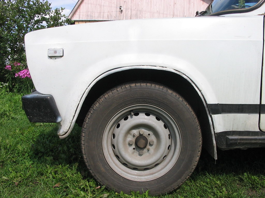

Отправлено 19 April 2008 - 16:17
Ну че поставил я аморы и пружины назад, пока меня все устраивает, один ездил вроде пока ничего не скребет. посмотрим че будет если пасажу назад маму и брата. Машина плюхнулась так плюхнулась, мы с двоюродным братом офигели, так села, но кево... Осталось теперь перед опустить через недельку наверно)))
Сообщение отредактировал Dj_PAnama: 19 April 2008 - 16:22
