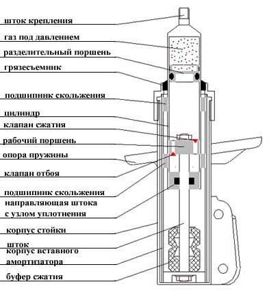

Я сразу определился. Кстати, вот устройство перевертыша плазы, весьма схожее с В6:
Непонятно, что там охлаждать в стойке, шток с отбойником чтоль? Рабочая область с поршнем вне стойки. А вот если масло просочится через сальник и попадет в камеру со штоком, то тогда и будет гидроудар при сжатии.
