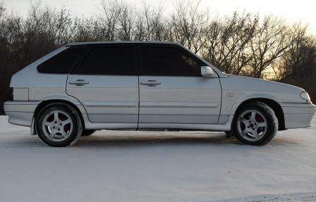

Хороший минифак! Респект! Вот решил добавить своё занижение вроде нету здесь и кто-то спрашивал. Короче сток пружины сзади 2 витка спереди 1,5.
И еще. При полной загрузке пассажирами на кочках небольших неровностях и плоских полицаях пробивает.. Думаю назад воткнуть пружинки от 10-го семейства и пильнуть чтоб зад был чуть ниже чем сейчас и естественно они жестче и лишний раз не пробивало)))) Был ли опыт у кого нибудь, жестковато думаю будет? И сколько пилить 10е пружины?
