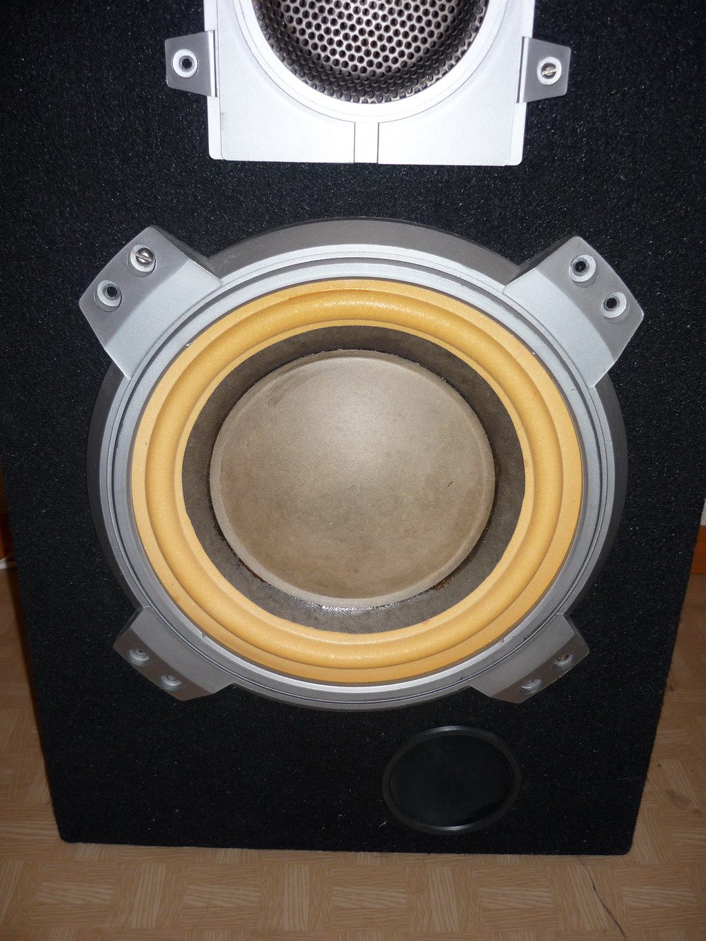

У меня дома таких 2))) Отреставрированные в 2008 году.

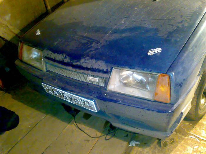

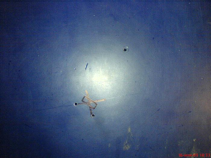

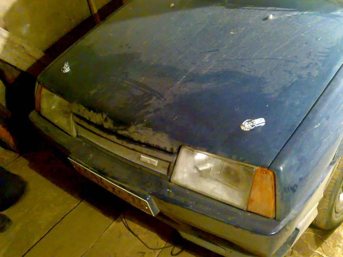

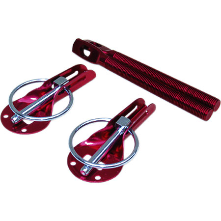

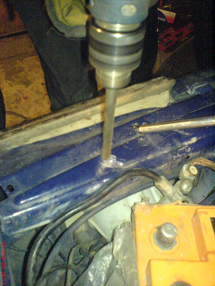

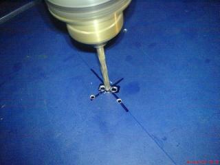

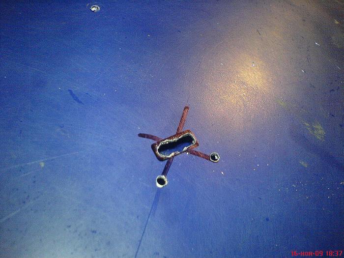

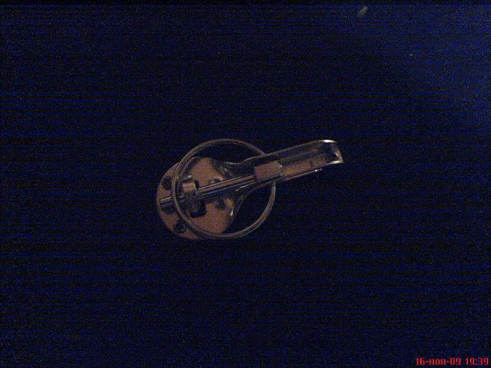

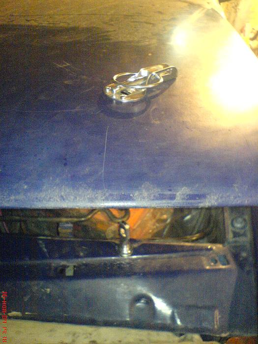

Вот решил запечатлеть опыт установки спортивных дополнительных замков на капот фирмы"ПРО-СПОРТ"c510ada0bbc65222d893cc3987c5b861.jpg на автомобиль друга 21099
Собственно отчет!
Необходимые материалы:Дрель+сверла разного Ф,отвертка+,маркер,рулетка,линейка,пиво,сигареты,некоторые ключи,надфиль,прямые руки,фантазия и 2 часа свободного времени.
Начинаем с разметки места установки замком + пользуемся фантазией)))
мерили вот так:
с помощью замка намечаем места отверстий для крепления и естественно как будут располагаться замки
Сверлим отверстия нужным нам сверлом:
ровняем надфилем отверстие под штырь
Прикручиваем сам замок к капоту

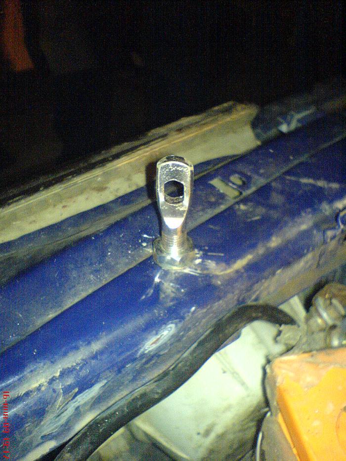

Намечаем ,чем нибудь чем придумаете,отметку на телевизоре(который под капотом)))я пользовался дрелью:
Сверлим отверстие и прикручиваем штырь:
Штырь пришлось немного укоротить так как он задевал за фару.
Настраиваем с помощью гнутия-выгибания сего штыря(гнулся метал телевизора а не штырь,иначе не как)
Материал штыря(алюминий)оставлял желать лучшего((((
Все готово:
P.S. Мой первый фото отчет!Сильно не пинайте,фото с телефона(не накопил еще на фотик)
