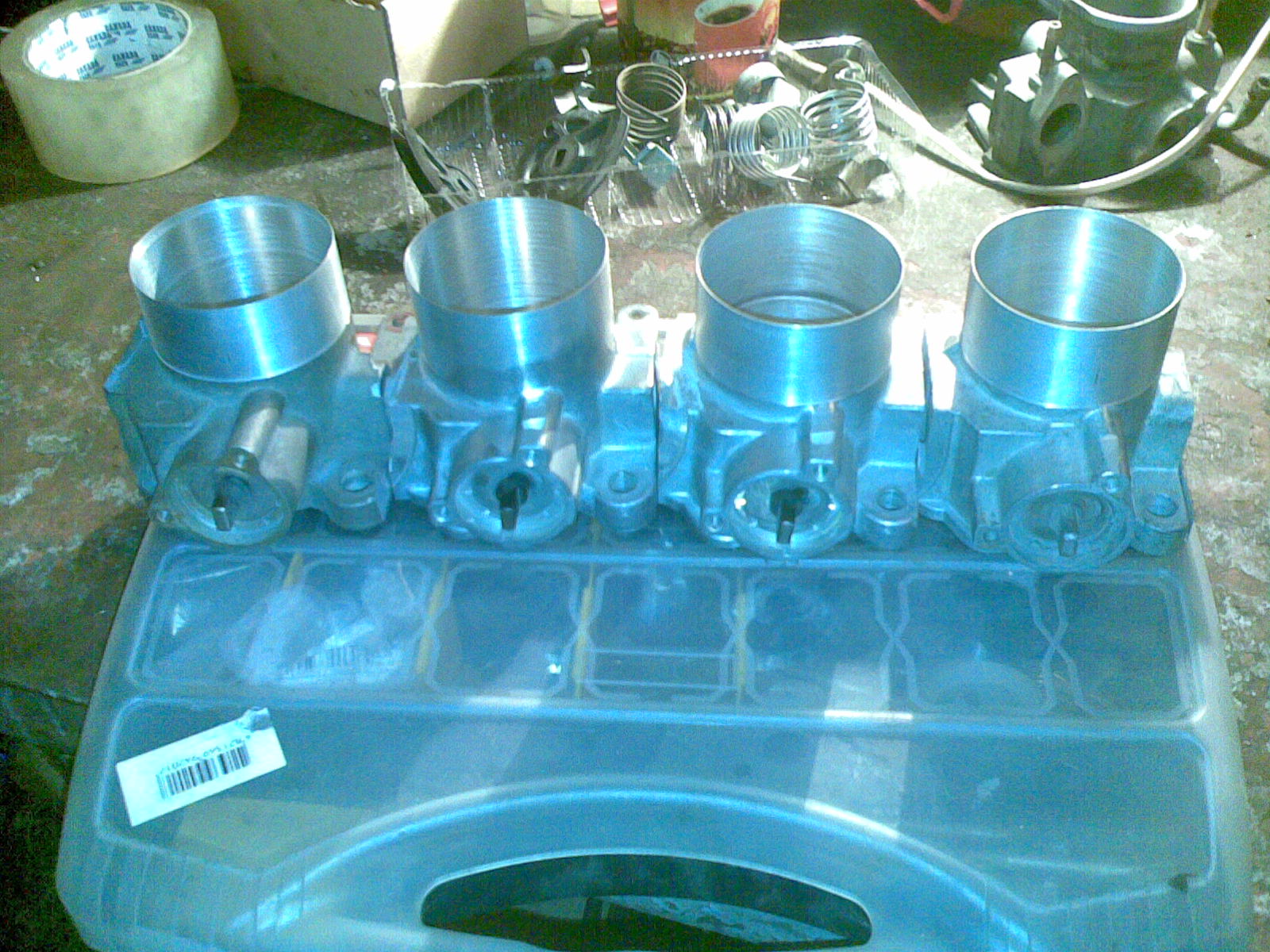

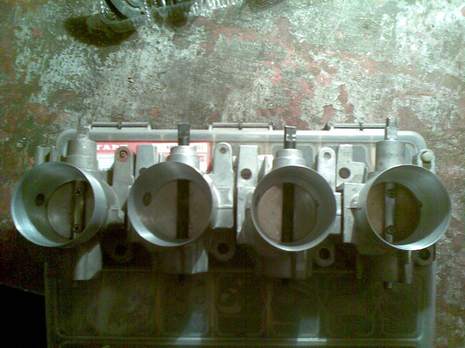

Отправлено 08 April 2009 - 20:54
ведро вернулось на капот)))
и.... процесс идет!!!!
Если из жигуля перестало капать масло - значит оно кончилось.

Минутку, что за дросселя такие? оч похожи на обрезанный токовые жигулёвские.я прав?

именно smile.gif 46мм
Слушай, очень интересно...как они работать то будут? ДПДЗ и РХХ насколько я понимаю буду только с одного дросселя взяты? А в остальных каналы под Рхх запаивать будешь? И самое главное как будет выглядеть фланец, который дроссельный узел будет соединять с коллектором впускным! Ответь если не сложно......лучше с фото!
Все будет ясно когда будут фото))) А фото будут по мере поступления железок))) РХХ не буде в заслонках вообще, рхх выносной,альфовский.
ДПДЗ будет на одном дросселе ТАЗовский, на исчо одном альфовский.
Приехали форсы 905 бош. Спасибо 2107-GT и ?R@iN?.
