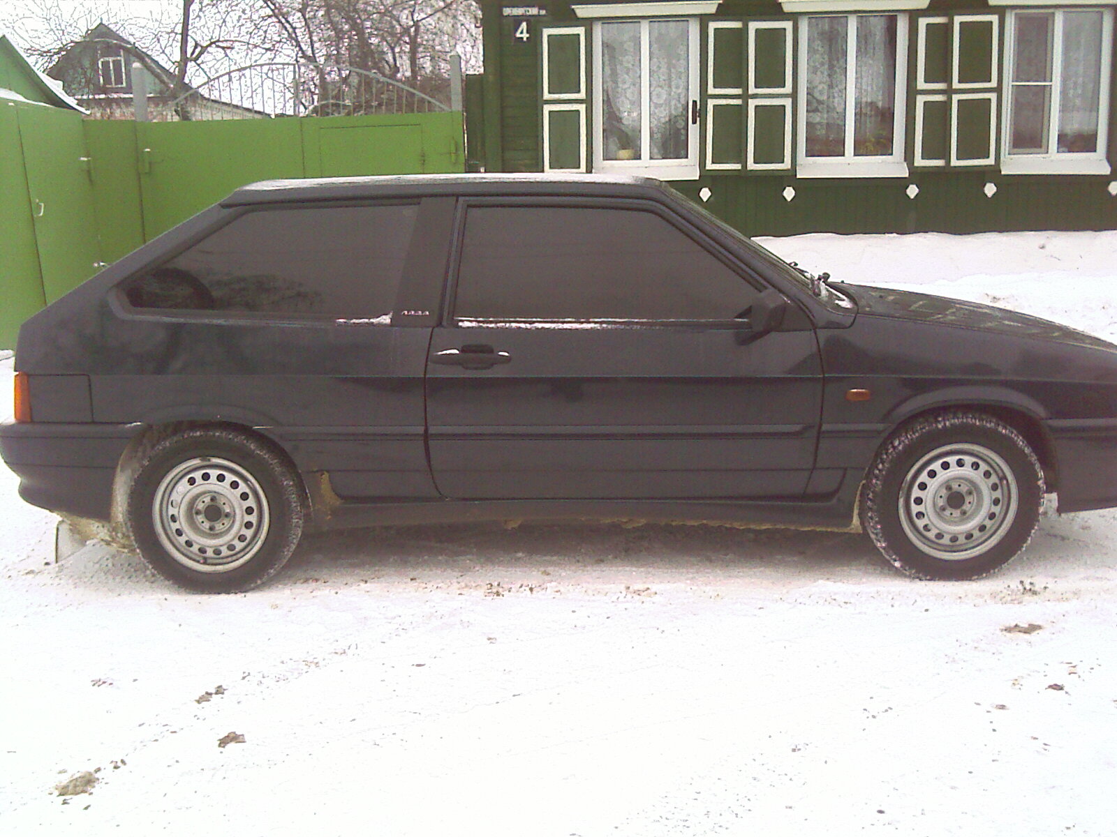

Теперь фото тринахи на ХР-40 и дамп -50 с опорниками сс-20 спорт.
#187 ХАМ
ХАМ
  • 19 сообщений
  • Город:Волгоград
  • Авто:ВАЗ 2114
Отправлено 16 February 2010 - 20:04
подскажите знающие...
на этой фото подписано Клаксон зеленые -70....
неужели не пиленые? неужели сток стойки?
Есть такая вероятность,что на фото действительно не просто зелёные клаки , а уже пиленные зелёные клаки)
К сожалению зачастую авторы забывают редактировать первый пост,тем самым предупреждая нас об изменениях в той или иной конфе,посему это можно отнести к досадному недоразумению.
