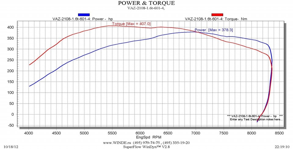

Подведем итоги
В сем привет! Я думаю что итоги этого сезона можно и подвести =)
Лучшее время на квотер 12,6 при давлении в 1,5 кг
Разломано 10 коробок что к сожалению не дало нам в полную силу проехать этот сезон и посетить кучу интересных мероприятий=)
Выйграли конкурс за самое красивое подкапотное пространство на Лада.цц
Впереди ещё предстоит много интересной и кропотливой работы с авто ибо нет предела совершенству=)
Огромное Спасибо всем кто помогал нам все это время и не отворачивался от нас в трудные моменты =)
Ну и сегодня мы наконец таки добрались до дино стенда =))
ИзображениеЗамер
ИзображениеНа зимовку

#16 Golden_cat
Отправлено 18 October 2012 - 21:23
Огонь :) 380 сил... это ж вахренеДь

#18 Sam.095
Sam.095
  • 47 сообщений
  • Город:Москва Ново Переделкино
  • Авто:Таз 2108
Отправлено 25 October 2012 - 18:19
Надо больше=)))
