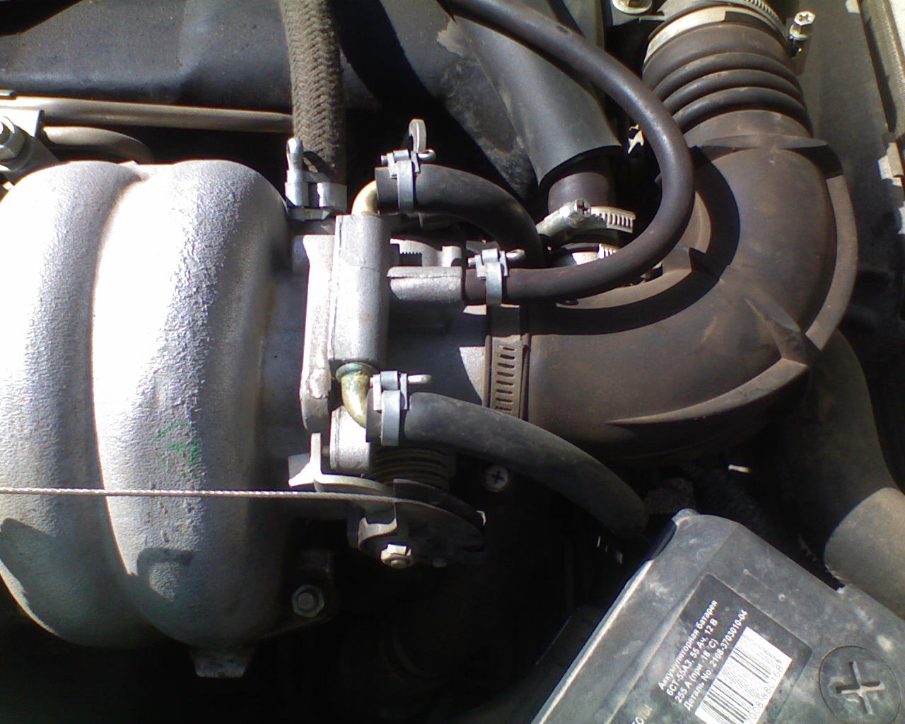

на 2107 инжектор стойкий запах бензина при езде.
-осморт магистралей подтеканий не выявил.
грешу на абсорбер. что это и как его продиагностировать?
пс. что за трубки, может отсюда травит?

Трубки..это должен быть подогрев дросселя...а их повидиму кто то снял)

реально эти трубки во всём виноваты их нада срезать

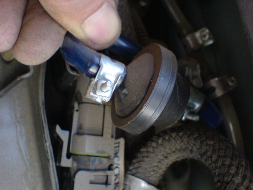

Отправлено 06 May 2008 - 05:33
перевернул я клапан, который на трубке вентиляции, что выходит к заливной горловине - стало меньше, но проблема полностью не ушла..
