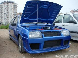

Ребята,помогите пожалуйсто,как сделать такую оптику на ВАЗ 2109?
за ответы огромное спасибо))

Ребята,я за фары,как получить один в один??

Фары там не просто черные внутри...Они еще с гладким стеклом....

Да,кстати,мне было бы тоже интересно узнать как сделать их гладкими,я слышал их где то полируют,а вот где?!

а как они светить то будут??? туда отражатель надо иной тогда ставить..

надо линзу ставить, как сделали на тачке по ссылке!

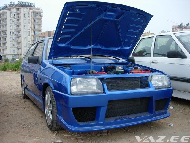

мне кажеться просто взяли купили Оптику ПроЧпорт, оторвали у них стёкла и поставили на сток фары...

Да уж... Куй знает как на этой 8ке они светят... Видимо вникуда! Ни линз, не отражателей в колбе. Но задумка интересна.

на такой красотульке далеко не проспортовские стёкла вопервых сама машина чёткая во вторых она не в россии чтоб ставить этот китай\тайвань там скорее всего использовали плексиглаз те кто видел торгмашевскую оранжевую восьмёрку посмотрите помойму у неё тоже такиеже гладкие плоские стёкла

светить они будуточень узко. после единственного ДТП у меня было разбито стекло. так вот на другой фаре пучок был в раза два шире...
пластик отшлифовать и отполдировать не проблема. а стекло целиком - это практически ювелирный труд. на бывшей работе приезжал транспортёр из германии, так вот у него под нинзы целиком было отполировано. и очень качественно. немцы педанты! мне свои стёкла пока не получилось в идеал отплировать... да оно особо и ненадо.

А мне вот интересно от какой машины стоят фары на этой 08....
