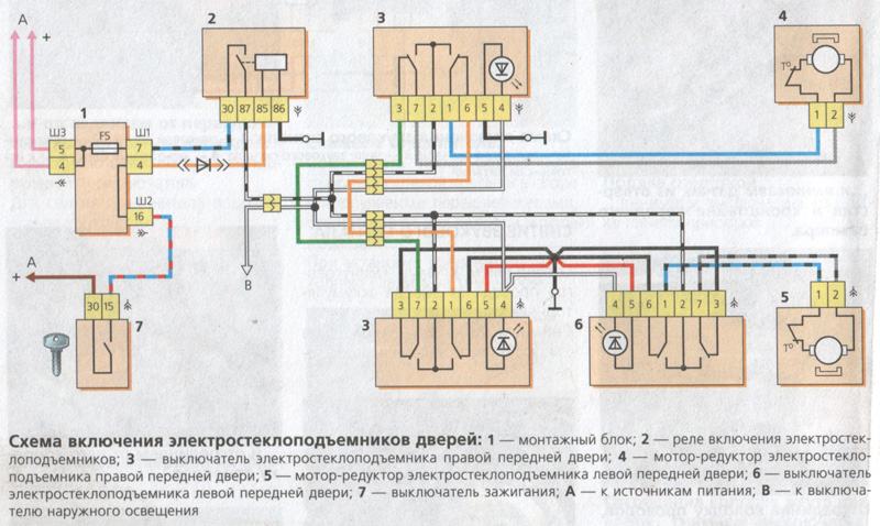

Отправлено 07 April 2008 - 12:38
на дверь значит тебе понадобятся три кнопки. схемку тут уже выкладывали.

#11 blackboris
Отправлено 07 April 2008 - 13:31
