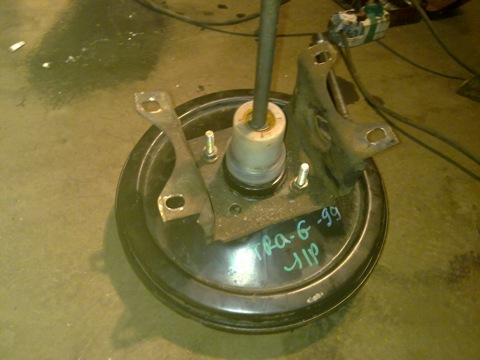

установка гтц и вут Lucas. вут и гтц Lucas стоят на москвичах с двиглом рено(реногор). устанавливать не сложно. для установки понадобятся:
непосредственно сам вут и гтц лукос
проставка вут от нивы
тройник с заднего моста классики
и трубка тормозная суппорта
на проставке 2 отверстия под стандартный жигулевский вут, невзирая на эти отверстия,прикладываем вут к проставке,намечаем и просверливаем в проставке 4 отверстия под вут, и прикручиваем чтоб было так
вырезаем перемычку на вилке, если не отрезать, не поместится в саму педаль, еще нужно удлинить шток,для этого отрезаем от шпильки или болка и скручиваем длинной гайкой дла куска,по месту примерите чтоб был совсем чуть чуть свободный ход педали

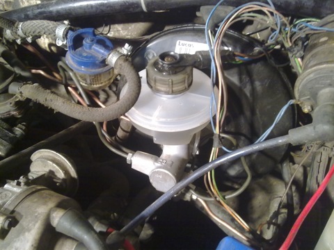

далее откручиваем старый вут и гтц, вставляем в мечто старого прикручиваем получившееся
на гтц 2 выхода, заднюю трубку прикручиваем сразу к гты в первое отверстие, а передние тормозный трубки соединяем через тройник. Далее берем трубку суппотра и прикручиваем в оставшееся отверстие нв тройнике, второй конец трубки вкручиваем во второе отверстие гтц,которое ближе к вут.
получится вот так и прокачиваем систему.

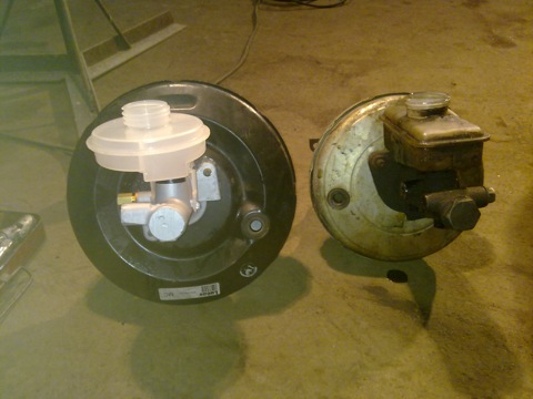

заводской вут примерно в 2 раза меньше по размеру в сравнении с лукасом. чуть на педаль нажимаешь и отлично тормозит,и ход педали очень легкий

Отличный отчет, но есть пара замечаний...
Правильно ЛукАс.
Кажется, упущен момент доработки проставки - у Лукаса 4 шпильки крепления.
Кстати, еще существуют четырехвыводные ГТЦ.

Xpert правильно,у стандартного вут 2 отверстия, у лукаса 4.в отчете все исправил и написал по подробней

я подключал все как написал, колдуна выкинул давным давно

ВУТ и ГТЦ ЛУКАС, только не москвичевские, а от опеля:
PSA526 (вакуумник) и PMK482 (ГТЦ)
для установки вакуумника нужно просверлить аналогичные стоковым отверстия под 90 градусов, и рассверлить педаль 10,2мм сверлом. удлиннять шток не нужно.
Такой ГТЦ ставится на калины, выходы у него 10х1 и 12х1, для перехода на вазовские трубки можно сделать последние на заказ, или купить калиновские трубки и тройники от классики. так же для перехода с 10х1 на вазовскую 10х1,25 есть переходник WP137, ставится на медную шайбу
бачок ставится от шевинивы.
п.с. такой вариант установки нашел в сети, на новшество не претендую)
