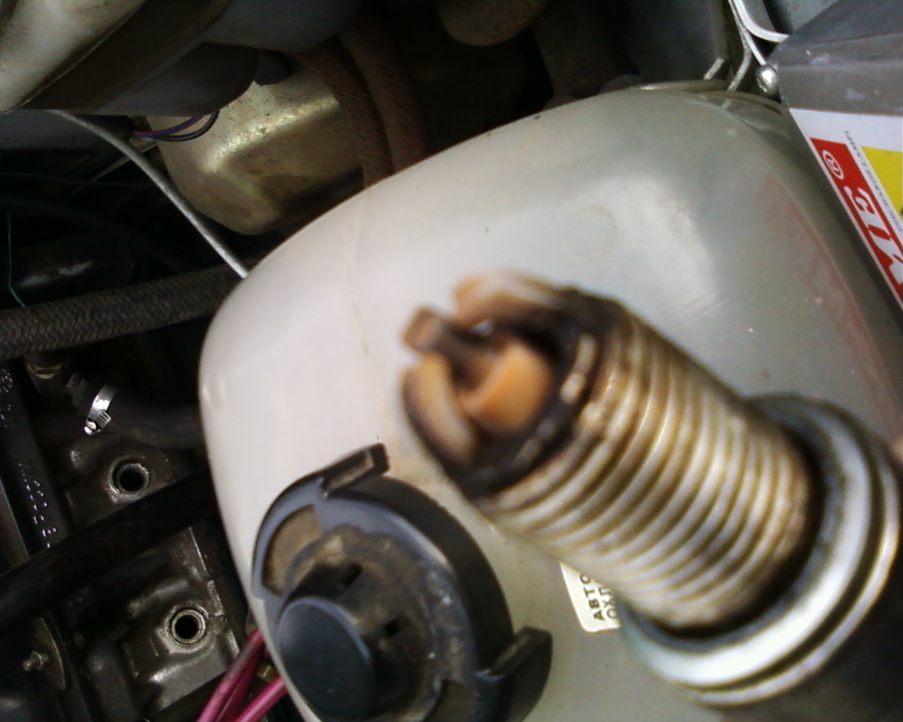

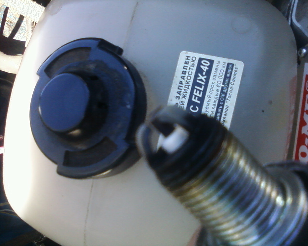

Отправлено 14 May 2010 - 03:12
Посмотрел тему: Свечи как отражение состояния двигателя - http://www.lada.cc/b...showtopic=47230
Судя по теме у меня слишком бедная топливная смесь: _____0041.jpg
Заменил свечи, сделал смесь по богаче, выставил зажигание по стробоскопу, машина стала в разы приёмистей, но есть небольшие провалы на низких, и как очень большой минус, значительно вырос расход топлива. Макс. скорость: не более 140. Вид новых свечей: пробег около 500км: _____0043.jpg
Сообщение отредактировал Alex2986: 14 May 2010 - 03:21

Отправлено 14 May 2010 - 21:00
похоже на разню смесь на разнах режимах, что-то намудрил ты с карбом... говорят по ШДК настраивать надо карбы..
Да,действительно,это полезная тема !!!!!
По свечам,особенно если их снять с двигателя-действительно можно определить состояние работы двигателя!
Единственно,что могу добавить про цвет,что он зависит и от топливозаправщиков-качество бензина.Манеры езды.
Так к примеру есть любители не выбирать правильно передачи,не использовать своих лошадей,а только используют крутящий момент.Что этим хотел сказать,о чём это
не желательно,ездить ,как в автошколе,Т,Е, переходить и на каждую последующую передачу набрав 2-3 тысячи оборотов ,не более.Да,при движении в пробке,когда
ничего не поделать-все равны. Но если есть возможность нормально разогнаться до необходимой скорости (к примеру трасса) ,то тут надо выжимать согласно ТУ-двигателя,ведь там
так и записано ,что налог и мощность двигателя при -5500 об/мин (как пример).Тем самым-он замечательно промоется хорошим маслом (правильным)после тяжёлых городских условий.
Затем,если не нажимать на газ-то за счёт чего должен двигаться авто,просто за счёт увеличения топлива-вот ещё один пример по цвету свечей.Т.Е. здесь также влияет и стиль или манера езды
это кому и как нравиться.
Здесь ,хочется отметить одну ошибку-часто встречающуюся у некоторых.- проверять состояние после холодного запуска и прогрева двигателя!
Т.К. холодный запуск и прогрев требует переобогощения смеси,вытаскиваем трос подсоса,прикрываем подачу воздуха.Естественно свечи будут тёмные.
Свечи лучше смотреть,если есть желание ,после поездки (выездки)!!!
