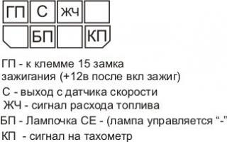

держи распиновку колодки эсуд.
по вентилятору.
от вентилятора один провод идет на - другой на реле.
будут еще вопросы пиши в личку все раскажу.
