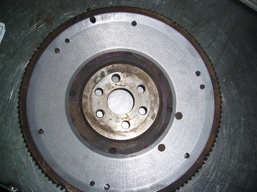

не поверю, что во всем Брянске нет ни одного авторемнтного или просто слесарного цеха. там всего-то нужен простой токарный станок.
поэтому, качаешь из нета чертеж облегченного маховика Сингуринди, берешь свой маховик и везешь его на проточку.
получится маховик как на первой фотке, тоже 4,5 кг. стоить будет как договоришся, но если токарь не барыга больше 250-300 рублей не возьмет.
по поводу балансировки, если ты собрался мотор крутить до 9-10 тысяч балансировать надо в любом случае без вариантов. при чем все в сборе - колено+маховик+корзина+шкив.

800р у нас такой маховик стоит сделать.
Он отличается от пасика. В центре где крепление металл не снят, т.к. этого делать нельзя, если перевернуть маховик на другую сторону, то станет понятно почему. Да и на снижение момента инерции это сказывается ничтожно.

а толку изобретать велосипед?
маховик по проверенному временем чертежу Сингуринди весит 4,5...4,7 кг.

  • Авто:09-tru turba
Отправлено 23 February 2008 - 18:09
У Пассика вообще маховик и етот чертеж небо-земля, у моего эскиза под облегчение маховика, размеры кстати очень рядом, только запас у венца на 11мм больше чем у Сингуринди. Кстати у Сингуринди тоже снятие металла начинается не от крепления а дальше. Кстати я всегда хотел чтоб мои велосипеды были быстрее чем у других... Поэтому я стараюсь сам вникать и мозг включать, а не брать то что уже кем-то сделано. Интересно было бы взглянуть на чертеж облегченного шатуна Сингуринди, если есть буду признателен.
Кстати вы не подумайте, что я кидаю камень в чей-то огород, я высказываю свою точку зрения, тем более если выложили продукцию пассик почему я не могу выложить продукцию своей фирмы?
