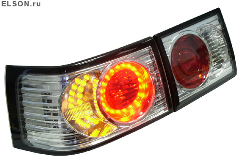

Ребята, проблема в том, что поставил фонари диодные, а они хреново (оч тускло) горят, когда включаю аварийный свет! хотя когда ставлю на сигналку - они ярко светят!!! В чем проблема, подскажите???

при включении аварийки поворотники просто тускло горят? именно горят, а не моргают?
сигналка к чему подключена? посмотри, спереди моргают те же фонари, что и сзади?

Нет спереди горят - моргают все ок!!! А вот сзади просто тускло - тускло моргают!!! еле видно! К чему сигналка подключена -не знаю. там пучок проводов просто пипец все запутано .разбирать летом буду!!!

сигналка к габаритам или к поворотникам подключена?

сигнализация( mongoose 1.9) подключена к поворотникам.

если все правильно подключено, то у меня остается только один вариант: при изготовлении фонарей переборщили с кол-вом диодов, поэтому сопротивление получается большое и как результат их тусклое свечение...

Не, вряд ли, да и он же сам говорит, что моргают хреново только на аварийке, и только задние.
Автор, включи аварийку, отсоедини от лампочки питание, измерь силу тока, напряжение, если будет ниже нормы, то проверь на выходе реле.
ПЫСЫ: У светодиодов есть особенность, при подаче только на анод +, нужного напряжения, наблюдается небольшое свечение p-n-перехода (тусклое свечение), короче, проверь массу.

да, я просто упустил из виду момент с поворотниками)))
или проведи еще один доп.провод на массу

Да чё его тянуть то!? Тупо на кузов кинул, да и всё.

В смысле закрепил на зачищенную часть кузова)))

ок отпишу!!!! только скажите к чему конкретно на фаре масу (провод крепить???)

А ты уверен что это масса, посмотри как горят габариты, стопы, если нормально, то вряд ли масса, она общая. Найди причину сначала, а потом устраняй трабл.

НЕ значит это точно не масса!!! тк стопы и габориты работают на 5 а вот аварийка тускло!!! ладно будим искать причину!!!
