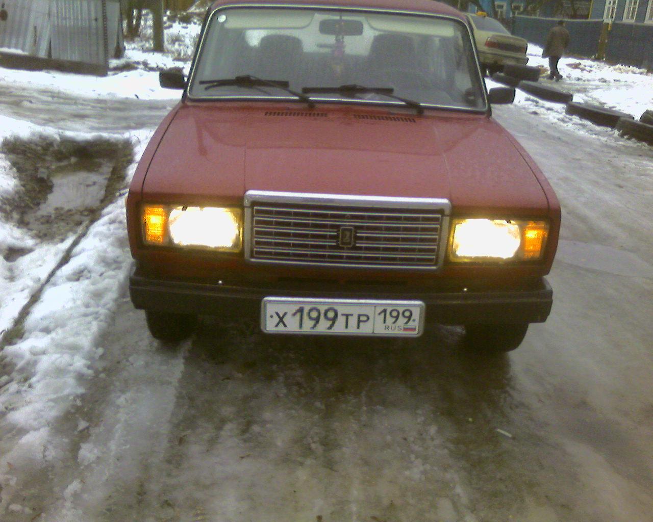

Вот у меня))

уже лучше)

ну как бы если включить поворотник он не тухнет а наченает моргать ярче)))
