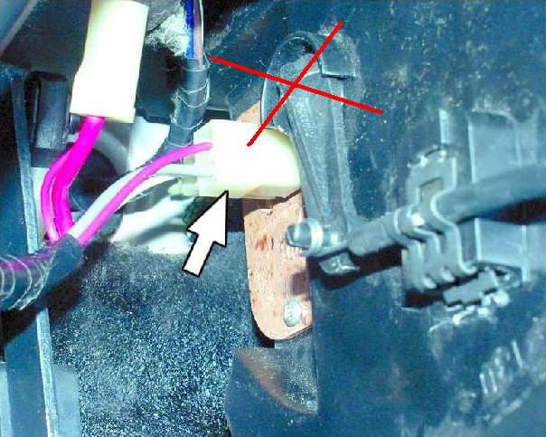

Не так давно тоже столкнулся с проблемой обогрева в салоне. Авто 9ка, высокая панель. Дует тёплым только посередине, по краям на боковые стёкла дует совсем чуть чуть - еле ощутимо рукой. В ноги пассажиру немного дует тёплым а водителю вообще не дует. Пока было на улице до 10и мороза то даже не ощущалось, а потом с морозами офигевал. Сёдня меня в конец достал этот дубаган в машине и я в -20 на улице полез под панель разбираться с печкой. Думаю подогну этот тросик и всё будет тип топ, но не тут то было. Засунув свою голову под панель я от увиденного офигел. Вообщем рычажка слева к которому цепляется тяга заслонки обогрева ног - тупо НЕТ. Он сломан под корень. Мне очень интересно кому и как угораздило его сломать dx.gif . А тросик висит в воздухе.
Вообщем хотелось бы узнать, кто нибудь сталкивался ли с подобной проблемой? bc.gif Как мне сейчас открыть эту заслонку? Можно ли как нибудь частично разобрать отопитель чтобы открыть эту заслонку? или мне теперь до конца зимы мёрзнуть в этом олодильнике? помогите пожалуйста... bz.gif

Отправлено 08 January 2010 - 20:37
тот что на кортинки показан с красным крестиком вот его и надо чуть подогнуть так как заслонка неполностью закрывается!

Отправлено 08 January 2010 - 20:44
BARBOS666,ты не в курсе случайно, а эту заслонку реально как нибудь пальцами закрыть изза отсутствия данного рычага?
