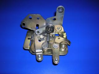

- механизм замка
- защёлка (наружняя часть замка... некоторые называют шоколадка...)
- 2 винта от "зубиловского" замка (винты которые скрепляют вышеперечисленные запчасти в единое целое). в продаже

Берём механизм замка и отпиливаем флажок...
Всё, больше нам курочить его не придётся. Снимаем старый замок со всеми тягами и откладываем в сторону (не

Теперь механизм устанавливаем на своё место...
Собираем весь замок (устанавливаем шоколадку на механизм и свинчиваем)... И тут выясняется, что дверь не
закрывается, т.к. шоколадка упирается в стойку... С этим мы разберёмся позже. Ещё возникает проблема в работе
замка... Для этого надо круглым напильником доработать нижнее правое отверстие (это видно на фото выше). Теперь
замок должен прекрасно работать. Также проверяем работоспособность запираня замка (для этого надо сначала покрутить
механизм замка в руках и разобраться как он работает).

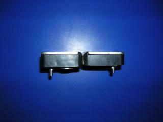

Берём в руки внешнюю часть замка и напильник... С той стороны, которой замок прижимается к двери есть две
металлические втулки, в которые вставляются винты... Их надо сточить. Можно целиком, но я немного оставил, т.к.
убрав их полностью замок начнёт разваливатся... Также надо немного сточить угол замка (во время сборки всего замка
шоколадка упиралась в выпуклость на двери...). Смотрим фото:

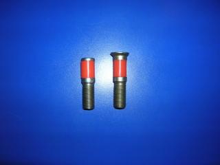

Теперь берём винты, которыми скручивается замок и стачиваем напильником шляпки... Так что бы они были
заподлицо на собранном замке. Собираем замок...

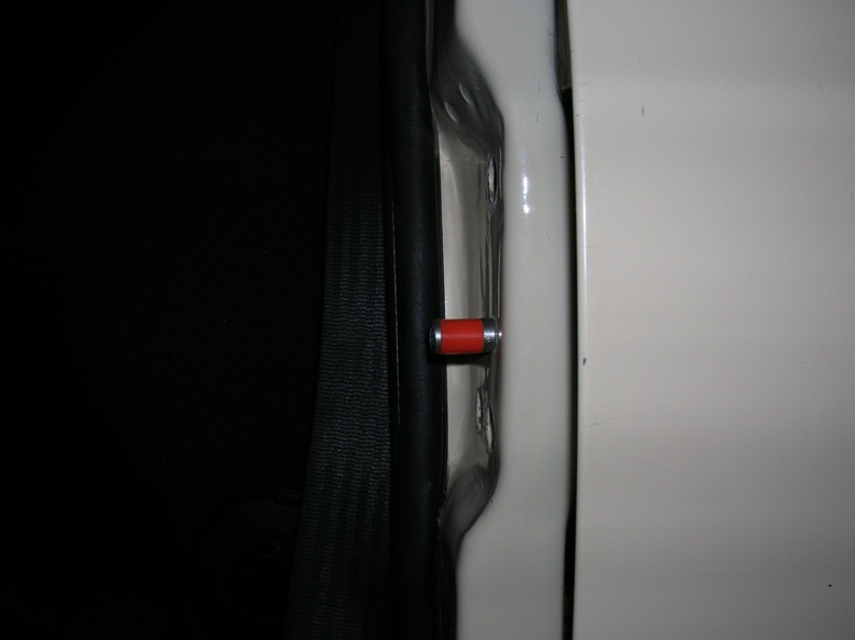

Всё! Теперь всё идеально закрывается! Проверяем работоспособность замка. Далее предстоит установка винта на
стойку... После перебирания различных вариантов в голову пришёл такой... Защёлкиваем шоколадку на два щелчка и в то
место где должен находится винт со стойки вставляем мелок (естественно его надо подровнять как по длине, так и по
ширине). Можно запихать какой-нить карандаш или ещё что. У меня мела не нашлось, а вот кирпечей была куча... Из куска кирпича был изготоклен мелок! smile.gif
Ну теперь я думаю всё понятно. Закрываем дверь, прижимаем к уплотнителю, открываем и на стойке остаётся
след. Будте внимательны! Мелок может съехать или криво стоять... Сверлим отверстие под винт. Здесь два варианта:
1. Просверлить сверлом на 8.5-9 (9 не рекомендую... боялся, что резьба будет жахленькой...) переднюю стенку стойки и нарезаем резьбу метчиком на 10
с шагом 1. В этом случае вкрученный винт будет препятствовать закрытию двери... Берём любую головку (у меня была на
12 smile.gif ), мотолок и углубляем отверстие на стойке до тех пор пока не добъёмся нужного результата. Таким образом
установлен винт правой двери...
2. Сверлим отверстие в передней стенке диаметром 10.5-11, а во второй 8.5-9 и режем резьбу. Вкручиваем винт в стойку...
Винт в стойке можно чем-нить зафиксировать (эпаксидным клеем например...). У меня всё мёртво держалось и
поэтому ничем не укреплял.

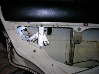

Начинаем устанавливать все приводы замка, подключение ручек. Процесс установки и фотки сделаны на правой
двери! Снимаем внешнюю ручку и изготавливаем пластину. Она будет выполнять роль рычага. Смотрим фото...
Пластина должна быть такой длины, что бы немного не доставала до бокового стекла. В противно случае она
будет упираться в стекло и механизм не будет работать. Итак пластина изготовлена, ручка собрана и установлена на
место. Далее берём тягу привода боковой ручки от старого замка, обрезаем её до нужной длины и на одном конце
загибаем конец под 90 градусов, а на втором делаем колечко. всё видно на фото.

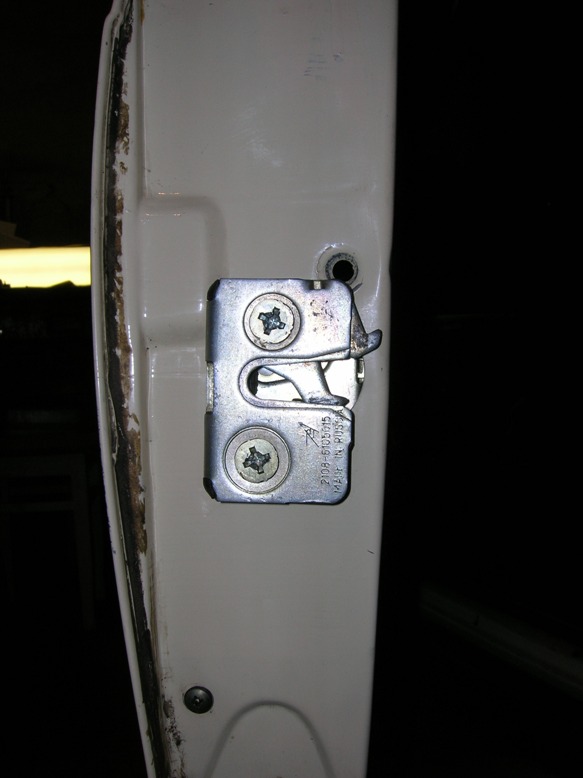

Значит поставил себе восьмые замки на передние двери - Красота-а-а. Защелки обычные, но работают тише чем у соседа бесшумные на пятнашке, и закрываются легче.
Теперь занялся задними дверьми. Вчера купил бесшумные защелки "ПтиМаш", бесшумные болты и внутренние механизмы. Сегодня поставил замок и врезал болт в стойку, всё открывается - закрывается, но возникла пара проблем и вопросов:
1. Когда затягивал болт в стойке - перетянул, в итоге сорвал резьбу, вернее она осталась, но совсем сопливая sad.gif , как это можно исправить ? (Длина резьбы в стойке - 4мм.)
2. Вопрос к тем, кто уже ставил замки на задние двери. Как вы подключали тяги? Ну если с внутренней и внешней ручками открывания все более менее понятно, то вот с блокировкой замка не совсем. Подскажите Плиз, а то я совсем в ступор впал. У меня получаестя что либо она только с локера блокируется - разблокируется, либо только с кнопки....

1. Когда затягивал болт в стойке - перетянул, в итоге сорвал резьбу, вернее она осталась, но совсем сопливая , как это можно исправить ? (Длина резьбы в стойке - 4мм.)
Dimon21053, можно попробовать промазать болт каким-нить эпоксидным клеем... Думаю будет мёртво держаться... Но не уверен... А вот про подключение тяг не знаю чё и сказать... Я и не совсем тебя понял...
Спасибо. Я в общем так и сделал, обмазал болт и резьбу в стойке поксиполом, теперь держится намертво. А вот когда делал последнюю дверь, резьбу вообще нарезать не получилось sad.gif так как не получилось подвинуть пластину, к которой непосредственно прикручивалась скоба от старого замка. После двух выкуренных сигарет было найдено такое решение проблемы (напомню, нарезать не получилось на задней правой двери):

Теперь по поводу тяг.
Скажу сразу, с передними было проще, тупо соединил и все. С задними пришлось изобретать dry.gif было найдено два варианта, попроще и полегче. Правда в варианте что полегче (на мой взгляд) есть косячек. Заключается он в том что кнопка блокировки работает наоборот, то есть когда она нажата, дверь можно открывать изнутри и снаружи, когда штырек торчит - дверь заблокирована.
Если кому интересно, то постараюсь сделать более менее подробный фото отчет об установке на все двери.

Dimon21053, очень хорошая идея с винтом на стойке! Чем убирал шляпку? На наждаке али напильником? На задних дверях так и поступим! wink.gif

Dimon21053, вот тоже сейчас занимаюсь установкой 9-х замков в классику, на задних замках есть такой крючок (см. фото) он имеет 2 положения, но в любом из положений не влияет на работу замка, и по прикидке будет мешать его установке (будет упираться в плоскость двери), ты удалял этот крючок и вообще для чего он ? blink.gif

Спасибо! Допер наконец! А тяга салонной ручки, если я правильно понял, крепиться сюда (син. стрелка)???
наверное так, но точно не скажу, это у зубилистов спрашивать надо ... я задние двери не разбирал никогда на них
Ножовка плюс напильник. Режется как пластилин.
Все верно. Я удалял этот штырек, немного отгинал саму тягу вбок от пластины и продевал петлю из тросика (от стеклоподъемника), другой конец тросика - на ручку.
