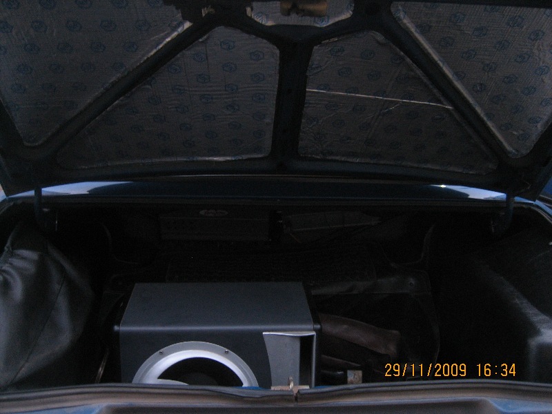

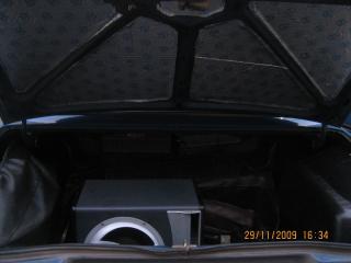

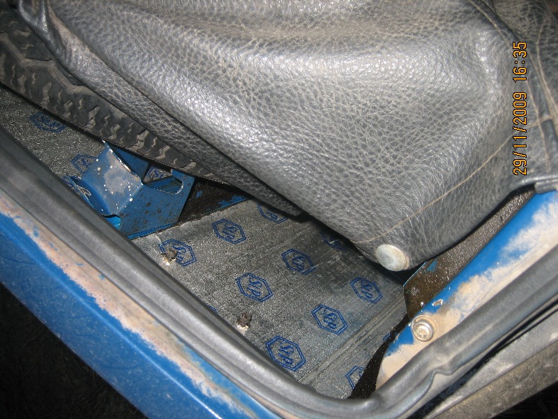

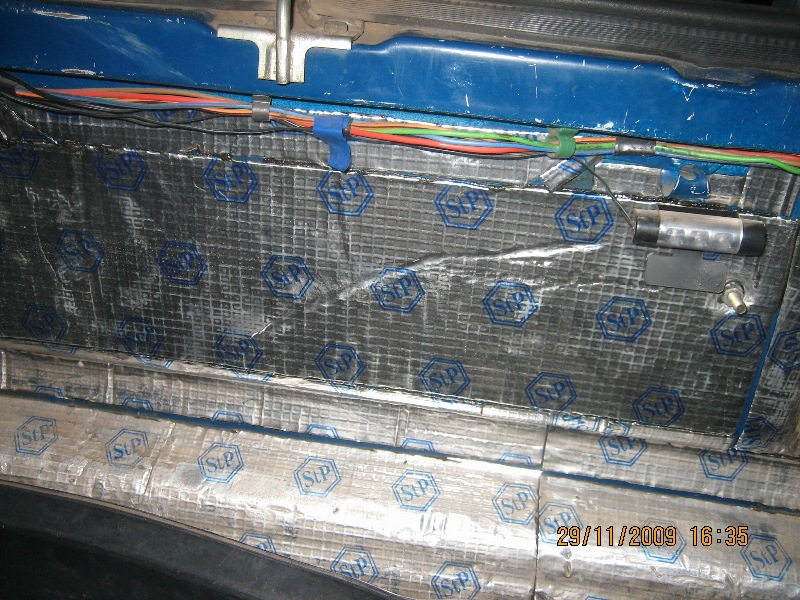

Всем доброго времени суток, я столкнулся с такой проблемой, стоит буфер, ВСЕ в багажнике про клеил шумкой, а все рано призакрытой крышке багажника идет дребежяние железа, что мне еще сделать?

Задняя полка заклеена???

Проклеена, стоит акустическая полка, 5 мм . . .

Что за материал?
прстого вибропласта мало... надо бомбом было клеить или подобным. у которого демпфирование получще.. клей вибру вторым слоем.. поверх этой.. тут уже можешь взять без фольги.. рекомендую ЭКО3... сам работал с таким материалом.. дешевле СТП.. результатом доволен..

да дребезжать может ещё: бампер, номер, фары, замок багажника, бак

Вы думаете я совсем что ли? Номер я уже давно поставил на расстоянии от кузова через резинки аморов, без рамок без всего . . .

а ты попробуй включить саб на максимум, и открой багажник, если звук прекратится как вариант поменяй уплотнительную резинку багажника, если дребезг продолжится, попробуй пощупать все что внутри багажника. дрибезжать может все! начиная с секретки от колеса, заканчивая баком или ящиком из под инструментов!

Из инструментов там по минимому, все под ковриком и проложено губкой, бак проклеен . . . А каким образом уплотнительная резинка может влиять на дребезжание?

непроклей или отклеился усилитель крышки багажника. там и ищи.
