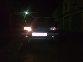

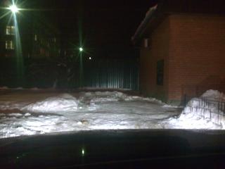

недавно разбил стекло на штатной птф и решил их больше не ставить, так как слепят сильно и свет не очень. Обойдя все магазины запчастей пришел к выводу, что туманки подлежат полной замене. итак...после 3-ех дней в гараже и 2-ух поездок обратно в магазин с возвратом купленных от разных авто птф, остановился на туанках от приоры. ставить очень просто, благодаря наличию 3-ех проушин для установки в штатное место приоры. свет получился очень ровный и с четкой верхней границей, настройка вверх\вниз предусмотрена заводом изготовителем, поэтому главное поставить, а настроить можно потом прямо на месте, остается тока после установки закрыть щели по бокам (я это сделаю сеткой) и забронировать стекла, так как птф стоят 1400 руб за комплект. вообщем, кому нужен хороший свет и важно не слепить встречные авто, дерзайте!

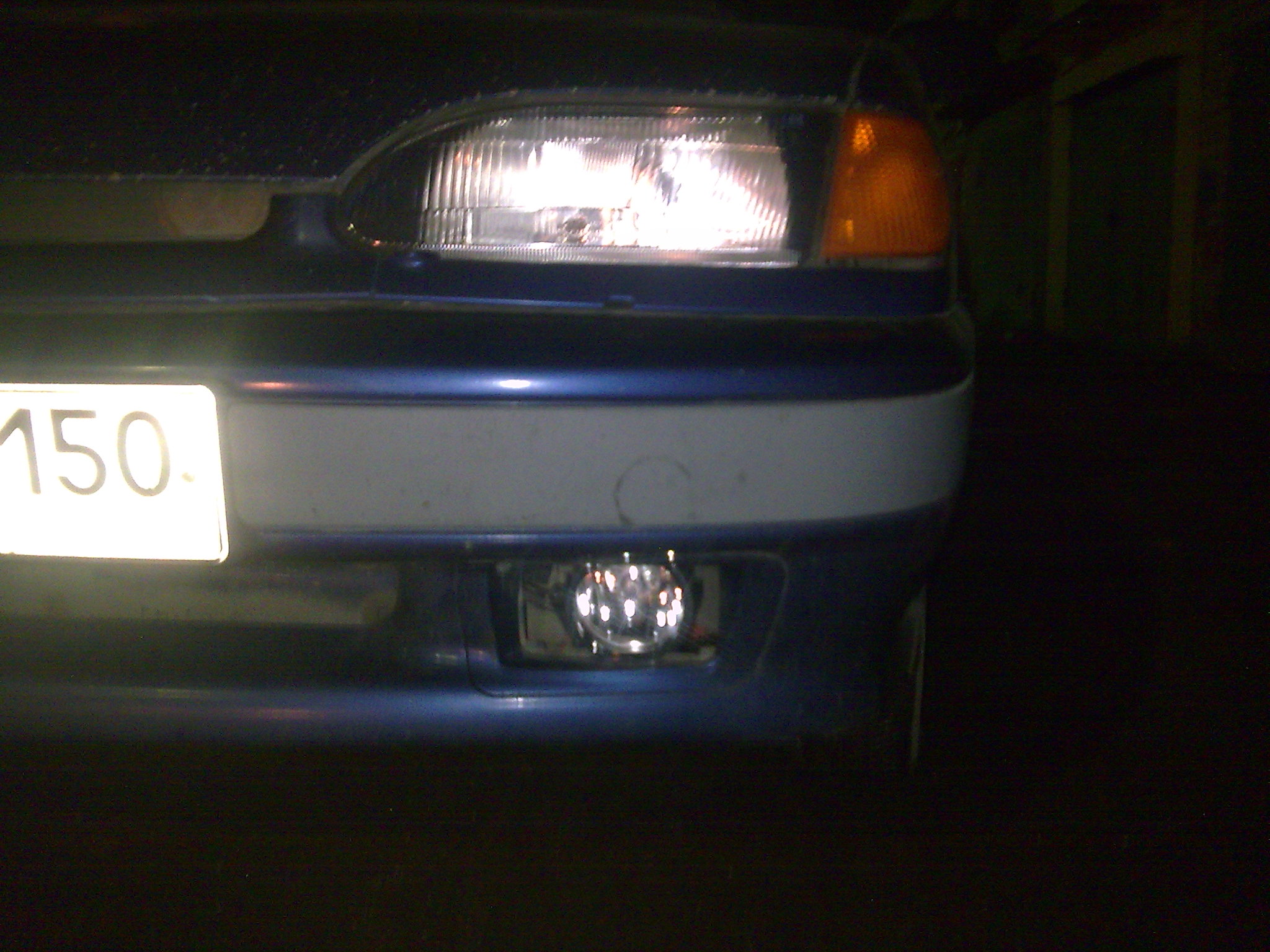

извините, что так долго....на фото светят только ПТФ без ближнего света фар. Крепления как-нить позже, надо лезть под бампер, а щас там такой пипец!

О, нормально светят, буду ставить, как теплее станет (щас -30) ....постарайся еще крепления сфоткать.....спс...
