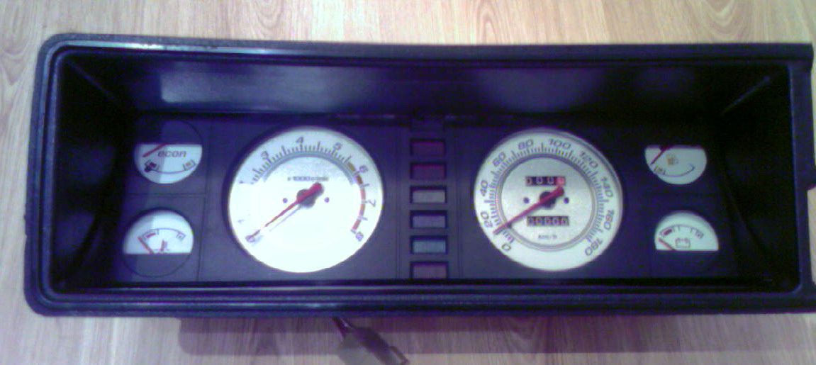

Отправлено 12 February 2008 - 03:18
Актуальная тема. Я пару дней назд купил 07 щиток и хочу воткнуть в 05 панель. Щиток уже довёл до ума (шкалы, подсветка), разобрался что к чему подключается, дело за малым - всё это установить, с этим проблема (машина сейчас на покраске) так что будут внимательно следить за этой темой может быть ты раньше её установишь и поделишься опытом.

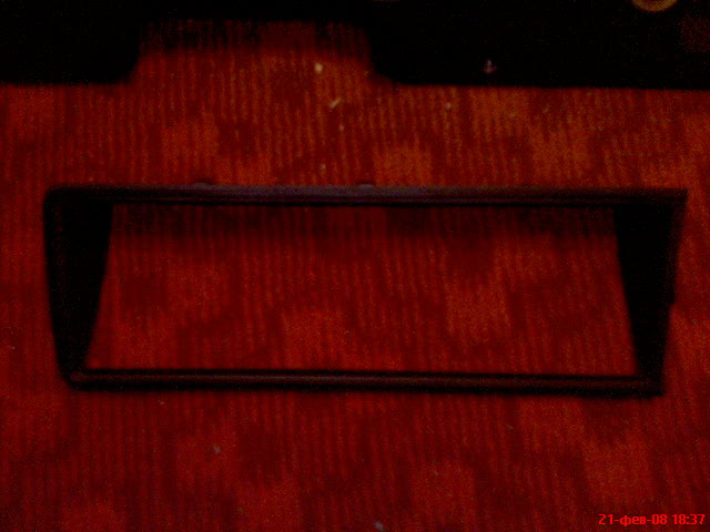

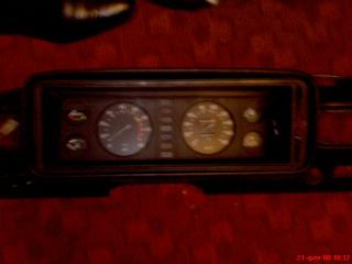

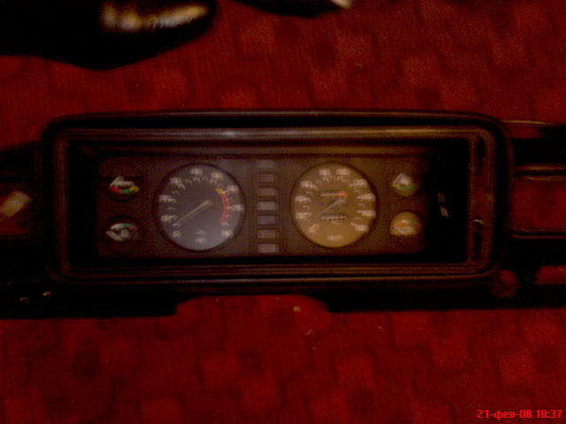

Ну вот я и занялся сим делом...
Прилогаю фото как было, на данный момент торпеду снял, еще печку))) Ну это ток, как попутное! Планирую еще торпеду обшить... В пепельницу тросики, и в их место поставить мафон)))
Примерил приборы, они чуть меньше чем прорезь в торпеде примерно 1,5-2см

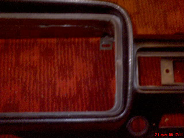

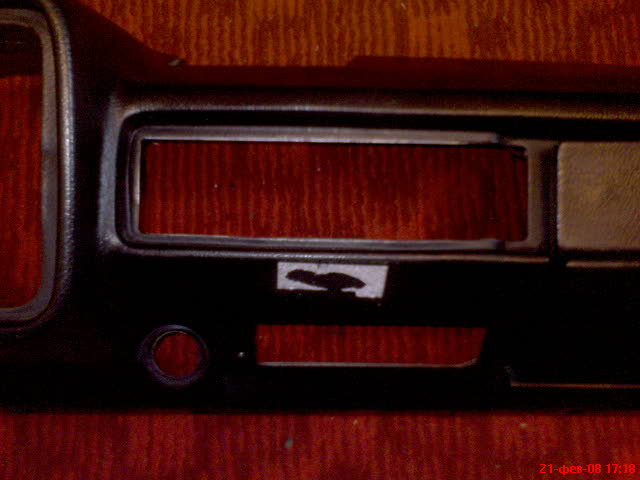

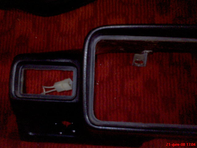

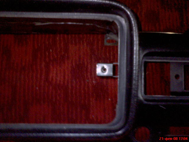

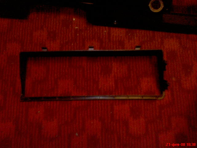

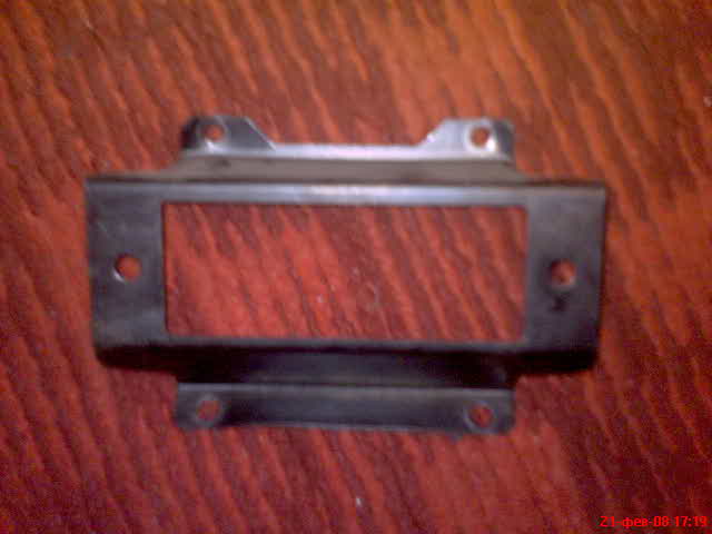

Вот выкладываю фото как идет процесс доробатки.
Для начала оторвал эти крепежы для приборов 05
Далее оторвал крепежы крана отопителя, для установки туда магнитолы
Вырезал пластик из приборов 07(одна беда, маловата она)
Вот как это выглядет на примере, осталось еще несколько доработок)))
На данный момент это все...

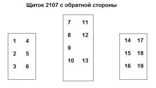

Отправлено 10 March 2008 - 17:42
Насколько я разобрался с помощью схемы элект.об. 2105 и расположения дорожек на щитке 2107, то так:
В скобках цвета проводки в 2105. Номера контактов в колодках щитка 2107.
1 - Датчик уровня бензина (Красно-розовый)
2 - Поворотники - лампа (Голубой)
3 - (-) датчик заряда АКБ (Черный или черно-белый)
4 - Контрольная лампа бензин (Красно-голубой)
5 - Общий плюс + (Оранжевый)
6 - (+) датчик заряда АКБ (Оранжево-голубой)
7 - Противотуманки лампа (Оранжево-черный)
8 - Дальний свет лампа (Зелено-черный)
9 - Габариты лампа (Жёлтый)
10 - Ручник лампа (Розовый)
11 - АКБ лампа (Коричнево-белый)
12 - Лампа уровня торм. жид. (Розово-голубой)
13 -
14 - Общий минус - (Бело-чёрный)
15 - Тахометр (от катушки)
16 - Подсветка приборов (Белый)
17 - Датчик давления масла (от датчика)
18 - Контрольная лампа давления масла (Серо-голубой)
19 - Датчик температуры (Бело-зеленый)

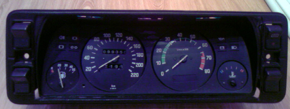

Сегодня снял свой старый щиток от BMW
Буду ставить этот
Подскажи как ты его закрепил в торпеде (если уже сделал)

Цитата(De-Ko @ 28.2.2008, 18:26) Просмотр сообщения
Все, доделал торпедо и остался теперь один вопрос...
Как подключить 07 приборы к проводке 05?! Может кто знает, или схемки есть)))
Вот распиновка приборки 2107:

Отправлено 14 March 2008 - 05:36
TheForester это нового образца с эконометром, а старого образца с датчиком давления масла немного отличается по контактам.

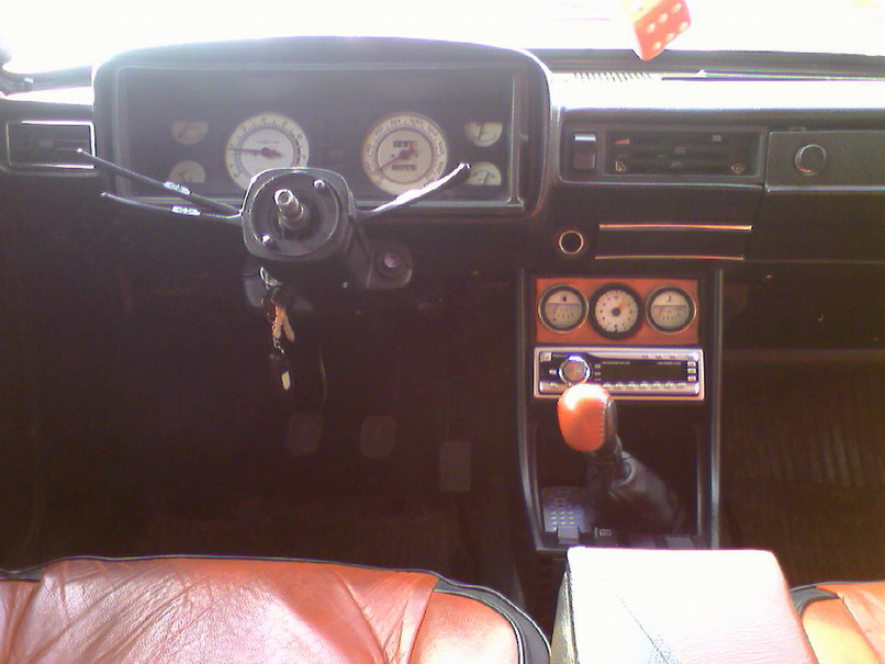

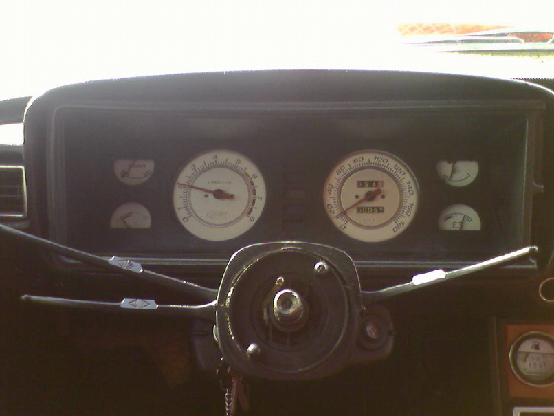

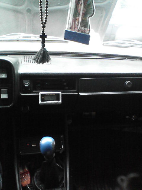

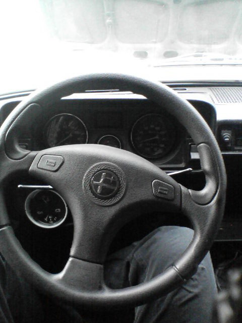

Отправлено 18 March 2008 - 08:40
Всё подключил, не знаю как её лучше там закрепить чтобы не выгледело как колхоз, может кто-нибудь подскажет.

Отправлено 18 March 2008 - 21:41
У меняж карпетом торпеда оптянута! Встает и так! Даж крепить не надо!
Буду пытаться подключить...
