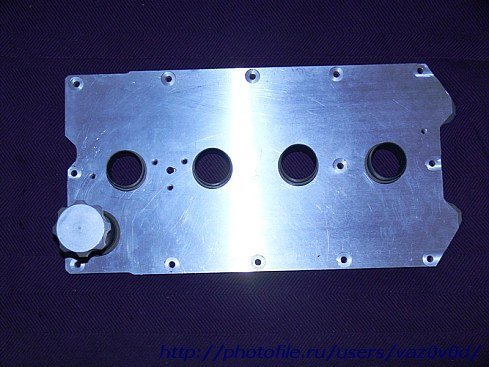

Цитата(САШОК @ 20.11.2009, 11:35) <{POST_SNAPBACK}>
если такая то поделись

Цитата(RRT @ 20.11.2009, 11:32) <{POST_SNAPBACK}>
Чертежами никто не поделится? rolleyes.gif )
Или (накрайняк) кто барыжит на форуме ими?
а какие чертежи? тупо берешь сток, несешь на координатку и щастье)
PYSHOK ага, можно такую

Отправлено 20 November 2009 - 15:46
Цитата(vovich @ 20.11.2009, 17:50) <{POST_SNAPBACK}>
куда несешь ?
берешь лист форматом а3 а4 или кальку берешь крышку гбц прикладываешь и делаешь полный контурный обвод с графической установкой тех. узлов...а потом токарю .....

Отправлено 21 November 2009 - 11:07
Цитата(RED08 @ 21.11.2009, 1:42) <{POST_SNAPBACK}>
а на кой чёрт она нужна??
посмотри фото то что я скинул ! она специально под ресивера которы с заходом на крышку гбц типа лада-спорт ,нуждиновский и т.п
