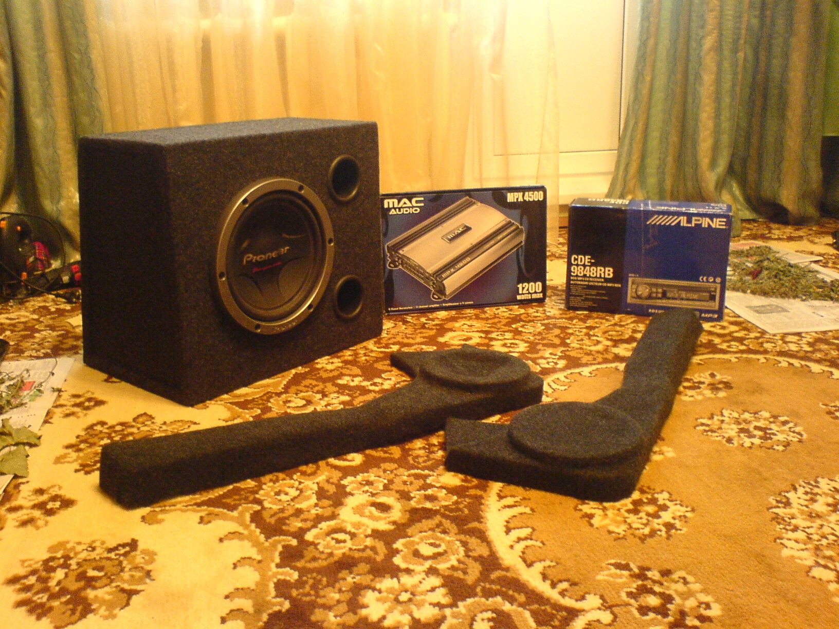

сабвуфер Pioneer TS W 257 F
?Максимальная мощность: 700 Вт
?Номинальная мощность входного сигнала: 250 Вт
?Частотная характеристика: 20-2500 Гц
?Чувствительность (1 В/1 м): 92 Дб
?Диаметр НЧ-динамика, см: 25 см
?Материал, из которого изготовлен НЧ-динамик: Composite IMPP? cone using interlaced Aramid fibre and dual-layer Urethane surround
?Voice Coil bobbin type: Aluminium
?Terminals: DIN-shaped.
#17 Gti
Gti
  • 49 сообщений
  • Город:Ульск
  • Авто:ВАЗ 21093--->ВАЗ 21083i
Отправлено 19 November 2009 - 17:43
Цитата(Pro4port @ 19.11.2009, 16:02) <{POST_SNAPBACK}>
верно верно))) качество должно присутствовать. по бюджету хороша давит пионер фриерный в коробе 51 литр с двумя ФИ. слушал у себя, глушит ппц, но при увеличении громкости качество становится отстойным... и уши потом болят...
Женя, что то когда ты его слушал слова не сказал про плохое качество а был доволен cr.gif (здесь же говоришь совсем обратное), а только просил продать его)))))) короб там был не на 51 л и сколько я его слушал был очень доволен звуком и искажений при увеличении громкости я не заметил
стоял от этого ГУ и усила
Цитата(Senya @ 19.11.2009, 16:06) <{POST_SNAPBACK}>
так так так... что что там фриэйрное? поподробней пожалуста... у меня саб в полке и интересны экземпляры в этой округе..
саб Pioneer 257F ставил ради эксперимента в полку(полка акустическая 15 мм фанера)! звук ниче басс посильнее стал но больше наружу чем в салон (может из-за шумки), в салоне тоже стало слегка поинтереснее чем ЗЯ но после установки его ФИ был более рад.
