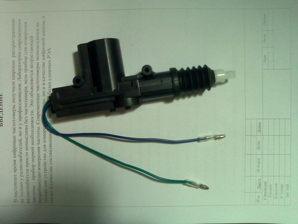

Отправлено 17 November 2009 - 21:29
Итак, на этот раз занялся я открыванием багажника с кнопки. купил соленоид ЦЗ, минус прикручу сразу же за шуруп крепления соленида к багажнику, плюс поведу к кнопке, а от кнопки к прикуривателю или габаритам... интересует вот чего, какой мне нужен предохранитель и в какое место его нужно припаять?

во первых:
плюс бери от акума
предохранитель 7.5А , будет выбивать ставь 10А
обязательно ставь реле

#4 Mess
Mess
  • 88 сообщений
  • Город:Мск. ВАО
  • Авто:99 R-Sody
Отправлено 18 November 2009 - 07:22
slyer Я так понимаю: оба провода от соленоида соединяю к реле, и уже от реле минус на кузов, + на кнопку и на аккумулятор? (кстати, почему именно на аккум? просто не хотел особо его проводами навешивать) и куда 10А поставить?

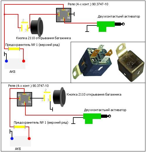

#6 RRT
RRT
  • 166 сообщений
Отправлено 18 November 2009 - 08:29

#8 slyer
slyer
    электроник
  • 1441 сообщений
  • Город:Сергиев Посад
  • Авто:21093 бэлий -бэлий)))
Отправлено 18 November 2009 - 08:44
предохран бери с держателем флажковый, в магазах есть.
а реле обычние автомобильные 4х или 5и контактные

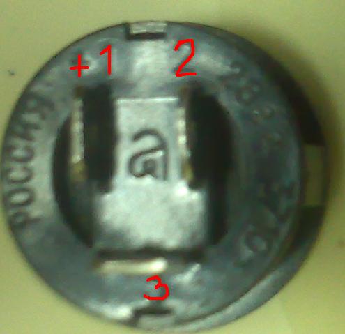

#19 Mess
Mess
  • 88 сообщений
  • Город:Мск. ВАО
  • Авто:99 R-Sody
Отправлено 19 November 2009 - 12:46
знаю что может не потянуть багажник) брал за 100, если не будет открывать засуну в заднюю дверь (ЦЗ)
теперь вот чего еще непонятно, на схеме, которую дал RRT, контакт 1 идет от + питания, 3 к соленоиду, 2 замыкает. у меня на кнопке по другому цифры стоят, это пофиг? 3 будет замыкать? т.е. подключать+ надо к 1 и 2.

#20 Xabon
Xabon
  • 18 сообщений
  • Город:Красноярск
  • Авто:21053
Отправлено 19 November 2009 - 13:32
У меня такая же кнопка, уже не вспомню на какие контакты провода цеплял, чтоб наверняка возьми мигалку и проверь.
Такой привод мой багажник тянет, собирал схему без предохранителей и реле + с аккума все уже год работает
