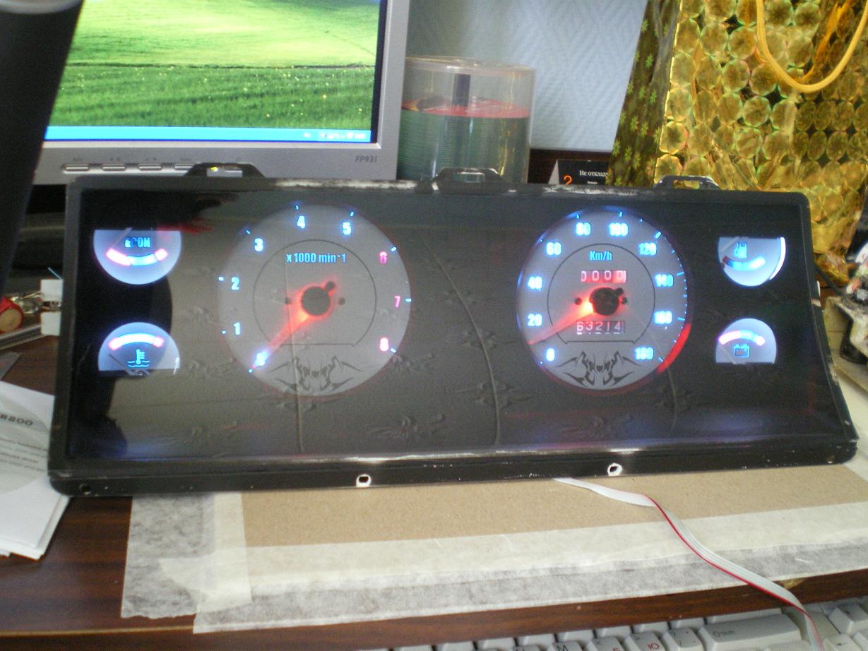

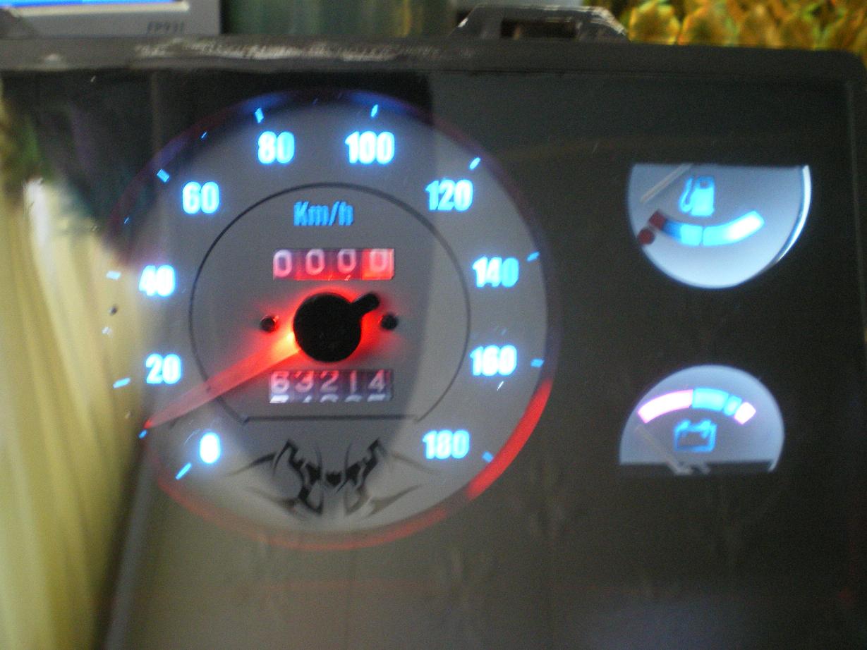

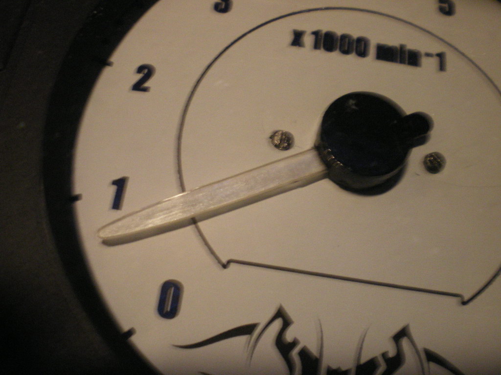

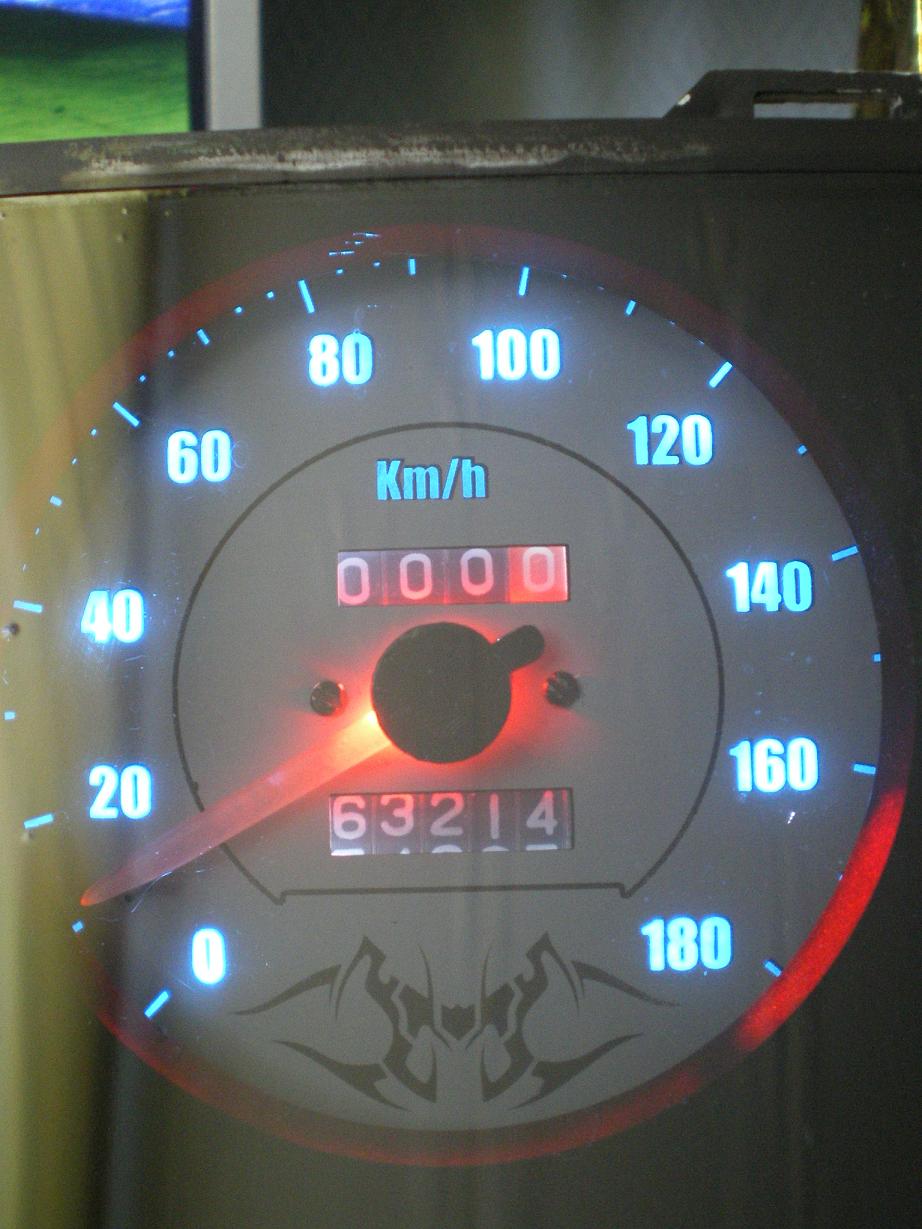

1) Приборная панель.
Тут все просто - делал по рецепту Zenta. Стрелки на тах и спидометр самодельные (Гемор с ними жуткий был.. Тяжело их делать). На стекло наклеил тонировку. +кое какие изменения в самом процессе изготовления.

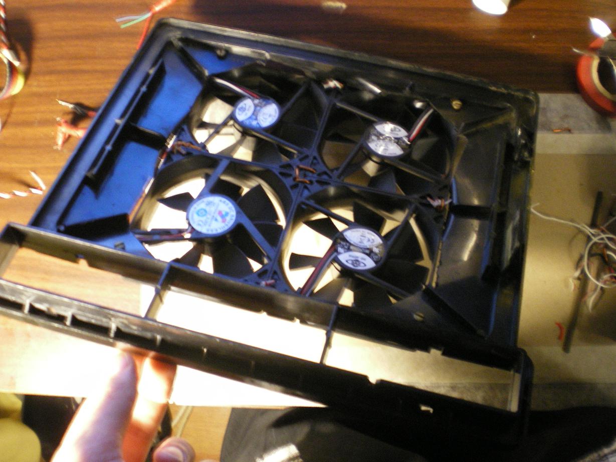

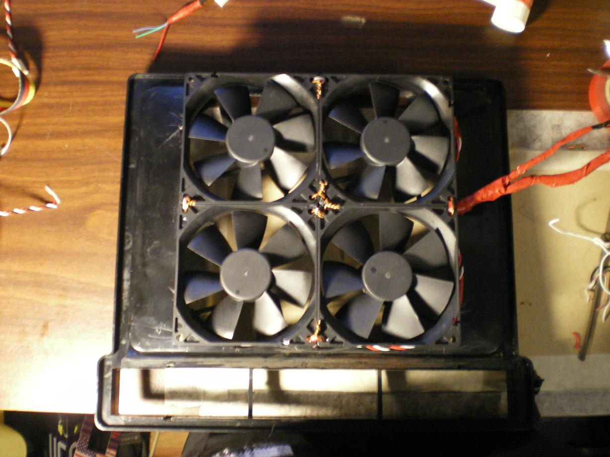

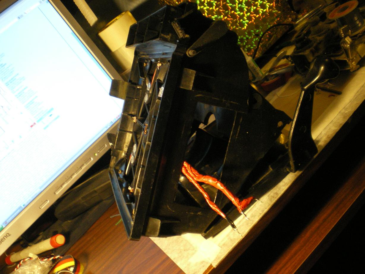

Тут сложнее. Достала меня штатная жигулевская печка - то жарко, то холодно, то вообще не дует. А тут еще вентилятор начал напрягать. То нормально работает, то начинает визжать так, что аж пугаешься. Возникло желание исправить сей факт. Ставить печку от инохода или еще от чего расхотелось сразу, ибо много проблем с этим. И вот какая идея пришла в голову... Поставить не стандартный вентилятор, а, так сказать, самодельный. Пошел по магазинам искать вдохновения. И купил четыре вентилятора для компа. Размеры подходящие (90мм сторона)... Вот что вышло
После установки этого добра в автомобиль стало заметно тише и комфортнее. Дует более активно, а шума от печки в РАЗЫ мнеьше!! Я думаю, для звуковых дел это ценное свойство. rolleyes.gif
ВОт собственно пока всё, что хотел рассказать.)) Так что критикуйте))

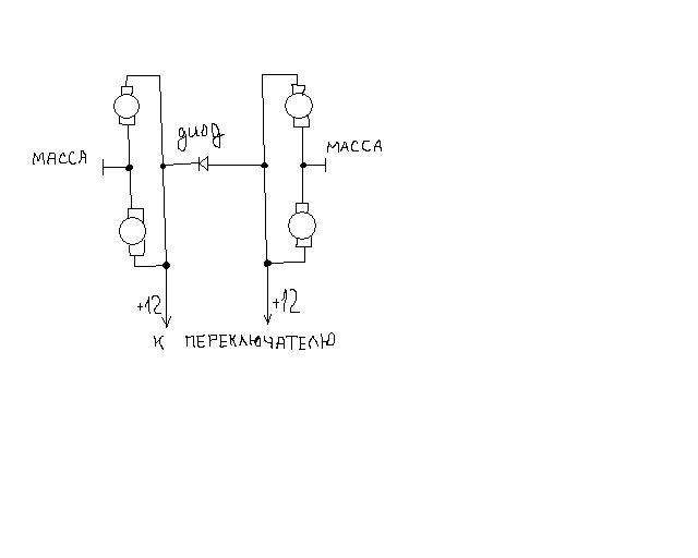

Поподробее плиз про печку, у тя остался вариант с 2-я положениями скорости вращения вентеля?
Я так думаю, что они могут и регулироваться подстрочным резистором, т.е. мона реализовать вариант плавной регулировки скорости вращения.
Вариант с двумя скоростями остался. Если надо могу схему нарисовать. А плавное регулирование, имхо, и наф не надо)) Есть две скорости и хорошо)

схемку нарисуй, а плавное регулирование это вещь! Просто на высокой скорости слишком жарко, а на медленной, чета не очень тепло, вот и мона получить клевую серединку.

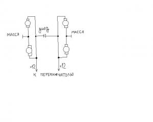

#5 fosgate
fosgate
  • 108 сообщений
  • Город:Зеленоград
  • Авто:ОООО
Отправлено 05 February 2008 - 20:11
Вот схема.
В принципе, плавное регулирование это вообще не вопрос, там все легко. Но мне не нужно оно. Меня устроил этот вариант полностью))
PS: при установке главное правильно поставить вентиляторы. они должны дуть вниз(от радиатора).

а наминал диода не подскажишь?

#7 fosgate
fosgate
  • 108 сообщений
  • Город:Зеленоград
  • Авто:ОООО
Отправлено 05 February 2008 - 20:30
Диод можно ставит практически любой. 5А - с запасом выше крыши. Я ставил 1 А, Обратное напряжение 300 В. Всё норм.

с печкой клево придумал... а регулирование - думаю можно легко реализовать путем включение 1го, 2х, 3х, 4х вентиляторов wink.gif
просто цепь другую собрать и вывести на регулятор с 5ю положениями wink.gif)))

Зачет за идеи и работу Расказал все.. а вот как стрелки делать не расказал... Довольно таки интересно... многим.. ибо купить их отдельно нереально а вкупе с приборкой дорого.. так что колись smile.gif)
#12 fosgate
fosgate
  • 108 сообщений
  • Город:Зеленоград
  • Авто:ОООО
Отправлено 06 February 2008 - 15:46
В общем так, стрелки сделать сложно, но можно) Инструмент, который понадобится: набор надфилей, мелкий напильник, острый нож(канцелярский), металлическая линейка, супер-клей, прозрачный поксипол, черный лак для ногтей, сверла(для установки направляющих) и может быть малярный скотч. Для стрелок нужна пластмасса, но не а бы какая, а именно поликарбонат. Я перепробывал целую кучу вариантов и остановился на вот каком. В продаже имеются прозрачные CD диски, т.е. те, на которых нет никакого рисунка. Вот именно они идеально подходят для стрелок(толщина 1.5мм, не трескаются, легкие). Далее, от диска отрезается полоска шириной 3-4мм и необходимой длинны. Теперь самое сложное-придание формы стрелке. я положил напильник на стол, прижал его маленькой струбцинкой и начал.... blink.gif Процесс надо сказать кропотливый и нудный. Точаться торцы, а лицевые стороны стрелки главное не поцарапать. Далее... Бобышка. Я делал ее из пластмассовой трубки(диаметр 10мм) от катушки с нитками. Отрезаете сколько надо и подгоняете надфилем. Протачиваете пазы под стрелку, чтобы она вставала туда с небольшим натягом. Теперь с помощью поксипола вклеиваете стрелку в бобышку, одновременно заполнив саму бобышку. Когда все высохнет, сверлите в центре бобышки отверстие для направляющей и вклеиваете её туда. Т.к. поксипол не совсем прозрачный, я высверлил с внутренней стороны(там, где направляющая) 3 отверстия(не сквозных), чтобы тело самой стрелки светилось сильнее. Теперь берем черный лак и красим бобышку и торчащий сзади хвост стрелки. После высыхания лака почти все готово. После первой установки стрелок я понял, что свет надо еще рассеить. Для этого я наклеил на заднюю плоскость стрелки малярный скотч и аккуратно обрезал по краям. Вот собственно и всё!))))
непрокатит, лучше через резистор. иначче один будет дуть, а сквозь остальные будет обратно воздух уходить
