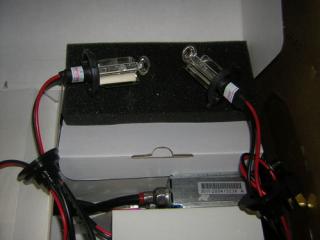

Доброго дня! Немного повторюсь - У меня на ВАЗ 21053 стоит Комплект ксенонового оборудования Voltec (Германия) /Philips (Германия) всем доволен, но вот посетила дурная мысль!! Хочу поставить Би-ксеноновые лампы.
Кто может сказать отличия ксенона и би ксенона, то, что один тока ближний, а другой ближний и дальний я знаю и сам, меня интересует вот что: смогу ли я на родные блоки поджога установить новые БИ-ксеноновые лампы, или для этого и блоки новые надо??
Кто что думает и знает??? Заранее спасибки!

IRIDIUM_SPb тебе нужен новый комплект биксенона, к старым блокам лампы не подключишь.... В бикесноне есть 2 варианта, когда двигается шторка на лампе - этот вариант для тебя, а второй это когда двигается линза - в этом случае ставиться просто ксенон, а при переключении дальний/ближний двигается только линза!
А по поводу кельвинов, то у меня 5000 - светит достаточно хорошо!!! Но у брата стоит 4300 - это самый максимальный эффект освещения!!!
