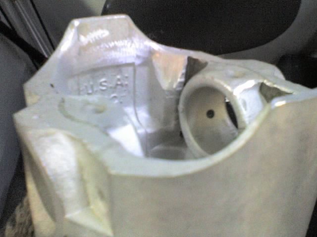

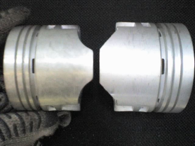

СМОТРИМ с лева направа.
Й так на первых 2х фото заготовки , после отпиливания всего лишнего.
На 3й более плавные линии -готовый поршень.

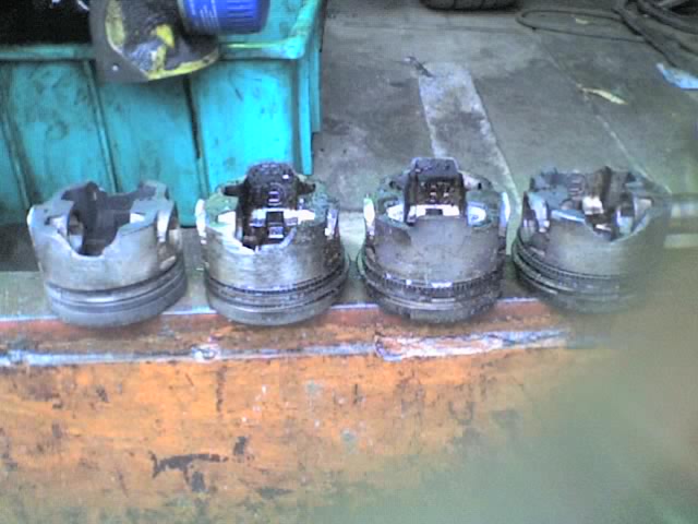

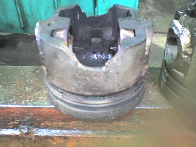

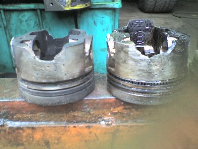

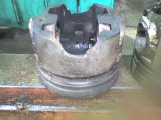

На 4 й поршень вынутый из моего мотора первой сборки.Это пример к чему приводят острые переходы, углы.на поршневой.

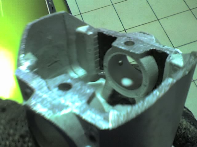

На 5й полуфабрикат и готовый поршень, для сравнения.

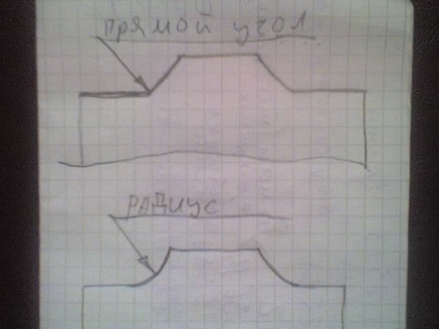

На последней , ресунок, верхний заресовок пример того как делать НЕЛЬЗЯ, нижний заресовок то как должно быть.

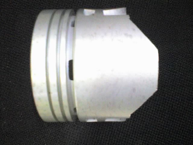

Ну а 6,7 всем понятно что ето, тоесть -жопа.
