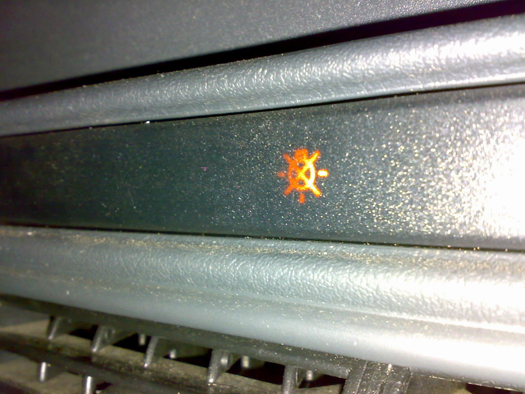

Сегодня загорелась лампочка на панели. как я понимаю это значит типа перегорела лампочка... но проверил горят все ...в чём проблема? мож кто знает?

Это габариты. В принципе может быть неконтакт...

плохой контакт на габаритах или что? габариты светят

"неисправность ламп задних фонарей"
проверяй стопари и габариты

в общем расскажу как есть,спереди стоит би-ксенон+диодные габариты и сзади сток фонари+подсветка номера диоды.
работают все лампочки а ошибкак горит и всё

Ну правильно, там по сопротивлению определяется рабочие лампочки или нет. Вот из-за диодных габаритов и косяк. Впаивай параллельно им резистор, сопротивление которого будет равно сопротивлению обычной лампочки.

+1 у обычной лампочки сопротивление большечему диода

потому что у тебя габариты отрубаются когда ты включаешь ксен насколько я помню...
а ваще эта система ток габариты контролирует,стопари....
автор у тебя на габаритах не светодиоды сучаем стоят?

светодиоды( как справляется с этой проблемой просто,смертный народ? а то купил я лампочки в габариты и нужно сразу чтото паять?а что и как где узнать?или может как то по другому это решить?

ну так со светодиодами и будет гореть эта лампочка,сразу бы и сказал а то развел блин тут флуду..обычные дампочки в габариты поставь-и решится

кароче, выкидывай реле контроля и ставь перемычку, ибо исправной работы с диодами не добьёшся
