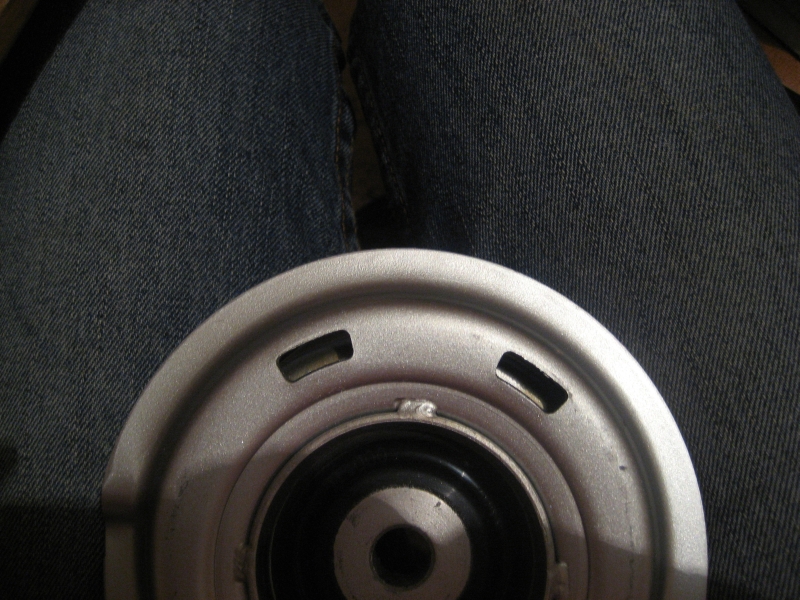

всем привет! начал собирать подвеску, сегодня были куплены опоры сс20 квин. нужно ли с ними ставить отбойники, если да то какие? амики ПСС-50 пружины клаки-90 и еще вопрос, в чашке опоры есть два отверстия, они для подвязки пружин?

отбойники с плазой не ставятся,дырочки уже забыл вроде для доп воздуха,если опоры новые покупал,там брошюра идет,там всё подробно и ясно написано

ну в буклете одна реклама.. значит просто пыльник одеть и все?
а дырки я эти имел ввиду

В плазе спорт шток толстый, отбойник стоит снизу в корпусе, поэтому ничего ставить не надо!!!!
Черные резинки, типа дополнительные отбойники из сс-20, тоже вытаскивай!!!!

Начал сейчас собирать передние новые стойки. Плаза Спорт-50 и красные СС20 спорт. Так вот эти опорники одеваются на Плазу, и даже без входящей в комплект металлического "стаканчика" с резинкой резьба на штоке выступает всего на 1,5 миллиметра! an.gif Я в депресняке и истерике. Как же так? Таким макаром хрен закрутишь спецключем соединение "амик-опора".
#19 GRIZZLY
GRIZZLY
  • Город:ТВЕРЬ
  • Авто:21093
Отправлено 08 November 2009 - 12:13
Вытащи черный отбойник из сс-20!!!

вот такие опоры:
и даже без этой вот детальки резьбу штока видно на 1,5 мм
или вот эту черную пластмассовую хрень выковыривать надо?
