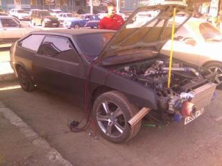

Наша организация взялась за подготовку автомобиля ВАЗ 2108 для участия в гонках на 402 метра. Данный класс позволяет вносить большое количество изменений в конструкцию автомобиля. Были приняты решения: улучшить аэродинамику автомобиля, заменить силовой агрегат и трансмиссию.
На сегодняшний день время прохождения 402 метра - 11,686. Автомобиль с гражданской трансмиссией, без закиси.

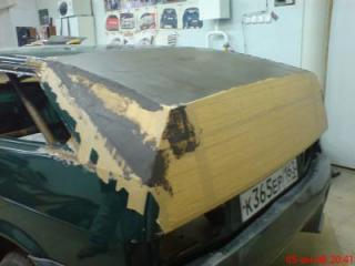

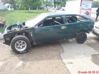

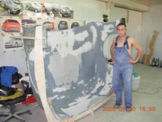

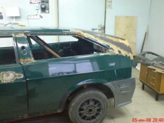

Первый шаг по улучшению, аэродинамики: занижение крыши автомобиля на 120 мм, изменение угла наклона ветрового (лобового) стекла.
Второй шаг: удаление с кузова всех вынесенных элементов (зеркала, ручки открывания дверей)
Третий шаг: удаление с крыши автомобиля дефлектора и желобов водостока.

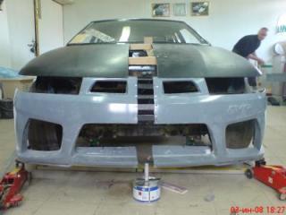

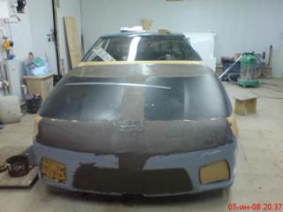

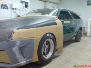

Четвертый шаг: Изготовление монокока передней части автомобиля. Совместно с фирмой AVR были изготовлены цельная конструкция (бампер, крылья, капот).

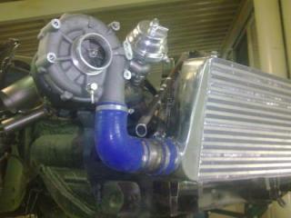

Пришло время понять, какой же силовой агрегат и трансмиссия оживят наш автомобиль. Предпочтение было отдано двигателю Toyota 4A-GZE. Этот двигатель в штатном исполнении укомплектован компрессором.
Нам пришлось изменить конструкцию двигателя, место компрессора занял турбокомпрессор фирмы KKK 2726 – гибридная турбина с расчётной мощностью двигателя 500 л.с.
Нами была доработана головка блока цилиндров:
* Увеличили впускные и выпускные каналы головки блока цилиндров.
* Заменили пружины клапанов на более жесткие фирмы TODA чтобы предотвратить эффект зависания клапанов, что нередко случается при высоких оборотах двигателя.
* Заменили распределительные валы. Были установлены распределительные валы фирмы TODA – высота подъема клапана 9,0 мм, фаза открытия клапана 272 градуса.

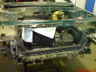

Также, был произведен ряд дополнительных подготовительных работ по блоку цилиндров и поршневой группе. Была увеличена степень сжатия двигателя. Прокладка ГБЦ установлена фирмы TODA, изготовленная из прессованной стали. Система уплотнения построена из двух секций, кольца и шарика, формируя сильную изоляцию. Вместо болтов ГБЦ установили шпильки фирмы ARP. Установка двигателя 4A-GTE повлекла за собой переделку моторного отсека. Нами были изготовлены индивидуальные опоры двигателя, а также весь моторный отсек был усилен каркасом. Для установки Турбокомпрессора KKK 2726 был изготовлен выпускной коллектор из нержавеющей стали. Промежуточный охладитель (интеркулер) было решено использовать воздушный, габариты 600мм * 300 мм * 70 мм. Из-за того, что габариты турбокомпрессора и интрекулера были очень велики, пришлось удалить переднюю рамку моторного отсека и выдвинуть их вперед. Все воздушные каналы были собраны из нержавеющей трубы диаметром 63 мм. Для лучшего охлаждения двигателя вместо штатного радиатора установили медный двухрядный радиатор. Для охлаждения масла в двигателе воспользовались масляным радиатор фирмы Setrab.

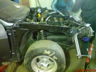

Пришло время заняться подвеской и тормозной системой автомобиля. На этом этапе мы столкнулись со множеством проблем. На автомобиль планировалось установить резину MT ET DRAG. Размеры этой резины очень велики, поэтому использовать конструкцию вазовской стойки не получилось. Для решения этой задачи использовали амортизаторы фирмы KW совместно с пружиной меньшего диаметра Eibach.
Дальше стояла еще более сложная задача совместить детали от Toyota с деталями ВАЗ. Т.к. трансмиссия была поставлена от двигателя 4A-GZE, то возникала сложность с приводами, а, следовательно, и со ступицами и тормозами. Перед нами стояла сложная задача: нужно было изготовить новые рычаги, палки приводов, сделать переходники на тормозные суппорта и доработать тормозные диски (почему мы не оставили суппорты и тормозные диски Toyota будет рассказано дальше). Нами были доработаны поворотные кулаки от Toyota и собраны со стойками KW в единое целое. После этого мы изготовили рычаги и растяжки на ШС. Т.к. шаровую опору пришлось оставить от Toyota, изготовили систему рычагов полностью индивидуально. Теперь мы могли вымерить длину палок приводов и отдать их в производство.
Тормозные диски были проточены, изготовлены переходники под ВАЗовские суппорта.

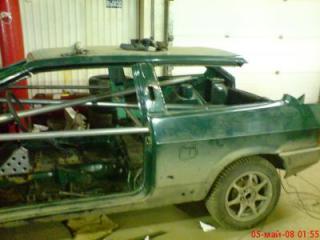

В целях безопасности пилота в автомобиль установлен каркас безопасности, согласно требованиям регламента ЕЧУП. Сиденье Sparco и ремни Sabelt.
