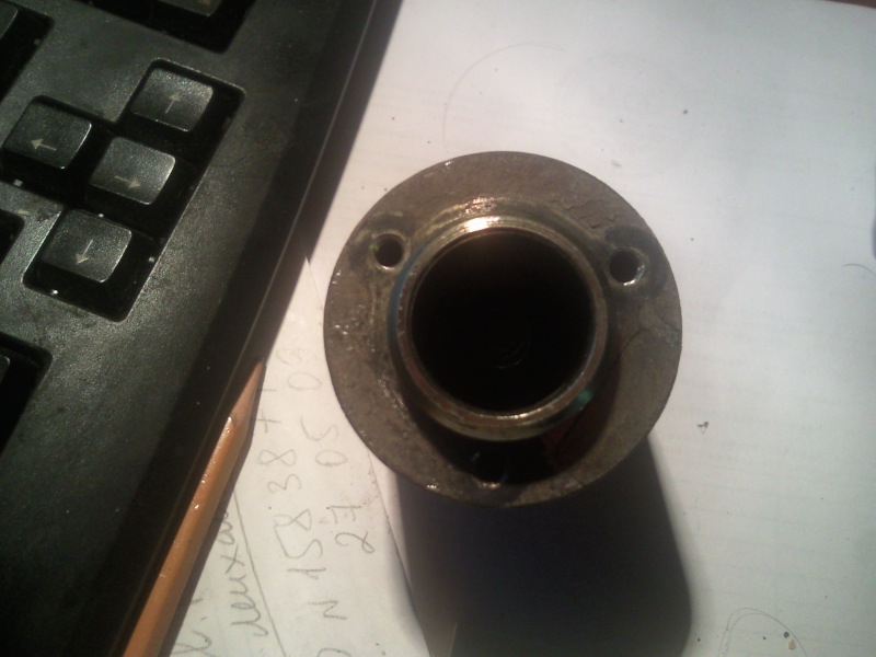

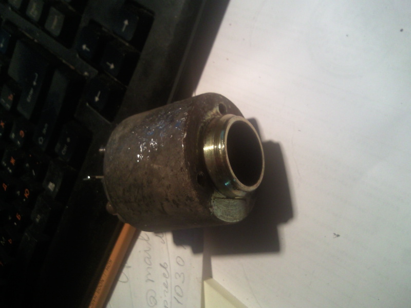

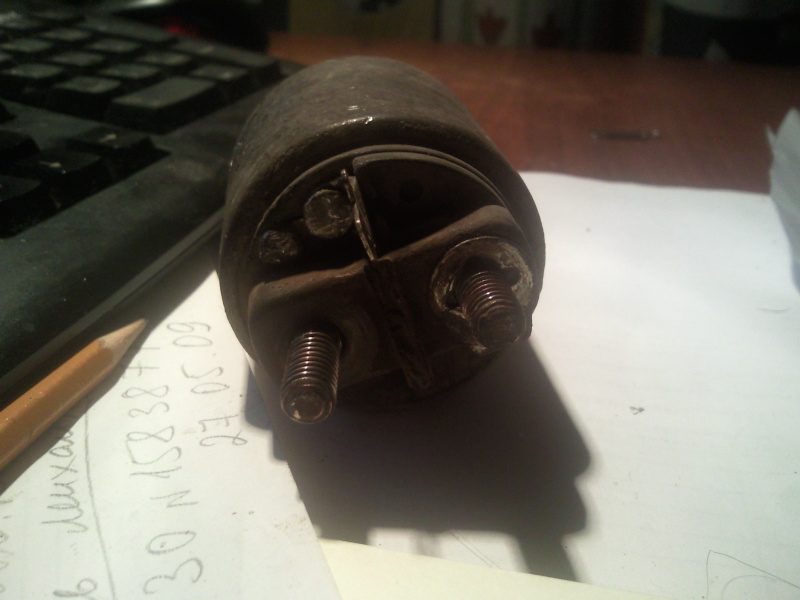

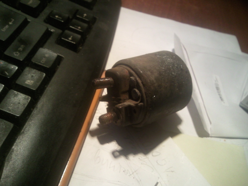

Был в магазине (техком) там нет такого втягивающего =(
мб кто-то знает что это за втягивающий?
з.ы
Сорри за качество... на телефон фоткал...

А где якорь? ты его не вытащил из стартера? Съездий в РУСЬ, скорее всего он там может быть! посмотри на нем маркировку, если она осталась и пробей по яндексу ее... и уже исходя из этого ищи в магазинах! =))

Я никак не могу вытащить якорь... как его вытащить-то?
з.ы и че тут могло поломаться? кроме 3-х контактов и железа я тут больше ничего не вижу...

Юзай ссылку там написано как его вытащить...
А проще как писал ранее Михалыч, меняй целиком стартер в сборе... Проще но дороже =))
