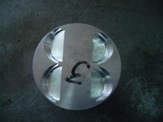

у меня должно нечто похожее получиться. новые цековки на всю глубину старых то не нужно делать, чего зря объем выбирать. прикинуть, на сколько вал от перекрытия нужно будет крутнуть, и чуть чуть выбрать, как на фотке
по глубине цековки надо нарезать так, чтобы при поршне в ВМТ и установленной голове с прокладкой клапан ходил на величину, равную перекрытию клапана плюс хотя бы 6-7 мм запаса.
