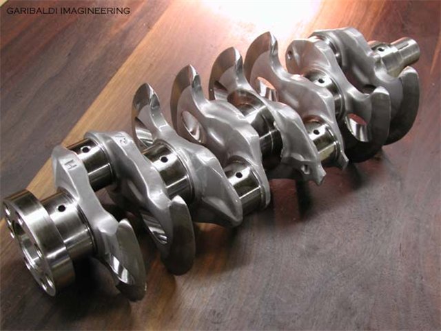

В раздумьях, стоит или не стоит вот так обработать коленвал?! какие плюсы какие минусы?
кто то говорит, что в горку напрмиер плохо тянуть будет, кто-то утверждает что пофигу, говорят что вкладыши задрать может
подскажите, может кто катается с таким

доработка в заточке противовесов и в снижении их масс?
фсё пишу под пеффко

да, как на картинке

а как они объясняют связь с горкой и с задиром вкладышей Turbo и BomBibom?

если двигатель в 10тыс крутить то следует та дорабатывать, если нет то оно того не стоит

им мясо хорошо рубить....

на 10 тыс об\мин уж точно хорошая мясорубка выйдет

а почему, если в 10 крутить.......? типо сопротивление масла?
тока колено вроде в масло не опускается....
ну и щеки бы заточили...

облегчают же и делают максимально точную развесовку, чтоб не было паразитных моментов инерции и вибраций на высоких оборотах.
какой смысл облегчать вал который на стоке более 6тыс не крутится
а противовесы в виде топориков чисто для пафоса

можно и зубья нарезать, как "нож Рэмбо".
Облегчают и балансируют - это понятно. Мож у чуваков такое балансирующе-облегчающее оборудование, что затачивают так. Еще бы красили в красный и чеканили свою подпизь.

Мудреная затея, но думаю токарь сделать то такое сделает, но отбалансировать надо будет оч точно.
Но того не стоит.
Бредовая идея.
ага и лейбл коленвал "Мечта маньяка"

Пафосное такое коленго на фотке))) гламурней моего сцуко))))
насчет горки говорят, типо, когда колено штат, то засчет противовесов, когда мотор раскручен, ему легче крутится, напрмиер, на штате где в горку на 3 заезжал, на таком колене только на 2ой, если не на 1 передаче
по сути низ мотора собран, появилось сомнение нсчет колена, на данный момент оно не тронуто
Но того не стоит.
Бредовая идея.
да кстати, на таком колене на холостых ппц мотор будет не понятно работать
Не думаю что из-за этого - облегченный маховик может быть тому причиной, но не КВ там, думаю, не так уж много и сняли.

я б забил на ето.

Не думаю что из-за этого облегченный маховик может быть тому причной но не КВ там, думаю не так много и сняли
согласен
а кто-нибудь тут, ездит с таким коленом?)
просто интересно, какого это

нет с такими только ночью по улице бегают, детей пугают
с чего бы вдруг?

с чего бы вдруг?
маховик облегчен, колено облегчено, нечему уравновешивать работу мотора
