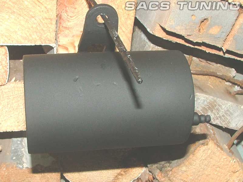

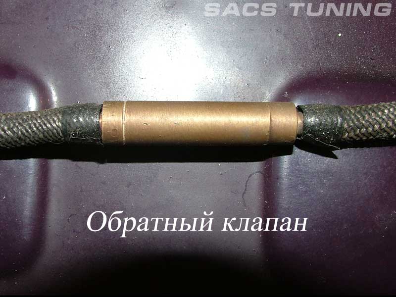

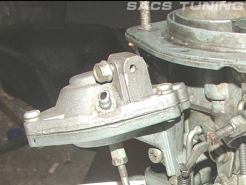

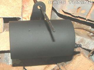

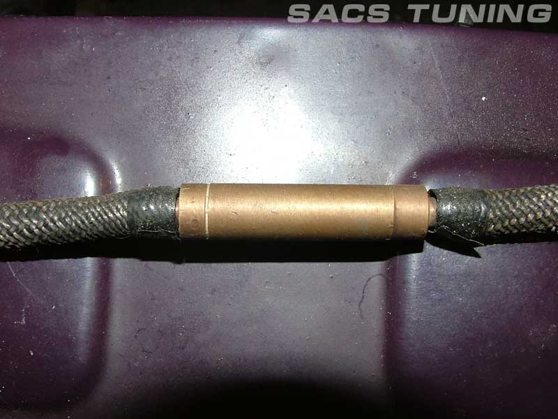

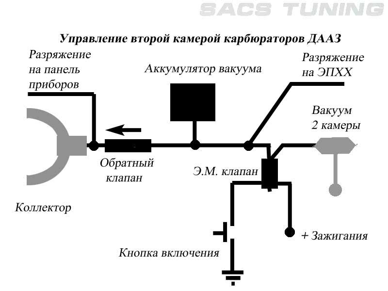

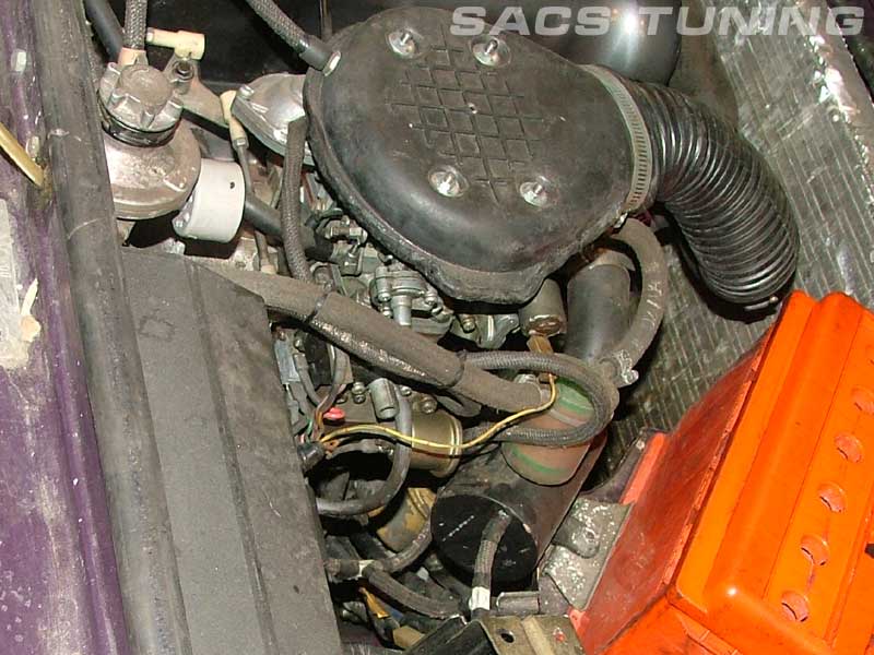

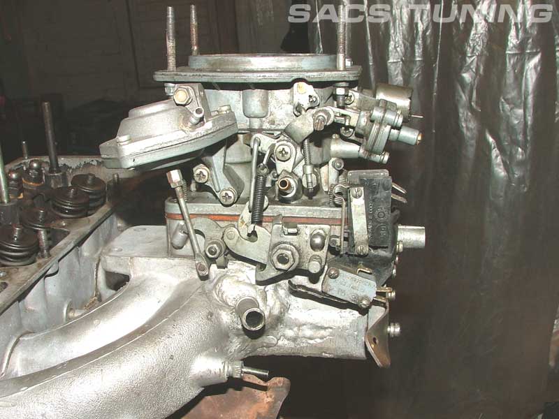

Необходимо :
1. Изготовить или подобрать от иномарки, обратный клапан для вакуума(только он должен быть очень мягким, я обычно в них ставлю пружинки от клапанов бензонасоса с классики, проверить можно ртом, если в одну сторону пропускает, а в другую нет, значить подойдет).
2. Изготовить аккумулятор для вакуума, это кусок трубы диаметром 70-80мм с заваренными торцами и одним штуцером для вакуумного шланга. Трубу лучше брать тонкостенную (кусок кардана например) и сразу продумать кронштейн,
можно закрепить на крепление аккумулятора на ту-же гайку пластиной 4мм с отверстием на 8мм.
3. Приобрести электромагнитный клапан для вакуума от эпхх классики и выключатель который будет всем управлять.
4. Приобрести три тройника от омывателя стекла и трубку от вакуумного привода трамблера (для соединения всех частей между собой).
5. Стандартный канал в карбюраторе на вторую камеру нужно заглушить, там где камера крепится к корпусу карбюратора устанавливается паронитовая прокладка без отверстия. В верхней крышке привода второй камеры, сверлится отверстие и заворачивается штуцер для вакуумной тубки.
6. Все детали соединяются обязательно в той последовательности как указано на схеме, паралельно выключателю можно установить кнопку для кратковременного включения спортивного режима и закрепить ее на рычаге коробки(очень удобно при обгоне), или поставить красную на руле (чтобы втирать всем что это закись), в момент включения при полностью нажатой педали и на оборотах около 3000 рывок получается довольно значительный.
Один конец клапана подключается на плюс зажигания, можно использовать катушку, или если стоит на карбюраторе микровыключатель от эпхх, то к оранжевому проводу на этом выключателе. Второй провод выводится в салон и подключается через кнопку или выключатель к массе. Когда выключатель включен ты едешь в спортивном режиме с механическим приводом заслонок, когда выключен режим экономный тоесть только первая камера. Если паралельно выключателю подсоединить еще зеленый светодиод последовательно с сопротивлением на 2килоома то свечение зеленого светодиода будет указывать на включение экономного режима если светодиод гореть не будет надо поменять полярность, то-есть поменять его ножки местами.
А теперь фотки....

Есть вопрос: На схеме есть пункт "разряжение на ЭПХХ", это куда?
Просто когда я купил машину, там от ЭПХХ остался клапан закольцованный между собой и блок управления ЭПХХ, так что я понятия не имею что куда втыкать, но схему понимаю.
Тот отвод клапана, что стоит по центру, должен подключаться к разряжению, а который торчит вбок, подключается к приводу на карбюраторе. У тебя скорее всего привод подключен напрямую к коллектору, минуя клапан. Так обычно крутые карбюраторщиги чинят холостой ход когда клапан накроется или начнет пропускать мембрана привода, вместо того чтобы заменить сломаную деталь.

Цитата(km90 @ 5.7.2009, 4:53) <{POST_SNAPBACK}>
нет, у меня от коллектора идет трубка к приборке, а центральный и торчащий в бок штуцера закольцованы такой же трубкой.
На выходе из коллектора, должен был быть тройник и с него трубка на центр клапана. Возможно у тебя на карб поставили вместо пневмопривода простой регулировочный болт, посмотри рядом с регулировкой есть штуцер в карбюраторе, если нет, тогда его надо поменять на пневмопривод. Если ездить без пневмопривода, то холостой ход работает даже при переключении передач и при торможении двигателем, а это повышенный расход бензина.
