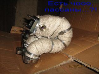

Итак, немного новенького))
В прошедшую субботу приварил втулки под датчики (Пассик рулит)
- под ЕГТ в выпускной коллектор
- под лямбду в аутлет
А и вчера наконец начал обматывать коллектор заранее купленной термолентой) успел обмотать только 3 трубы из 4-х (в кино опаздывал)) седня надеюсь закончу. фотки седня же сделаю и выложу)

Закончил я обмотку коллектора))) Получилось как мне кажется для первого раза неплохо))) Ленты осталось еще ровно на обмотку аутлета))
вот фотки
на этой фотке видно втулку под ЕГТ
#8 Гипс
Отправлено 03 October 2007 - 13:59
Unknown, Петь, последняя фотка похожа на какое-то животное... biggrin.gif Офигенная машина, удач тебе!
#9 buka

#10 KuMiR)%
KuMiR)%
  • 945 сообщений
  • Авто:ВАЗ 2101 2.0t
Отправлено 03 October 2007 - 15:31
а коллектора под турбо сам делал или где заказывал??

Неплохо, лента какая-то интересная ворсистая, я видел намного плотней на колекторах smile.gif Зачетно!

обмотка похожа на строительную термоткань и не думаю что она по составу отличается. У меня такой на даче труба в бане обмотана))))

#16 Гипс
Отправлено 04 October 2007 - 07:13
Я короче всё понял. Это укуренный червяг или рыба, сидящая в гетто. laugh.gif
