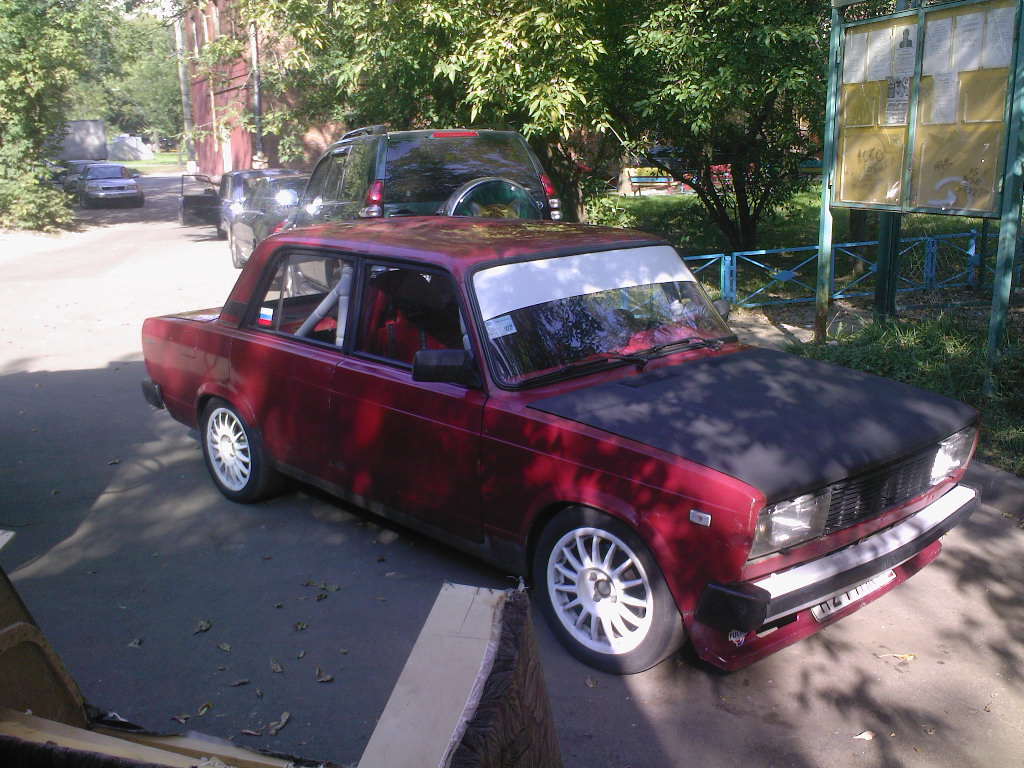

ВАЗ-21053 94 года выпуска (Находиться в стадии постройки)
<b>Мотор </b>
SR20DET BLACK TOP S14
<b>Выпуск</b>
Коллектор ТОП МАУТ, труба 80мм, банки rs-s
<b>Система охлаждения</b>

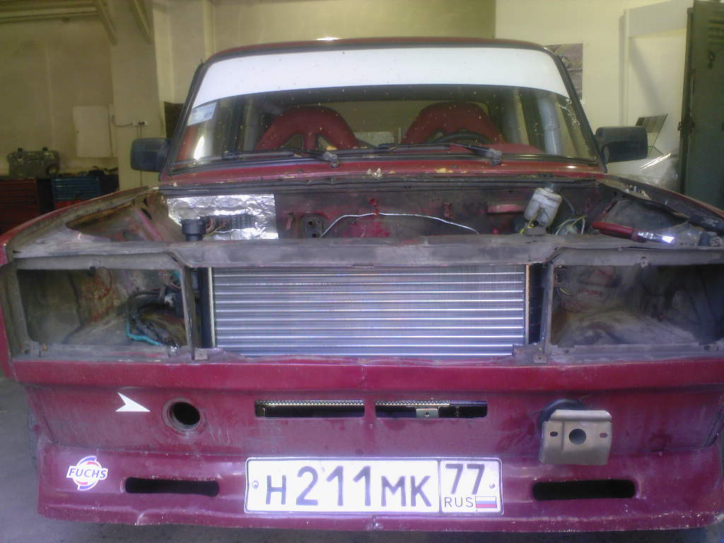

Фронтальный интеркулер, радиатор S14 турбо, масленый радиатор с релакейшен китом
<b>Трансмиссия </b>
Коробка S14 5 ст, пара 4.3, диф завареный
<b>Подвеска</b>
Пружины форд перед -1, зад нива/клаксон -4 витка, амортизаторы передние с регулировкой по жесткости от джипа, зад самопал, регулируемая панарная тяга
<b>Тормоза</b>
Перед 14 вентиляторы от 12, зад дисковые на суппортах от ОКИ, гидра ручник
<b>Кузов </b>
Уставший)))

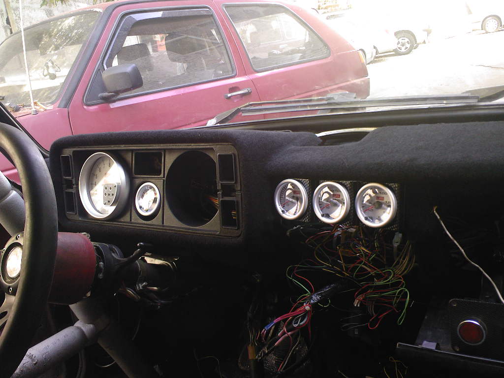

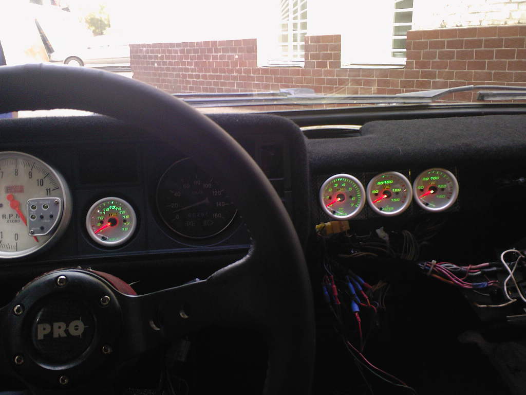

<b>Салон</b>
Торпеда обтянута карпетом (Чорный), дополнительные приборы (Тахометр, вольтметр, t-воды, t-масла, давления масла), ковши UNP, 4х точечные ремни pro-sport, руль 350 мм RALLY

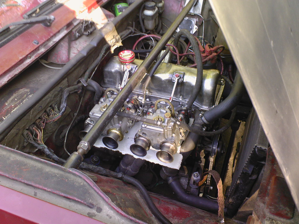

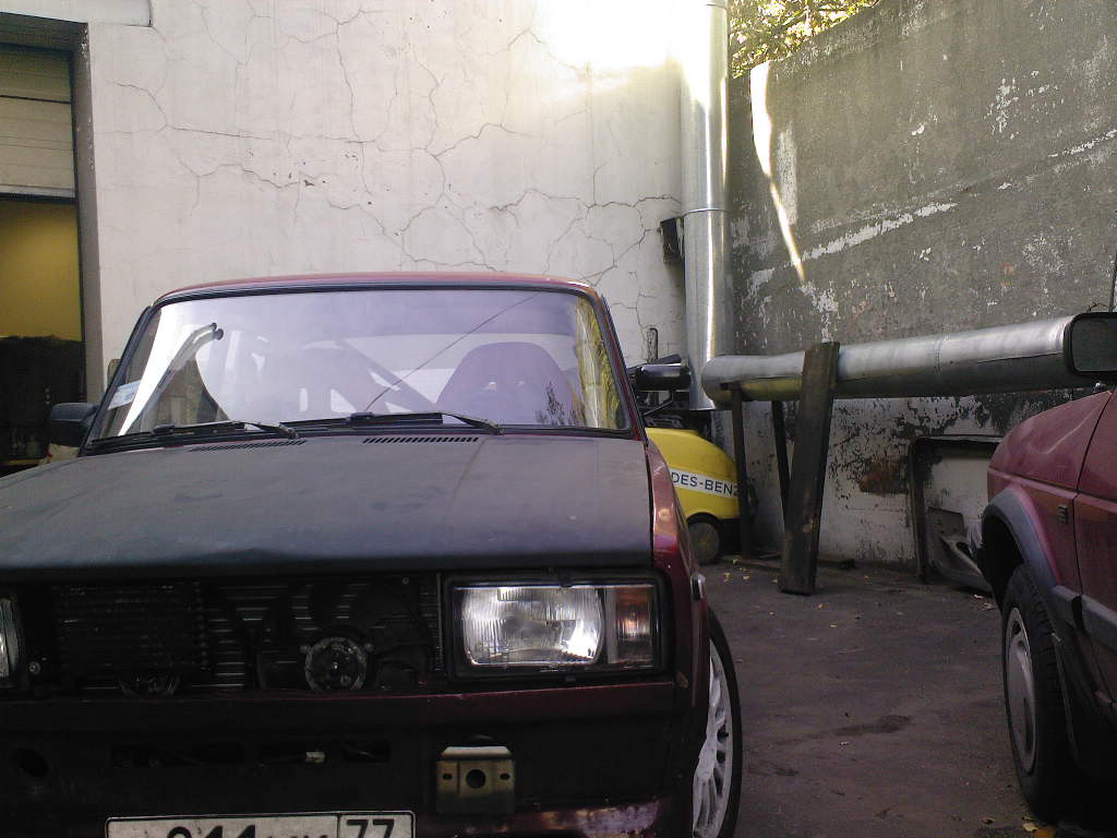

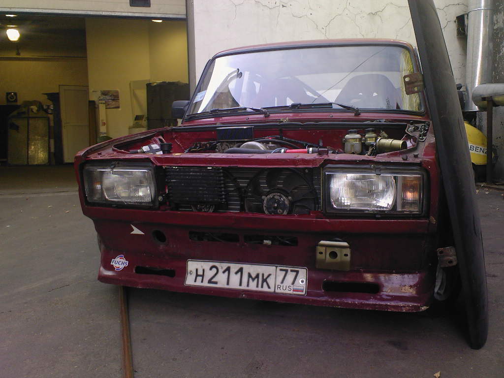

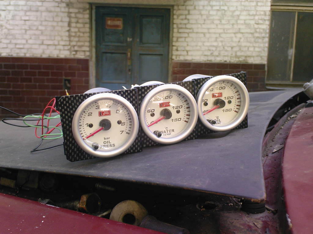

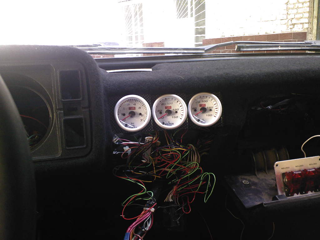

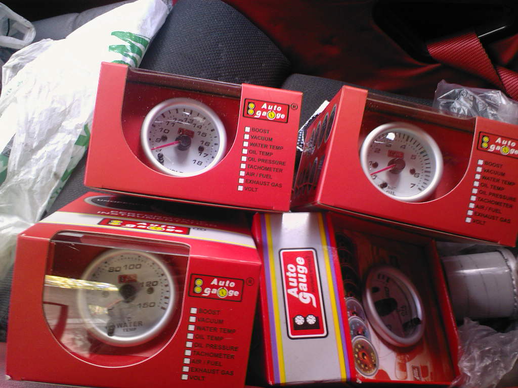

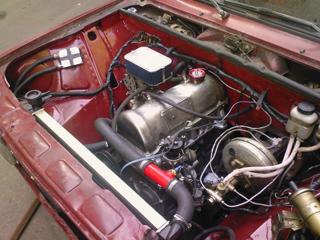

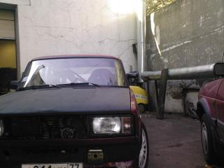

Отправлено 01 October 2007 - 19:57
Новые фото завтра
вот старые

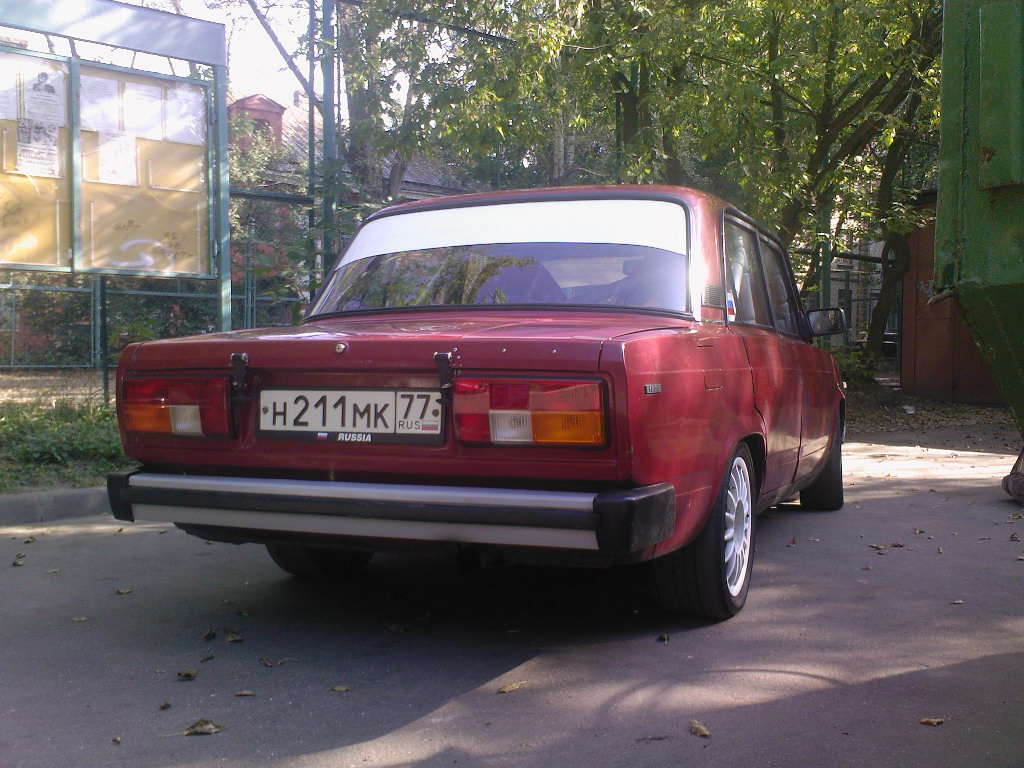

классный пятак! вид - зло, под капотом - зверь! какие планы на будущее?

pilot-vazoff пока карбы перевести на впрысковые дроселя, а потом 16 клапонник

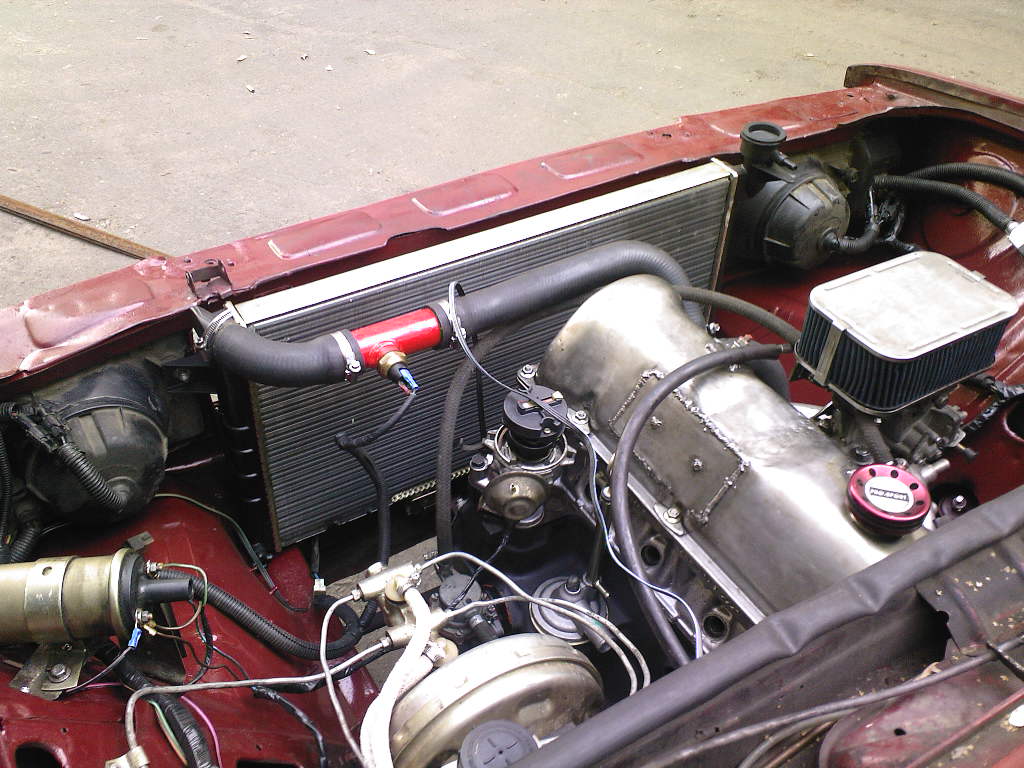

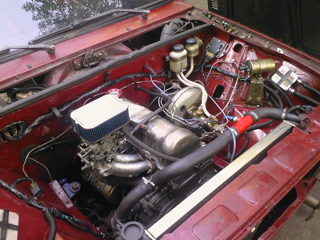

ты мне ответь под карбами асбест чтоль?

Пятёрочка супер. Злая. С виду зачот, ничего лишнего. И под капотом зачот тоже.

KONFUZZ Да асбест, проста не успел на тот момент купить специальные теплотражатели, но можно использовать тонкий лист алюминия.

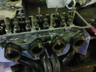

сорри чет не пойму че за коллектор впускной, на фотке кажется, что ты просто прикрутил карбы к бошке(грубо говоря)

Красивый
Вот так

ааа...молодец, проблем с настройкой никаких не было, как ХХ, с места не тупит, просто такое решение в 1 раз вижу

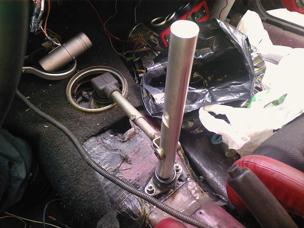

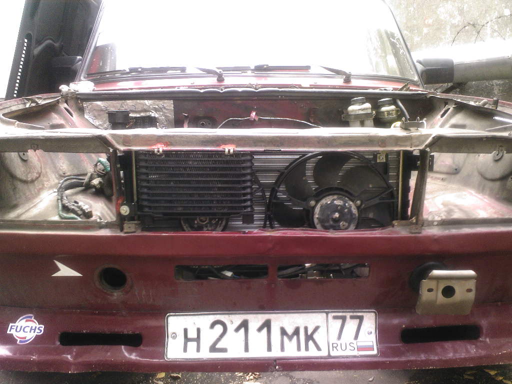

Новые фото

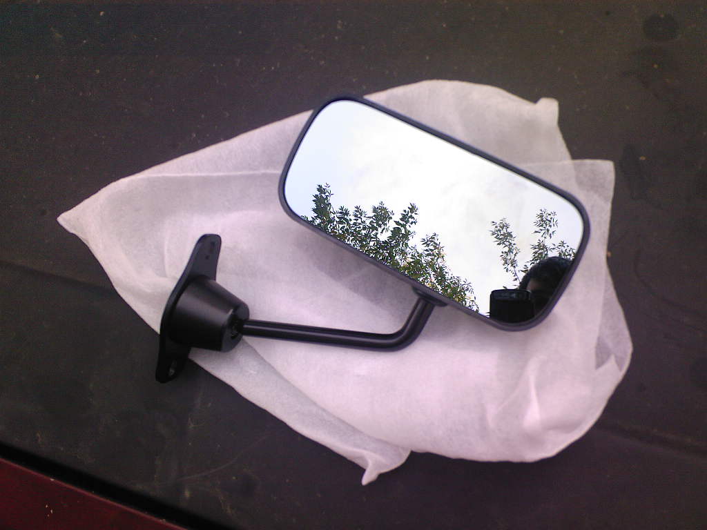

А где такие зеркала можно найти?
