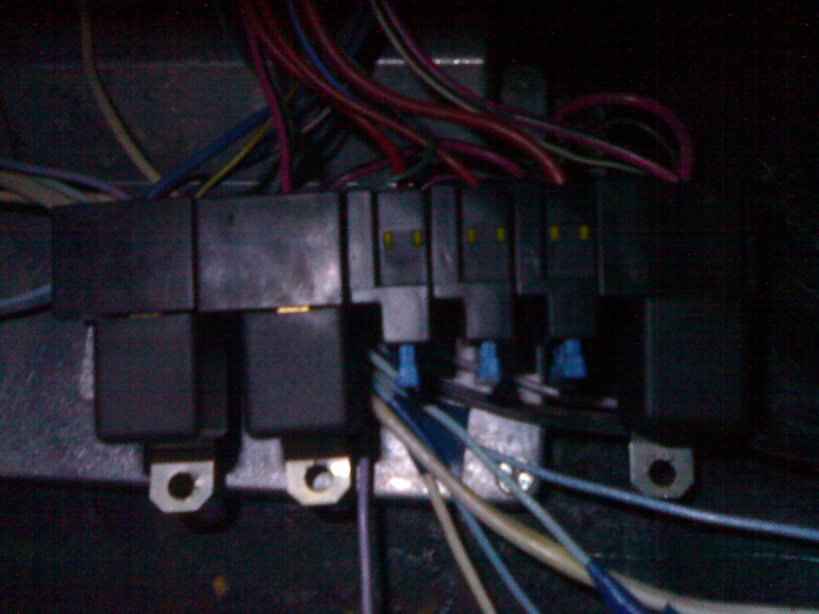

ну у меня Антифриз закипит если я буду ещё держать её заведённой!!! а как быть? как Бороться с этим??

реле тут вообще не причём, нужно или датчик менять, поскольку видимо изменились его характеристики, либо уменьшать в ЭБУ температуру срабатывания датчика.

для начала проверить что показывает датчик, далее по обстоятельствам.
ОЖ - охлаждающая жидкость. Когда заглушен двигатель, циркуляции нет и более горячая жидкость поднимается наверх,к датчику,вот он и срабатывает на неработающем движке с включенным зажиганием.Если температура срабатывания 105, проверки и замены датчика мало что изменят

просто я как бы не езжу сейчас изза этого, не хочу закипеть, машину Завожу как с работы возвращаюсь, опять тоже самое, по этому и Хочу понять что именно мне менять...

Какие мозги?Если январь 5.1 то приезжай прошьем

нет, это не реле, реле-исполнительный механизм, которым командует ЭБУ, получающий инфу с ДТ
да, это можно сделать даже при помощи БК. Но! Это при условии, что стоит заведомо исправный датчик температуры, ибо если это не так, будет неправильно готовиться смесь под конкретный температурный режим двигателя.
Бк у Меня нет к сожалению((( значит тогда на Днях куплю датчик, поставлю его,посмотрю измениться ли что нибудь, а на счёт смеси по ходу дела так и есть, машина дымит, но масло у меня не ест она и вдруг задымила....

я Заменил датчик который над термостатом стоит, в системе Антифриз залит (зелёный).... на счёт снять на заведённой не пробывал ещё... что даст понять эта проверка со снятием фишки???

Если вентилятор тутже пустится, значит или датчик бракованный купил, или температура срабатывания в ЭБУ завышена. Ну или система охлаждения не герметична, к примеру крышка расширительного бачка воздух сосёт.

Только что Прогревал машину, проверил снять Фишку, вообщем вентилятор Заработал!!!! будем Значит продолжать искать в чём проблема..... а какими способами проверяеться Герметичность системы? может способ какой нибудь есть???
