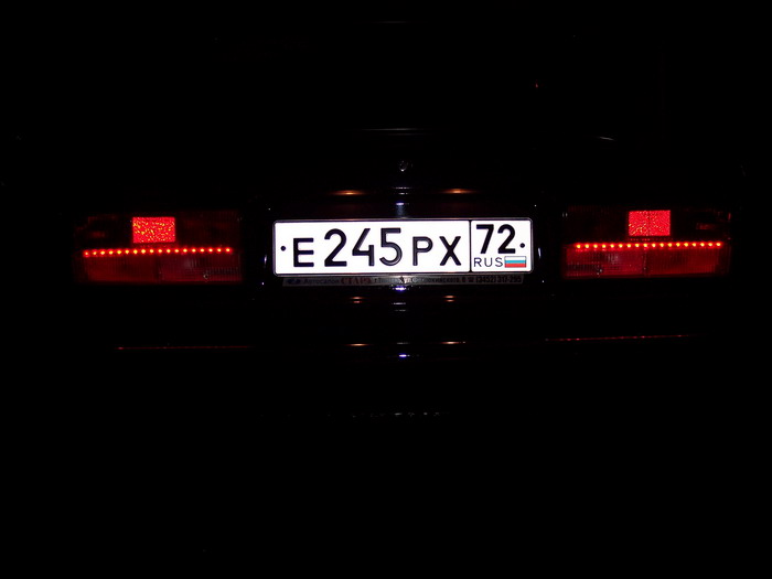

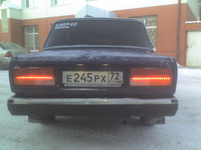

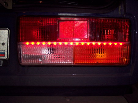

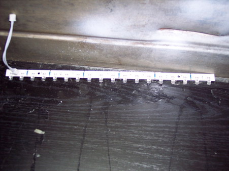

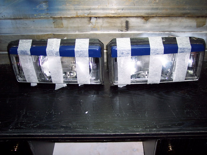

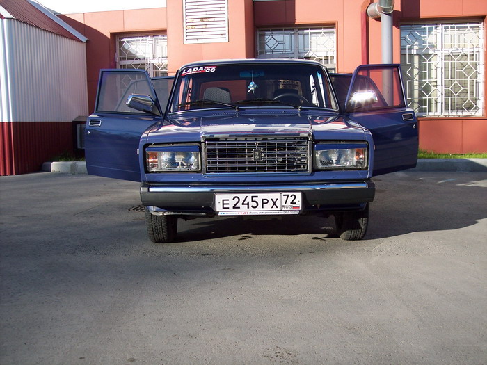

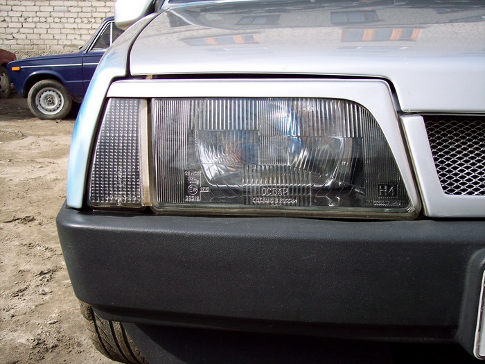

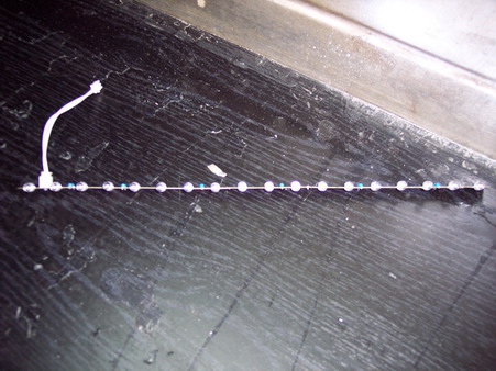

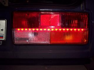

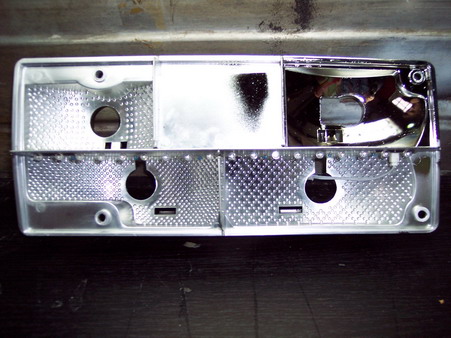

Установка диодной ленты в стоковые фары!
В магазине Вега-радиодетали, что на ул.Тульская была приобретена диодная лента и установлена в фары.
Вырезаны реснички на фары из пластиковой защиты!

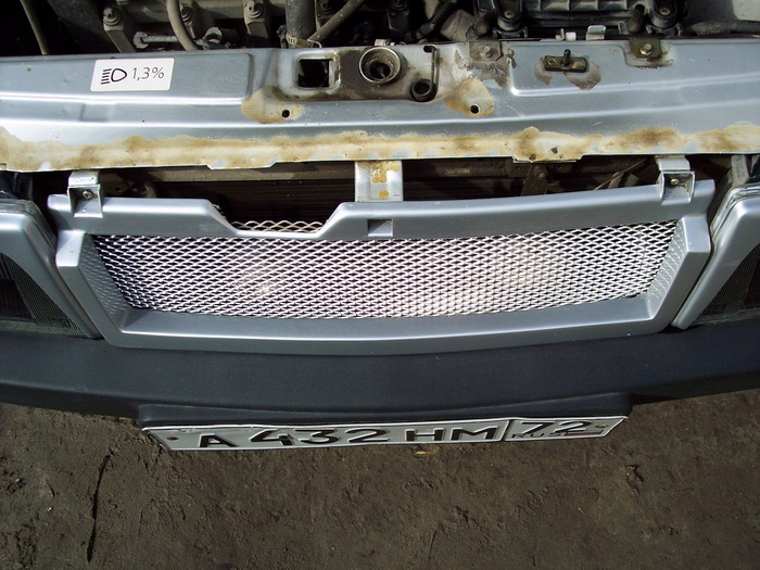

что это за решетка на последней фотке, на 09? Самоделка? Где посмотреть крупнее и инфу как она изготовлялась?

Решетка самодельная изготовлена из стоковой+ эпоксидка, медецинский бинт и волосатая шпатлевка!
Вырезал середину и верхний улол решетки, потом края обматывал бинтом пропитанным эпоксидкой.
Когда все высохло наждаком и напильником обработал до нужной формы.
Неровности и поры от воздуха замазал волосатой шпатлевкой (на стекловолокне) и оброботал наждачкой.
Следом грунтовка и окраска.

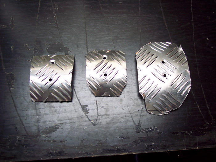

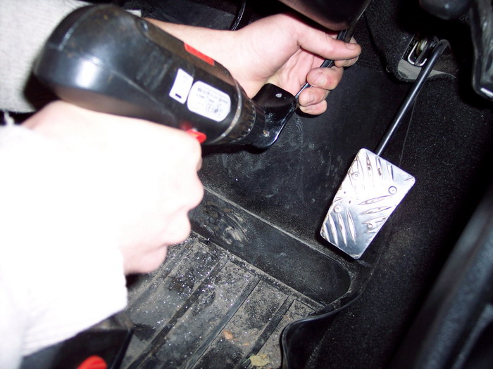

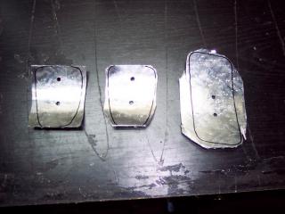

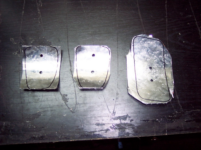

Изготовили накладки на педали из рефленого аллюминия! Экономия 700руб rolleyes.gif

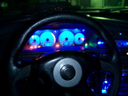

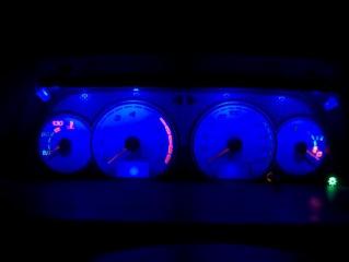

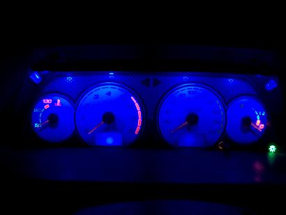

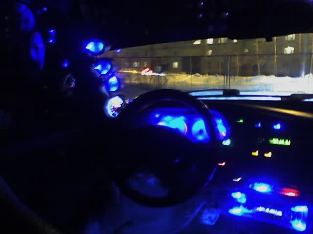

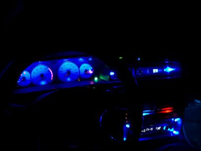

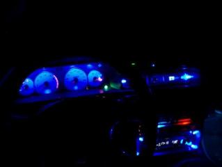

Интересует ваше мнение? Все делал сам.

Ночью не мешает яркость контролируется, насчет читабельности она как на стандартной просто фото размытое получилось опаратура подвела!!!!!!!!!

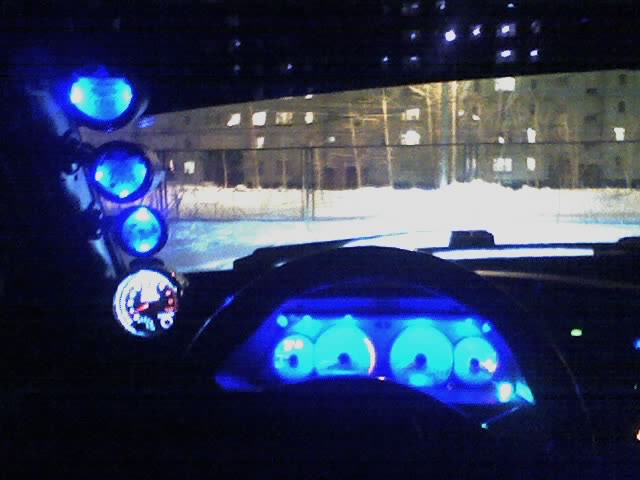

Вот последние
за качество фотографии извеняюсь снимал сотиком. rolleyes.gif rolleyes.gif rolleyes.gif

Если честно! Без абид! ЁЛКА! вот!
