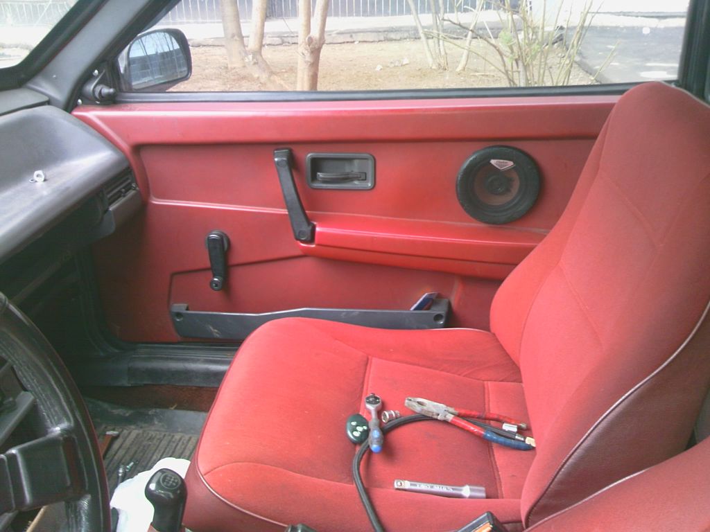

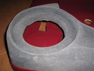

Изначально было так (сделано до меня)
Уралы прикручены к обшивке
Стоял старый кенвуд, подключен был к прикуривателю... пиликало себе как-то и ладно
но нет, купил пионер, провода кинул от аккумулятора, всё в гофру и всё такое
встал вопрос о замене динов... начитавшись магнитола.ру понял, что нада брать компонентные... это лирика
то, что динамики нада ставить на подиумы - было понятно, но там же мне сказали, что как есть, динамики можно слушать только "попой"

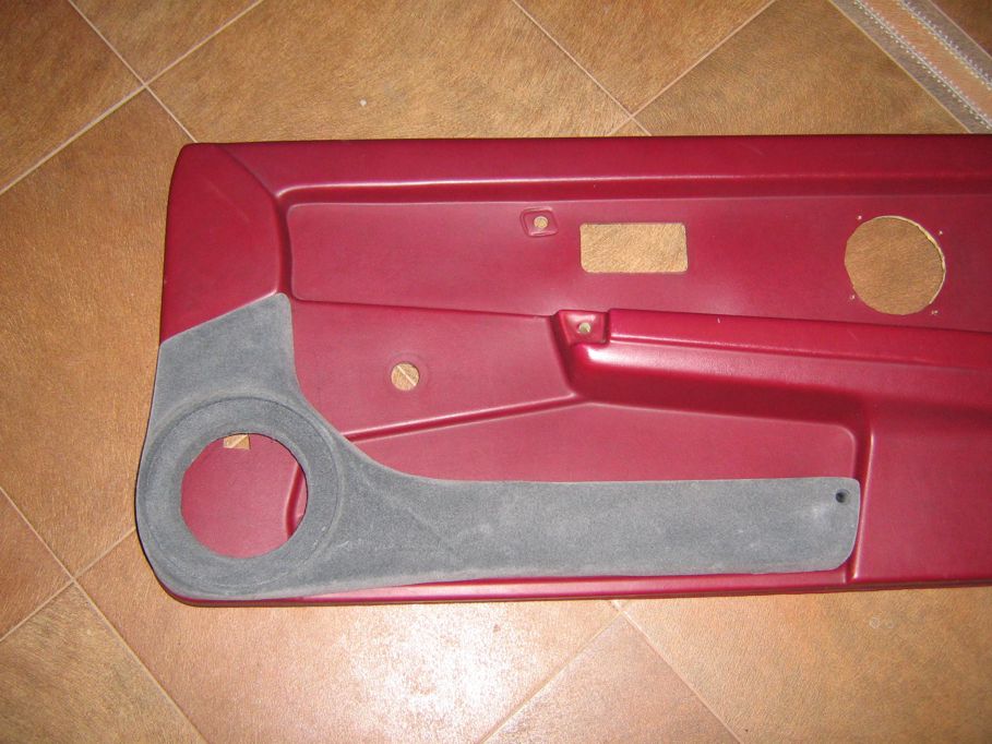

ну думаю ладно, сам подиумы делать... негде мне вобщем этим заниматься... купил готовые... причем было написано для 2109... ну думаю один фиг... двери практически одинаковые
продавцы сказали ага, ага, проблем не будет
нет, этот понятно, что нада было сначала головой подумать, снять обшивку и прикинуть что и как... но уже сделано
что имеем теперь

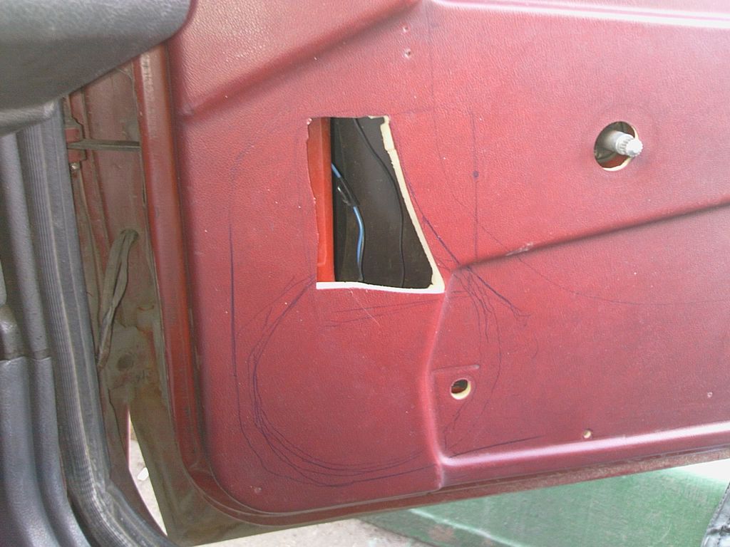

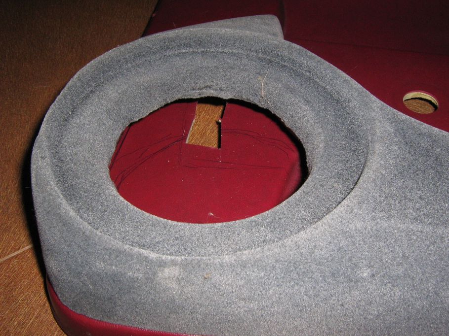

Примерил я подиумы и разметил
до этого примерно прикинул расположения "окна" в двери

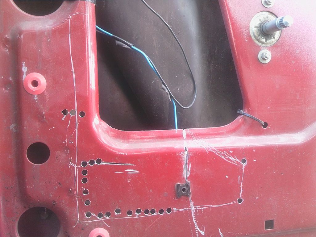

чуть порезал обшивку и пошел далее резать по месту на двери
тут и начались чудеса

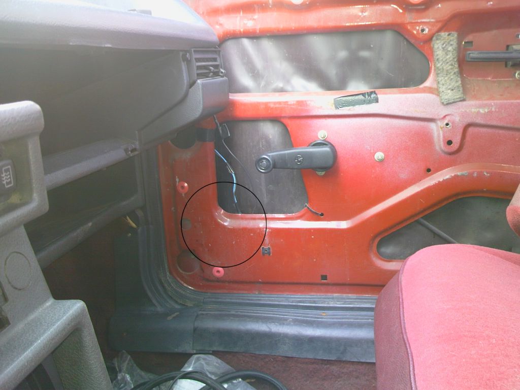

я думал что полость подиумов, которая вверху, практически попадает на "окно" двери
но...
схематично, динамик стоит примерно так
блин... неужели железо резать?

А сам подумать хоть чуть-чуть не хочешь? Сделать подиумы, чтоб дин играл в окошко можно, но как ты весла крутить будешь стеклоподьемников? rolleyes.gif Так что пили железо, ну или ваяй подиумы самостоятельно и ставь ЭСП wink.gif

я у себя пилил на бывшей восемь нечего страшного не парься дело 15 мин

Болгаркой пили да и всё)))

по контуру сверлить, потом насадкой на дрель (ака фреза) прорезать... ну и потом другой насадкой красоту по краю наводить smile.gif
был бы хоть гараж... ну или хоть розетки бы с электричеством вдали от подъездов ставили smile.gif)
благо первый этаж... сделал удлинитель метров на 25... в будни займусь...
При отсутствии электричества аккумуляторный шуруповерт поможет. И по такой схеме в свое время много чего устанавливал (пока лобзика не было и света в гараже).

имхо, поставить электростеклоподъёмники и использовать тех. отверстие рядом со штатной ручкой стеклоподъёмника, только кольца нада ставить полюбому, чтобы магнит в стекло не упирался

подиумы ставить необязательно, кольца стоят копейки, главное чтоб под обшивку не дуло...
динамики будут стоять так же как у меня на первой картинке, только в другом месте
подиум... он же не панацея... и роль ящика не исполняет... если динамики дверные - то они играют на объём двери...
если они ящечные... то в дверях им и делать не чего smile.gif)
сточив последнее кольцо под углом, можно организовать небольшой доворот динамика в нужном направлении
