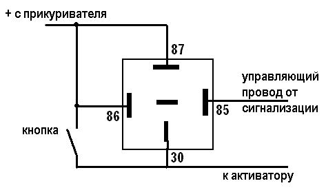

Реле бери обычное, как на фары, только чтобы на нем было ушко для крепления wink.gif кнопку -- любую какая понравится, главное чтобы была без фиксации.
Кстати по поводу схемы
Я бы кнопку поставил в параллель управляющему проводу сигнализации, чтобы багажник всегда открывался через реле. Тогда контакты в кнопке не будут пригорать. Хотя это и не принципиально.

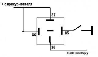

Спасибо! но я без сигналки подключаю smile.gif тупо с кнопки из салона, да и личинку пока не охота заваривать, просто чтоб ключи не тыкать! значит моя схема такая или другая

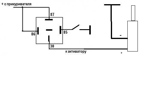

Lordden Если не будешь подключать к сигналке, делаешь по такой схеме.
это че я получается на массу кнопку ставлю?

Отправлено 29 December 2007 - 16:25
да

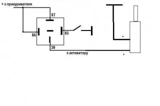

Цитата(Интервент @ 29.12.2007, 19:25) Просмотр сообщения
да
это в итоге так получается?
да.
