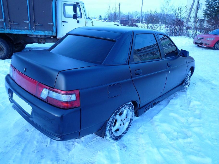

шпаклевать не советую- не надёжно. со временем отвалиться может, так как дверью ты постоянно хлопаешь. лучше заварить! я на 10ке заваривал места крепления спойлера и дырки от шильдиков. вместе с покраской детали отдал 4 рубля. оч доволен. вот фото...
может я не понял чего ты тут предлагал покраску в матовый а в этом посте ты пишешь что забашлял 4 рубля за покраску крышки непонятно ты маляр или нет если да то какого куя платил за покраску если нет то какого куя предлагаешь услуги по покраске непонятно
