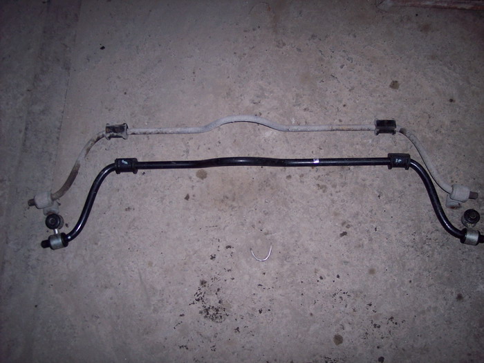

Полная борода вышла с Приоровским стабилизатором sad.gif вот его фото.
Сегодня взяли его и хотели на 2115 поставить, но увы он не подошел по изгибу вокруг приемной трубы, упирается в кузов.
Пришлось ехать доплачивать 700 тугриков и брать желтый ТехноМастер 21мм.
Разница в поведении машины чуствуется, стало меньше кренов в повороте и качания rolleyes.gif

#7 Ar41_OnDuty
Ar41_OnDuty
  • 46 сообщений
  • Город:г.Москва.Юго-Запад
  • Авто:ВАЗ'ик 21099
Отправлено 18 January 2008 - 11:13
тоже ставил себе 21 техномастер на пока стоковую подвеску... результат превзошел все ожидания... наклонов стало намного меньше и поворотики проходятся смелее...в через месяц хочу поставить Плаза ССп -50 кот. с эйбахами тоже вроде -50 нек. говорят что они -45 самый край.... опоры СС-20 что можно будет ожидать от такой подвески? поделитесь плз... пониже станет ощутимо или не очень?

Вообщето стаб от 2110 тоже упираетя , но я это выличил , думаю и от Приоры встанет!

от приоры/калины не подойдет.. там ОЧЕНЬ сильная разница.. причем не с 09 стабом а с 10.. мы год назад еще его пробовали вкорять не подошло.. он если его положить на пол будет выше сантиметра на 1,5

Отправлено 11 February 2009 - 15:14
Привет всем тут я новичок. Сам я из Саранска...
У меня на восьмёрочке стоит передний стабилизатор от приоры.
Постараюсь сегодня сфоткать и показать, встало всё норм без всяких переделок и стоит он у нас где то около 500 руб

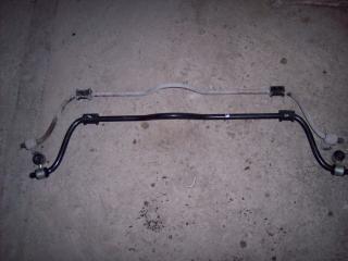

#18 elf-093
elf-093
  • 632 сообщений
  • Авто:21093
Отправлено 21 February 2009 - 18:32
вот только такая есть, фоткал не стаб ))

походу у вас стаб не от приоры, еще от чегото))) продвацы наверно шустрые) я покупал птом отнес назад в магазин, и дороаботать там ниче неполучиться упираеться в кузов пипец! да и на самару 18 10го в полне хватает)))излишняя жесткость тоже ненужна....

#20 elf-093
elf-093
  • 632 сообщений
  • Авто:21093
Отправлено 22 February 2009 - 14:32
что значит походу, не надо ничего домысливать
на стабилизаторе шильдик был 2170, и название конторы, что-то типа супер-авто
вот нашел, Мотор-супер (поставщик Автоваза) 2170-2906010
