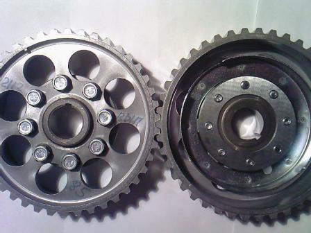

прибарахлил сегодня шестерни... вот смотрю я на них и вабщеее не могу догнать как они хоть регулируются????
ооо привет техком такие шестеренки у гром/мэд/инжен они не как не регулируются))))

ёлы палы!!! а что они не регулируются??????????????????!!!!!!!!!!!!! а что это тогда такое хоть??

Отправлено 23 February 2009 - 17:40
разбири их, там центральная часть, та которая на вал надевается, зажата между фронтальной и задником, отпускаешь всё, и крутишь на 360 градусов, . разбири и посмотри, всё просто., только потом запали положение рэпера ДФ.

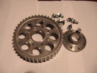

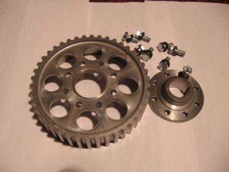

вот так в расборе выглядет

Отправлено 23 February 2009 - 18:29
это очень удобные шестерни для установки фаз грм.

Отправлено 24 February 2009 - 08:01
Это конусная шестеренка.Болты затягивают конус.Если надо повернуть распредвал ,ослабляют болты,слегка нужно по ним постучать что бы втулка слезла с конуса и дальше крутите распредвал.
