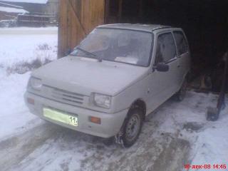

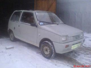

Ока 11113
1999г.в 65250км. пробег
1. Двигатель - сток
2. Подвеска - сток
3. Салон - сток
4. Магнитола HYUNDAY MP3/cd/usb 2 колонки HYUNDAI 16 см
5. Кузов - сток
6. Тормаза - сток
7. Колеса - сток
Вот решился выложит фоты своей машинки rolleyes.gif . Машина отца но он на ней уже 1.5года не ездит. А я учусь ездить и ремонтировать. Права буду получать только через два года. Планы: пока сделать полный сток. На днях сниму двигатель с подрамником и буду перебирать передную подвеску. rolleyes.gif
вот фото

То что крашено это видно по фотке

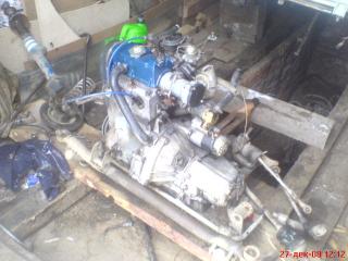

Отправлено 21 December 2008 - 14:40

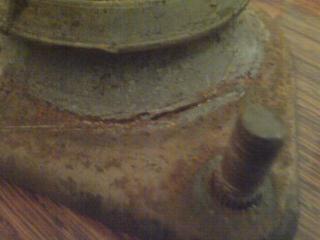

Сегодня снял двигатель ( замерз ппц -15 на улице было) выяснилось что надо менять: опоры стоек т.к там видны трещины, опоры двигателя все, все сайлент-блоки, шаровые. Завтра еще посмотрю что надо еще менять, а то темно было все не увидел.

Масло Castrol GTX Magnatec 10W-40 синтетика, ездила на 92 бензине, в 30т.км пропадала компрессия, т.к батя большой любитель погонять меняли поршня, кольца, все сальники. час движка в отличном состоянии 130 едет т.к ловили менты обошлось без штрафа в шоке были только доки проверили er.gif
С запчастями проблемы я живу в селе, а не в городе достать трудно даже на классику мало че бывает cg.gif час батя на днях поедет в город закажу ему запчасти.
Вот новые фотки: масло DSC00455.JPG Двигатель DSC00452.JPG

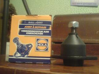

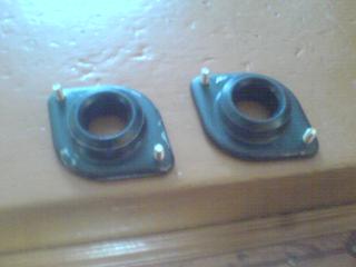

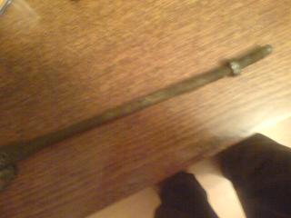

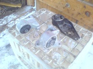

Батя вчера ездил в город, а я только узнал об этом когда он приехал. Хорошо что купил запчасти Подушки двигателя: 1370руб, Опоры стоек: 226руб, растяжка нижнего рычага: 163, Резинки: 112руб,шаровые Hola производство нидерланды: 410руб, стойки 1740руб. Итого:4021руб пока все буду это пока делать.

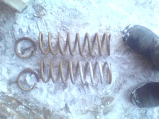

Пильнул пружины по одному витку пока, потом может еще можно будет пильнуть
ФОТО:
Подушки двигателя

Опоры стоек
Шаровые HOLA
Лопнувшая опора
погнутая растяжка
#17 sloniк
sloniк
  • 310 сообщений

шаровые ay.gif на батеной стоят (оке) ходят отлично нареканий не вызывают

Афтар, один виток - это не серьёзно! Ни жескости ни вида особо не прибавится!

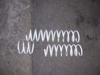

Отправлено 30 December 2008 - 04:56
ralf_34 скажи, если спилить два витка, общая жесткость пружины намного увеличится??
[ROMAN] - Вот так надо делать
