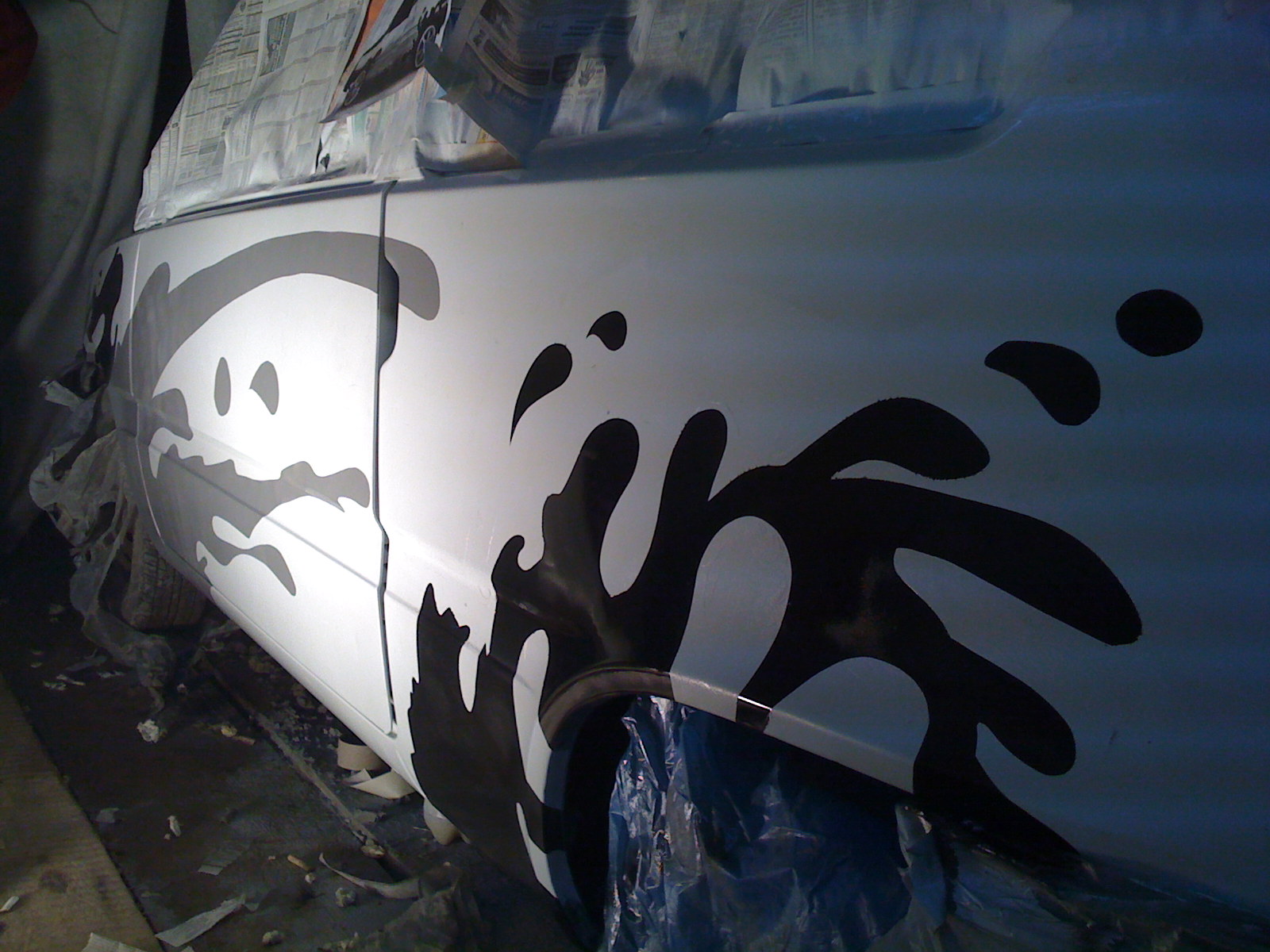

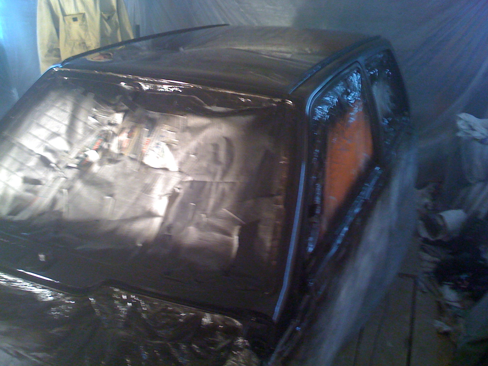

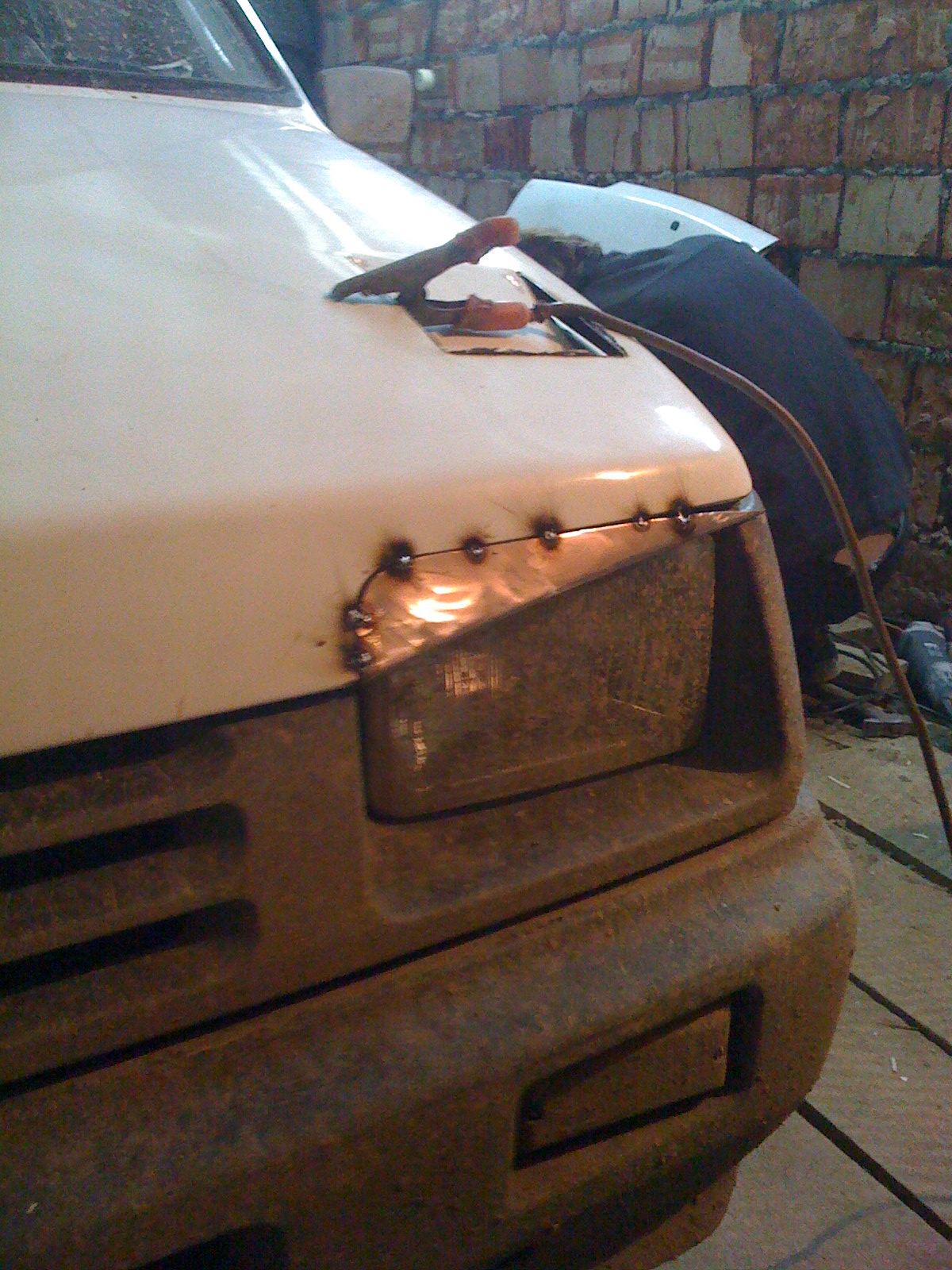

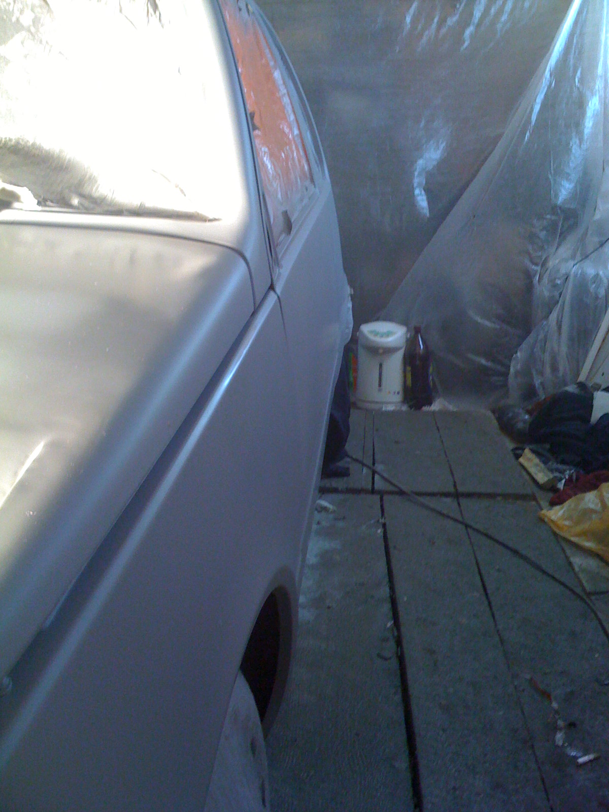

Вот и прищел тот час, когда я стал Счастливым облададателем автомобиля ОКА!!!!! Машинка не старая, 2001год, практически не ездила. Пробег на момент приобретения 10 тыров км.БЕЛЫЙ ОК. Все шло к тому что современный дизайн данного авто мне не очень подходит.ИИИ Понеслось......
Изначально пришлось установить ксенон, затонировать, установили голову SONY мр3, акустика Hertz 16, саб Mystery 800w Усилок Holliwood 4канала 1000w. Все это было сделано в первый день владения окариком.
После не продолжительного использования данного авто,пришли к выводу что внешне нужно тоже что то менять....
Загнали в гараж походили, посмотрели, подумали, выпили по бутылочке пива biggrin.gif и далеее.....

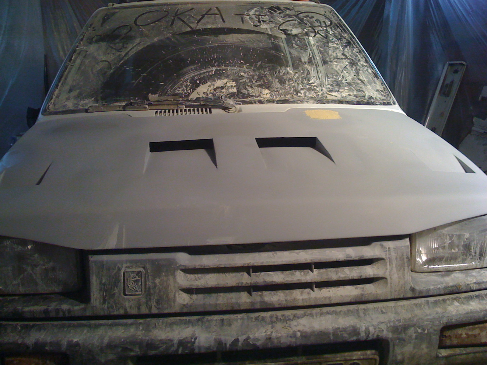

Начали с капота резали,пилили,варили,сделали Жабры и реснички, далеее заварили ручки дверей, повторители, замок крышки багажника и там же дворник. Позже началась окраска. После окраски установили колесные диски GR R15 195\50. Пришлось еще заменить карбюратор на ваз 21073 и конечно же нулевик...
А как все происходило смотрите сами....
IMG_0041.jpg IMG_0126.jpg IMG_0133.jpg IMG_0171.jpg IMG_0176.jpg IMG_0184.jpg

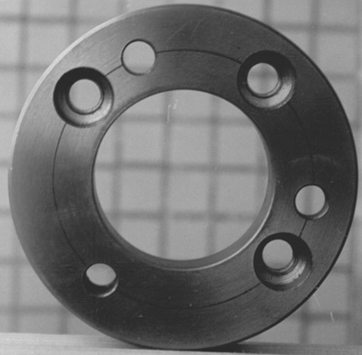

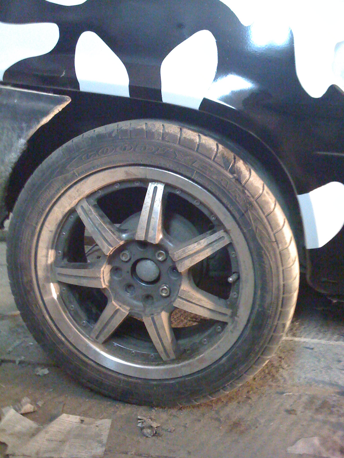

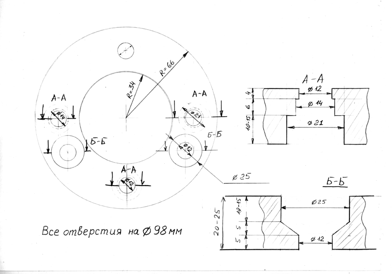

Чего-то я недогнал, как колеса прикручены?.
Сообщение отредактировал Dimka-07: 15 December 2008 - 17:44
8-923-727-3316
...теперь Я в Армии!
#3 Ashot
Ashot
  • 0 сообщений
  • Авто:Ока
Отправлено 15 December 2008 - 17:45
При помощи вот этого. заказали у токоря! переходные шайбы с 3 болтов на 4!

Отправлено 09 February 2009 - 20:35
капот удачно получился,зачёт,давай фотки с разных ракурсов

Вот чертеж переходных шайб, на 4 шпильки!

Отправлено 09 March 2009 - 09:26
На южке есть одна конторка, которая делает ступицы на 4 болта(шпильки)

А самому пересверлить не судьба???? dm.gif надо то барабаны задние(если зад барабаные остовляем)да ступицы передние пересверлить....одна дырка подходит,а дальше берём накладку на переднюю ступицу, от классики,прикручиваем её на один совпадающий болт и просверливаем остальные три дырки.

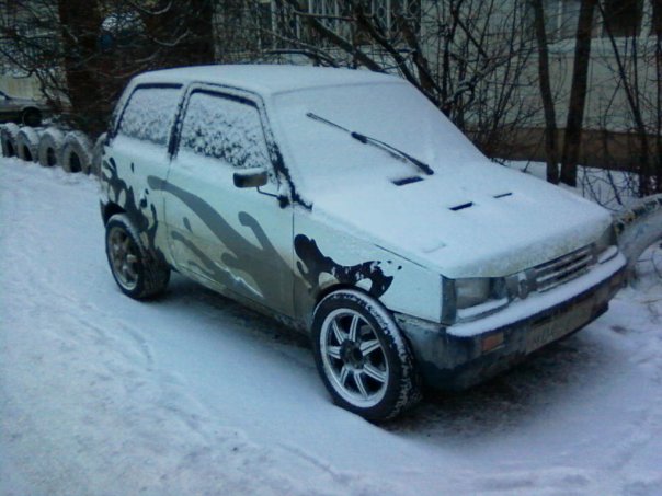

Отправлено 21 March 2009 - 10:56
Вот так она выглядела! Но сейчас она на родных катках, так как колеса ушли в неизвестную сторону!:)
#20 sloniк
sloniк
  • 310 сообщений
  • Город:Брянск
  • Авто:ока 11113
Отправлено 21 March 2009 - 15:15
huh.gif вот это джип .....
как с усточивость в поворотах сильный крен , задние арки не задевает???
