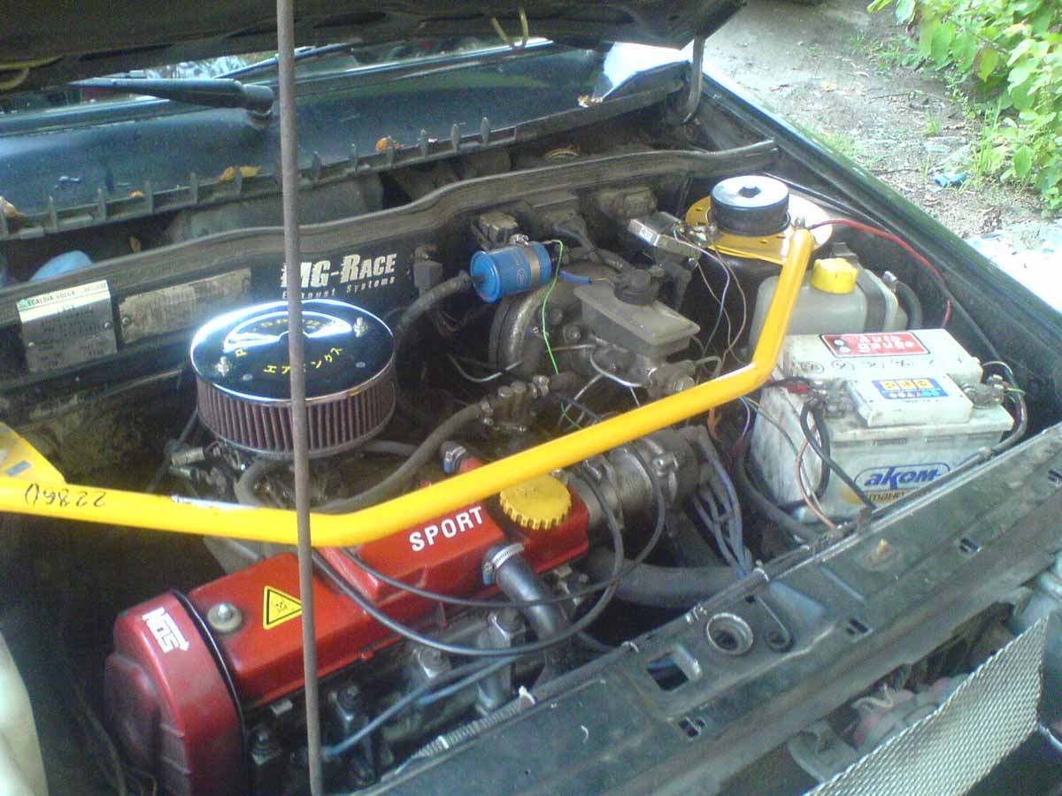

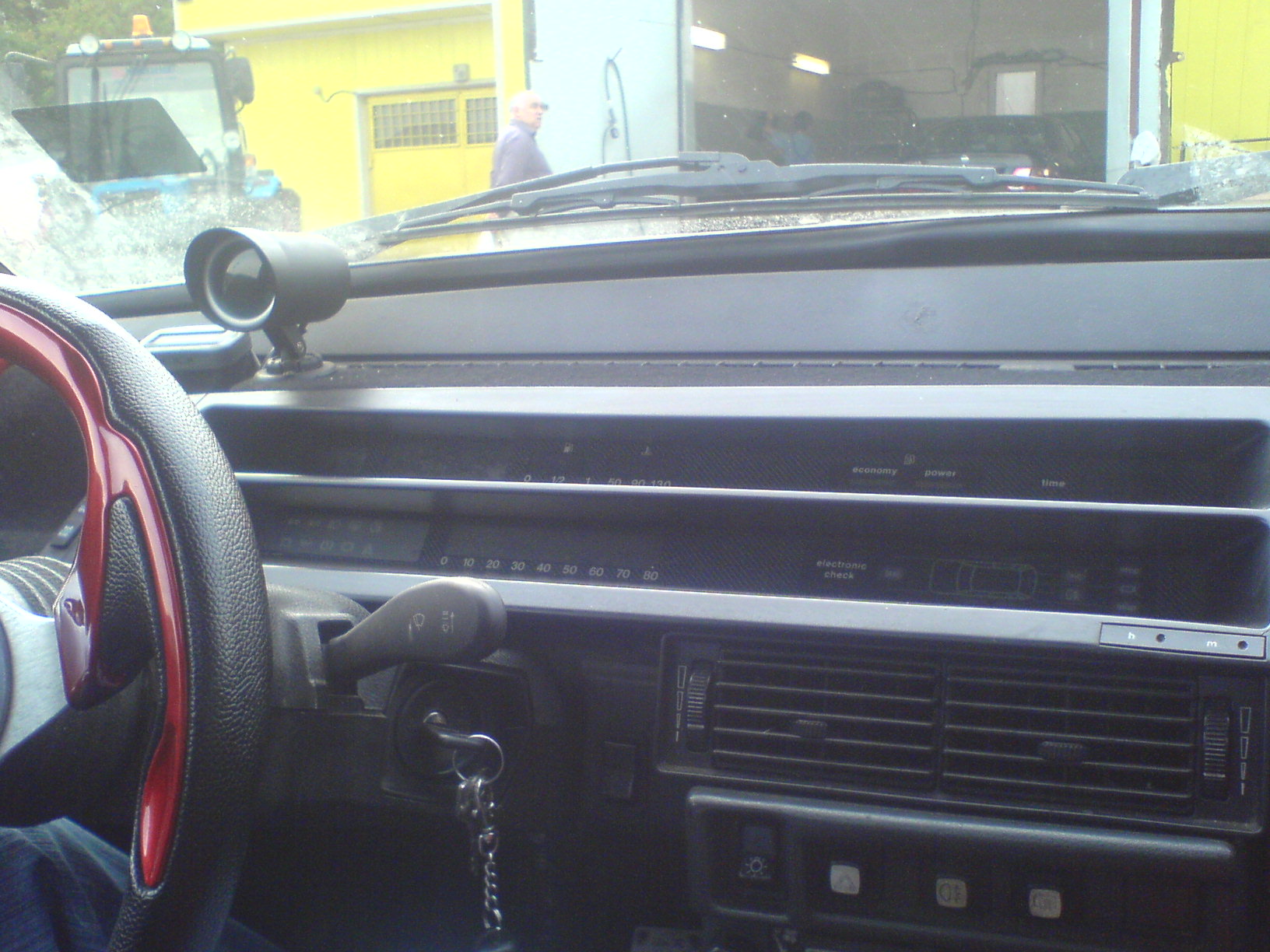

Мотокомплект 1700 СТИ, коленвал 78 мм, поршня кованные 82,8... легкий маховик 3.2кг, Спорт карб.24/26,Распредвал 10.63,разрезная шестерня, Шлифованный коллектор впуск,ГБЦ пилена на 0,5 ,Клапана Т-образные, пружины клапанов от BMW,тарелки от FIAT, увеличины впускные и выпускные окна,выпуск 4-2-1 на 51 трубе банка prosport...ну вот впринципе что стоит в двигле....во первых стучат пальцы на 4-5 передаче..как бы я не регулировал смесь и зажигание..и АИ-98 лил и всёравно (Езжу на АИ-95)....и прием так сказать двигателя заканчивается на 5000 оборотах..почему? дальше он просто ревет и всё...но до 5000 набирает ураган просто.....в чем проблема???
В дальнейшем установка два горизонтальных DELLORTO 45,турбины интеркулера,и много много всего....посоветуйте ещё....я посчитал у меня степень сжатия получилась 10.45... можно надуть такой двигатель? если можно то сколько бар?
вот ещё фото)

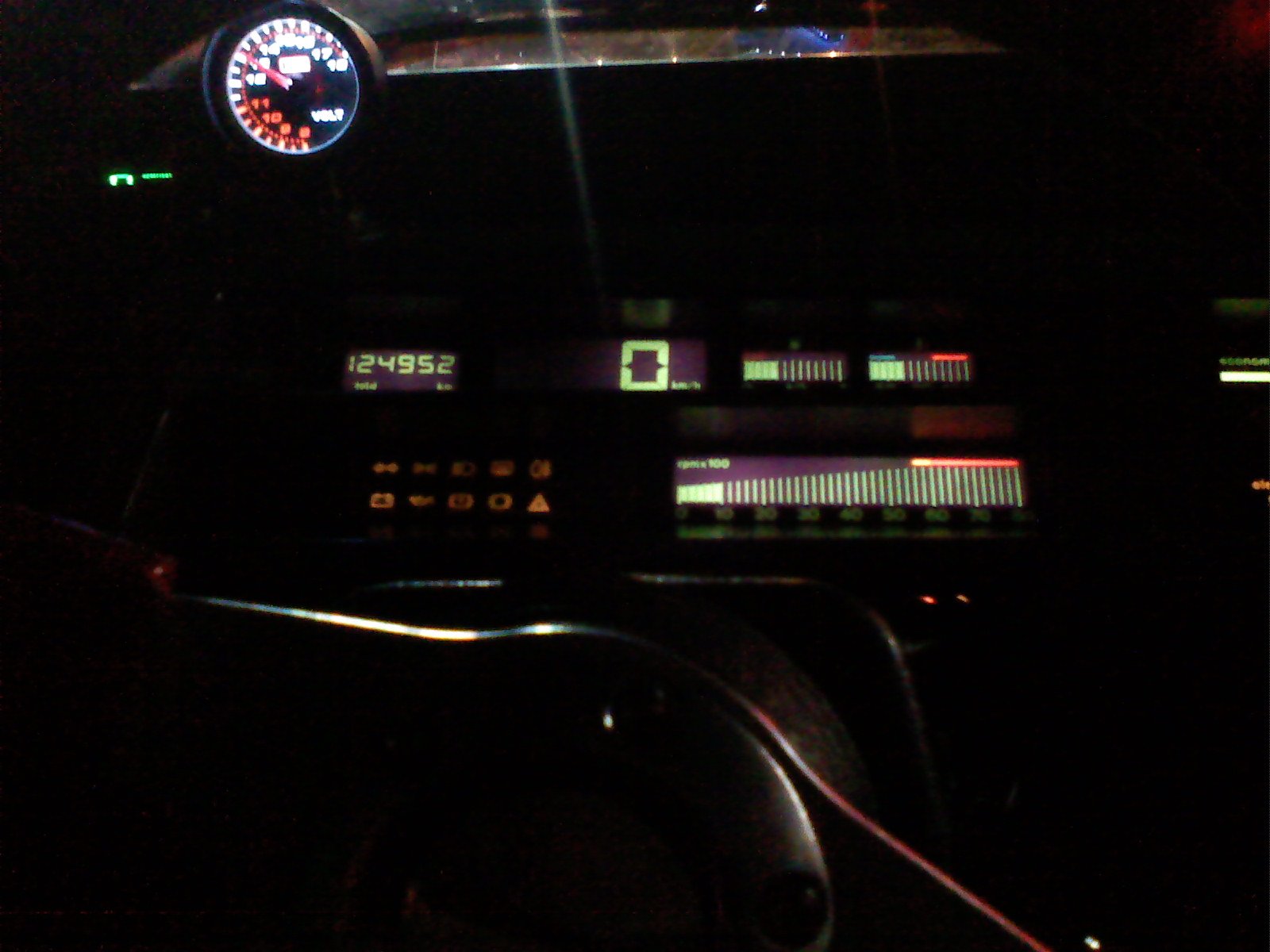

приборка - космос, где взял?)
- Совок наша Родина!

приборка похоже на фиатовскую или от альфы вроде
аффтар дуть на такую сж не стоит

Приборка от ФИат Типпо.....блин а почему турбину нельзя?? ((((

сж понижать надо.
а попробуй зажигание попозже поставить.
трамблер посмотри(не обломились,слетели пружинки), шланчик вакуум-корректора, сам этот корректор, подшипник, на котором поворачивается дх.
и начём ты всё это собрался отстраивать.

вал ни о чем, конечно, сток, можно сказать. так что ехай к карбураторщикам, стройся по газоанализатору.

С таким коленом 10.63 кто же тебе посоветовал-то? Они никогда в жизни больше 5000 на таком обьеме не раскрутиться, утрировано конечно, но вал просто хлам.

вот как приборка работает))) долго я с ней заморачивался....

горизонталки и турбина вещщи не совсем совместимые.
вл тебе надо от 10.93 до 11.6 .хотя я бы и больше поставил, да жаль вскрывать мотор.

если уж сабрался делать турбо то не экономь перейди на инж
и уменьш СЖ

О пля вы даете, дуть в 2 карба на 8в и степень 10.45, хахахаха)))) Приора с Альтеззой отдыхают
Первое - у 8в херовая камера сгорания, больше 7.5 степень противопоказана, лучше ваще 7 единиц
Второе - карбы прошлый век, нужно башкой думать, но конечно хочется попой
Третье - переход на инж обязателен
Четвертое - низ на выброс, вал скорее всего тоже

во первых на моем движке голова пиленная и изменена камера сгорания....это раз... а два 7.5 СЖ НИКОГДА НЕ МОЖЕТ БЫТЬ ТАК КАК ОНА 9,8 идёт с завода....и карбы...между прочим если грамотно сделать...не хуже чем инж!!!

ну как минимум нивопоршни тебе нужны для понижения сж
пока карбы отстроиш на турбо у тебя уже поршенки поплавятся

Пилением ты снимаешь всего лишь несколько кубов, толку все равно никакого. Про степень говорилось как и про все доработки посвященные подготовке к турбо. Лучше чем инж ты не сделаешь, я это тебе обещаю, много раз настраивали турбо машины на карбах и постоянно разрушались поршни между перегородками колец, может в европе или америке и настроят нормально карб и турбо, но у нас этого точно не будет. Гыыы если и дуть в 2 карба все равно нужен общий ресивер
