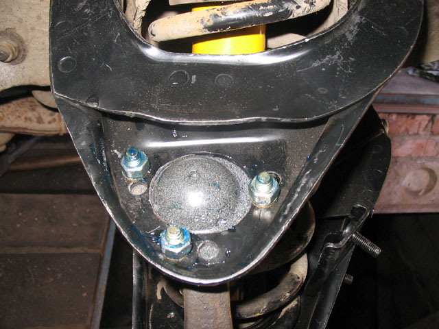

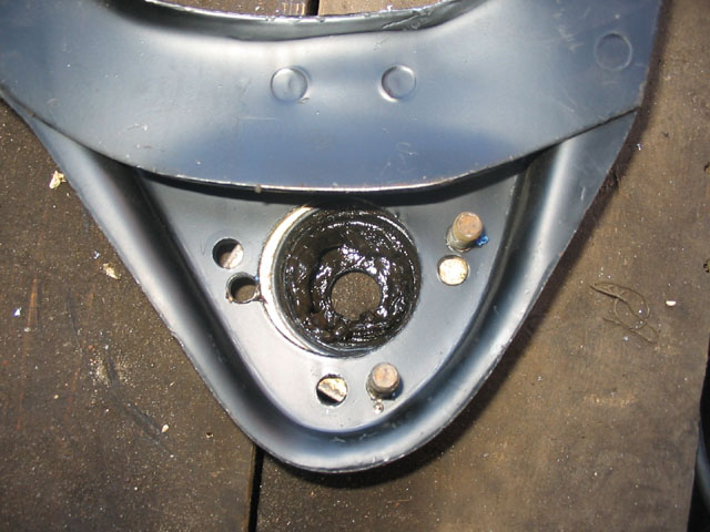

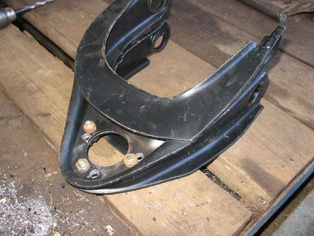

#13 MeX
MeX
  • 711 сообщений
Отправлено 11 November 2008 - 09:28
вот
