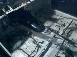

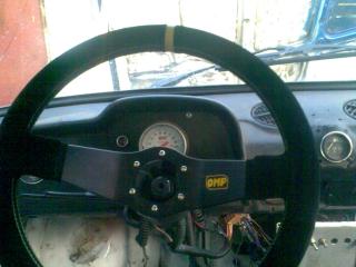

держатели под огнетушитель OMP

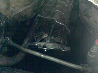

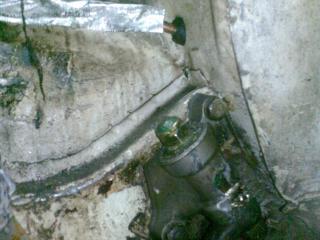

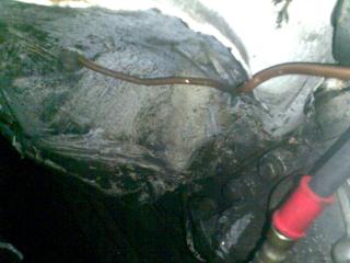

недавно разорвало маховик (от перекрута в 10000 тысяч )последствия лопнул блок, разбило коробку погнуло первичный вал, стартер , редуктор рулевой, маятник, погнуло лонжерон помяло тонель востановлению не подлежал пришлось переварить, и так по мелочи.

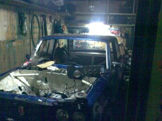

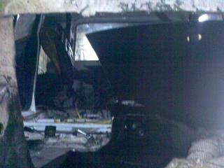

вот на днях востановил кузов полностью заипалсяизвел 4 кг проволки, фотоотчет вечером, переделал коллектор впуск укоротил на 5мм .
ресурс двиг 500 км, прокоробку забыл написать кулачек с вфтски smile.gif недавно приобрел осталось сездить забрать. ресурс коробки сток 5ти ступки через 100- 150 км накрывается по тихоньку. редуктор живет пока не разорвет.

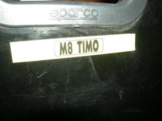

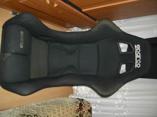

седак из гронхольмовской тренировочной тачки ето его штурмана Тимо Раутиайнена сзади остался шилдик с его именем во мля не хочет фотки загружать падлюка.

во загрузились наконец то фотки с сидаком
